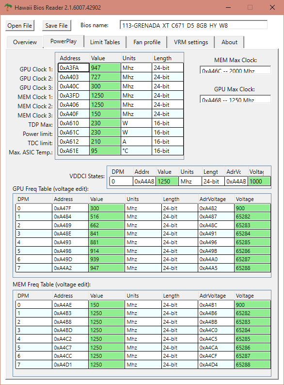

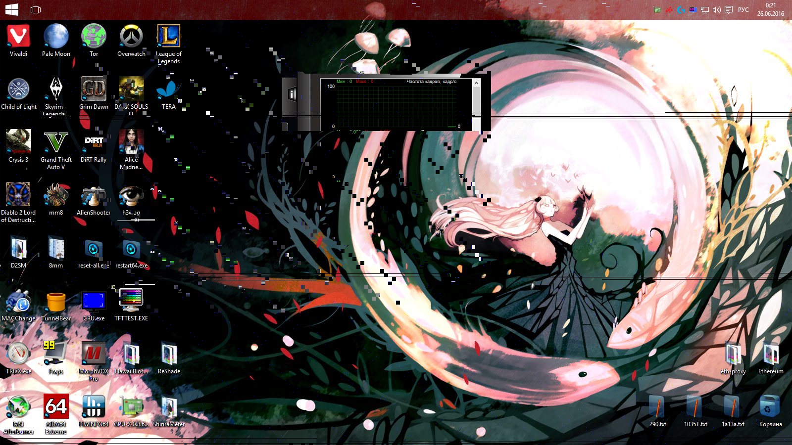

блин, видеокарта научилась артефачить в простое, может спокойно и в чёрный экран уйти, если прибавить напряжения или убавить, ничего лучше не становится(если сильно убавить сразу чёрный экран)зато в нагрузке всё хорошо. при попытке перепрошить атифлешом пишет "SubsystemIDs mismatch" на типа родной биос этой вк, хотя не думаю что он что-то бы изменил, текущий же биос можно отредачить и зашить в принцыпе, ток я неочень пойму как и чем отредачить, HawaiiBiosReaderом? ток мне там чёт не очень понятны графы, может он неочень для 390го биоса? что-то можно сделать? зашить больше напряжения в энергоэфективный режим или изменить его частоты? хотя всё равно наверное не надолго будет
А по конкретнее, где артефачит на рабстоле, в браузере или при просмотре фильмов? Скорее всего в DMP(0-3) зашиты слишком низкие напруги.
По поводу редактирования биоса почитайте, человек всё детально описал https://www.overclockers.ru/lab/76463_3 ... man.html#7 не обращайте внимания на изначальные цифры в графе вольтаж, вписывайте свои значения как показано, советую сразу не писать такие низкие значения как у автора, надо подбирать свои.
Попробуйте так прошить https://www.youtube.com/watch?v=U9RLLSWLU_Y

Регистрация: 22.11.2015
sg999570 везде где слабая нагрузка в винде, браузере, в фильмах не знаю ещё, может от холодной температуры артифачит, а не от нагрузки? точно не знаю, включаешь майнер, всё замечательно, выключаешь майнер, и не спеша через секунд 20 начинаются артефакты, их сначало поменьше, но через ещё полминуты всё уже очень сильно искажает, изображаение может начать зависать или комп полностью в чёрный экран уйти, также комп не всегда мне удаётся включить с первого раза, потому что он часто артефачит уже на этапе прогрузок винды и может зависнуть раньше чем я что либо смогу сделать, с другой вк в роли основной вроде всё хорошо, ну и неделю назад всё было хорошо, переустановка дров ничего не меняет, температуры выше 90 градусов вроде не были у меня, около 80 в средем держу, у врм такие же температуры. асик значение напряжений можно посмотреть в последней версии аиды? если да, то где?
Добавлено спустя 1 час 34 минуты 51 секунду:
нет, ничего не помогло, зашивка только 1100 напряжения во все режимы, ничего не изменила. потом ещё изменение всех частот во всех режимах на 947/1250, привело к тому что вместо входа в винду там всегда был чёрный экран. впринцыпе если вк промайнит ещё 2 месяца она она отобьёт свою стоимость полностью если курсы не изменятся, но не знаю... мне хотелось вторую такую же, проц заменить и поиграть с двух ._.
Печально, видимо майнинг её убил, может попробовать зашить родной биос, а не от 390-ой, неплохо было бы проверить на другом компе для очистки совести
