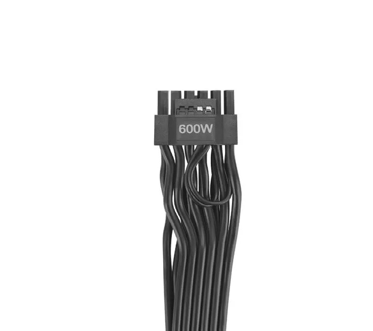

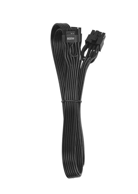

Вообщем психанул,заказал на замену своей 4070ti - 5080 от Palit Gamingpro . Пока она едет,возник у меня вопрос, старая 4070ti подключена от кабеля DeepCool 12VHPWR , все отлично работает. Но на моем кабеле хоть и написано , что он 600W, на коннекторе , который подключается к видюшке две сигнальных клеммы, а на других кабелях,коих куча продается почему то четыре. Ну и в комплектном переходнике Palit 5080 идет три коннектора PCE 8pin на блок , на моем же кабеле DeepCool два коннектора по 8pin . Теперь озадачен, будет ли 5080 нормально работать от моего DeepCool 12VHPWR. Ни кто не подключал примерно таким кабелем 50 серию Nvidia

можешь у ребят в теме спросить - RTX 5070-5080 | NVIDIA GeForce Blackwell, 4 nm

От профильного БП Deepcool PX850G, родным (комплектным от бп 12VHPWR 600 Вт) кабелем подключена 5080 Gamerock с прошитым биосом на 450 Вт. Никаких проблем за 7 месяцев.

У меня старее БП Deepcool Quanta DQ750 , а на него оригинальный кабель я докупал через год после покупки самого ПБ, он подключает к блоку через 2х8pin и меня больше смущают две сигнальных клемы в место четырех(на первом фото), вроде как они предназначены для того , чтоб БП понимал сколько ватт нужно для видеокарты
сейчас используется два сигнальных пина, а не четыре, так что смущаться не стоит :-)
