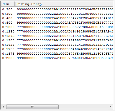

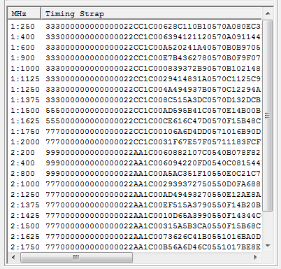

Подскажите пожалуйста, какой биос (биосы брал на официальном сайте, где все биосы находятся techpowerup.com/vgabiostechpowerup.com/vgabios) прошить для PowerColor rx570 от MSI, но там 512 Кб, а мой оригинальный биос 256 Кб, либо от Сапфира (sapphire)- он 256 Кб, но там вроде как два биоса сразу прошиваются или как? Я имею ввиду открываю я поларисБиосЭдитором, и там в правом нижнем углу тайминги сразу для двух. С другой стороны 512 Кб установится если у меня у карточки 256 Кб биос?
Проблему локализовал, лаги почти исчезли, кроме пары пикселей, когда включен Kombuster, через AfterBurner посмотрел сколько потребляет, стабильно 30 Вт в свернутом состоянии. В развернутом 68 Вт, но лагов нет даже когда комбустер свернут. Если его вырубить то лаги появляются в 2D
И да, мне эти майнинги даром не нужны, хотелось бы что бы карточка работала без лагов, планирую поменять компьютер, карточку естественно поставлю в новый комп, так как лишних средств нет.
Потому что прошить это всего одна строчка Диск:\путь\atiflash -p 0 имя_биоса.rom -f
А последствия будут либо карточка будет работать, либо нет.
АК_47 писал(а):
Вот и нужно определить, либо от Сапфира ставить биос, он 256 Кб (я боюсь не прошьёт ли два биоса сразу), либо от MSI, но он на 512 Кб.
Добавлено спустя 3 минуты 55 секунд:
ZembuR писал(а):
Уважаемые, помогите восстановить XFX RX 460 2Gb (на чипах Elpida), нужен оригинальный биос.
Вот такая у тебя карточка? XFX RX 460 2048 MB BIOS. Вот ссылка на биос
https://www.techpowerup.com/vgabios/185 ... 048-160727
Ой, не сосем прав, там память Hynix, а не Elpida
Sapphire.PNG [ 21.11 КБ | Просмотров: 1310 ]
MSI.PNG [ 13.13 КБ | Просмотров: 1310 ]

Да, там другая память... Вообще весь этот майнинг это какой то бред >.< Я не хочу угробить карточку и хочу избавиться от лагов, какую мне прошивку (по)ставить от Saphire или MSI? Я пока не решил(ся) / не знаю. Обе на 8 Гб и Rx570. Буду очень благодарен за ответ.

Strwolf писал(а):
У меня старая материнская плата с одним слотом PCI-e x16, так что если неудачно прошить, то будет очень плохо.
В слепую прошить всегда можно ;) Заранее подготовить флешку с соответствующими батниками и дампом текущего биоса.
