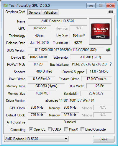

Решил тоже поделится удачным восстановлением двух видеокарт
вот пациенты
PowerColor HD5670 1GB DDR3 (AX5670 1GBK3-H)
MSI N260GTX
жарил в духовке ОПТИМА термопары не было
в случаи с HD5670 закрыл элементы фольгой оставил открытыми только ГП и память жарил 15 минут (положил вк на решетку включил печку на 220-230 градусов после 15 мин. выключил печку и дал карте полностью остыть выташил собрал результат карта работает (щас стоит в моем пк))
в случаи с MSI N260GTX также закрыл фольгой оставил открытыми только ГП и память жарил 12 минут постепенно поднимая температуру дойдя до 220 градусов подождал 1-2 минуты и после выключил духовку дал карте полностью остыть достал собрал как итог карта заработала
скриншоты GPU-Z прилагаю
GTX260_prozharen.gif [ 27.22 КБ | Просмотров: 4721 ]
5670_prozharen.gif [ 23.12 КБ | Просмотров: 4721 ]
