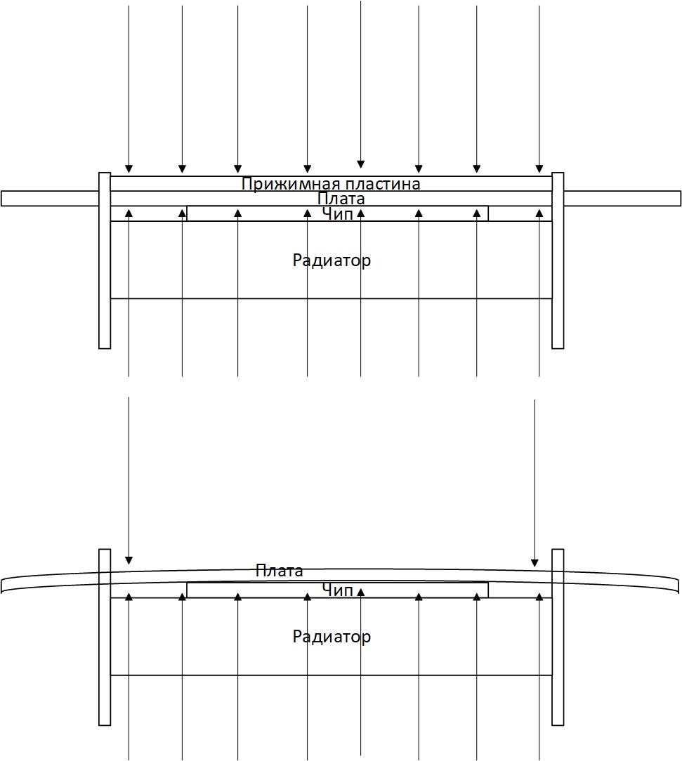

а вот у суприма бекплейт тут нагрузку явно хреново распределяет, в отличие от полноценной пластины гиги

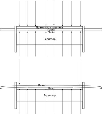

Вот, показываю на пальцах. Когда есть пластина - давление на плату идет равномерное с двух сторон. Плата сохраняет свою плоскость и контактам ничего не угрожает. Когда же пластины нет - получается что чип выгибает плату, как фанеру об колено, она идет дугой, пайка испытывает нагрузки на разрыв, на которые она не расчитана. Со временем от температурных расширений пайка гарантированно будет разрушаться от такого воздействия.

- это все хорошо, но сверху давление на гпу не такое уж большое - радиатор большой. Плюс есть подтсавки, плюс райзеры... Вы спорите ни о чем - выбрать вендора и налететь на гарантию - тупо везение.

Тут давление на плату идет в 4 точках - где прикручиваются винты и имеют некоторое плечо относительно чипа, пластина же распределяет давление равномерно по площади и подложке чипа. Без разницы какой стороной ставить карту, горизонтально, вертикально, винты все равно будут плечем изгибать плату. Одно дело, когда попадается брак, другое дело вот такие конструктивные косяки, которые будут давать плавающие дефекты, которые трудно сдавать по гарантии. Косяк палита, к примеру, очень проблемно сдается по гарантии, в большинстве магазинов - так просто нереально. А тут из-за отвала чипа могут так же возникать плавающие проблемы, которые будут проявляться, к примеру при определенной нагрузке или прогреве.
- не должно быть там дикого давления, площадь нагрузки помимо винтов большая. Тут почитаешь ветку - вообще ничего брать нельзя и только ждать чиста-пацанские-тру-онли-фор-ганста-менс либо AORUS либо strix, как "ну в принципе можно", которые по оверпрайсу и до них еще "докопаторы" не сильно еще докопались.
Если бы там его не было, зачем бы на протяжении 4 лет все производители ставили пластину? Может быть, конечно, инженеры Гигабайт и имели какие-то расчеты на эту тему, но, поскольку больше ни один производитель на такое не пошел - думается просто такой же просчет, как был и у палита в 30 серии.
- ты сейчас занимаешься демагогией непонятно зачем. Написал мнение - тебе на него ответили своим, но ты продолжаешь доказывать ТЕОРИЮ. Зачем? Гигабайтов продано уже очень много - тут в ветке их, наверное, большинство - завтра начнут писать как у всех чипы поотваливались.
