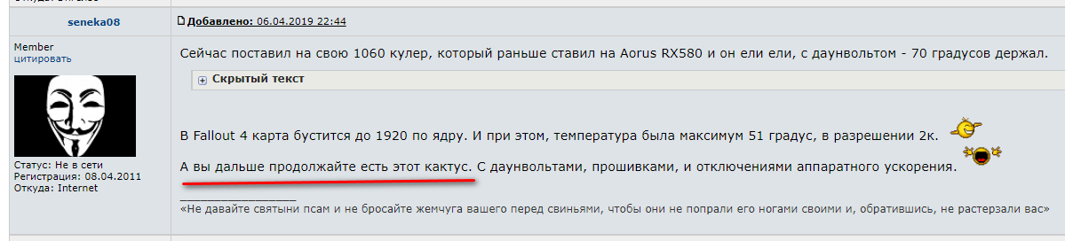

seneka08 писал(а):
Сейчас поставил на свою 1060 кулер, который раньше ставил на Aorus RX580
ну ладно ты болезный бред несешь, но вот чужие фото под это подкладывать в ввиде доказательств, это уж край, модеры сделайте срочно "прививку"

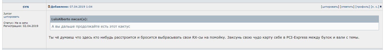

LuisAlberto писал(а):
А вы дальше продолжайте есть этот кактус
Ты чё думаеш что здесь кто нибудь расстроится и бросится выбрасывать свои RX-сы на помойку. Заксунь свою чудо карту себе в PCI-Express между булок и вали с темы.

Это не я написал...
2019-04-07_102159.jpg [ 215.92 КБ | Просмотров: 617 ]
2019-04-07_000039.jpg [ 137.37 КБ | Просмотров: 703 ]
Последний раз редактировалось LuisAlberto 07.04.2019 6:25, всего редактировалось 2 раз(а).
