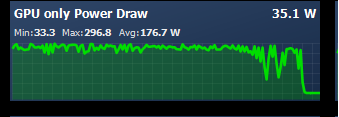

Биос не шил, тайминги не менял - все по дефолту стоит. По питанию: напряжение ядра стоит 1,100 сейчас (дефолт 1,150), снижаю через ватман (пробовал через Trixx, но там нестабильно работать начинает). Поверлимит на 0 стоит. С охладом ничего не делал - регулирую его через Trixx (и в ватмане, и в Trixx все работает, включая режим Zero). Разгон выходит только с поднятием напряжения (1700/9000 при вольтаже 1,250), но там на энергопотребление без слез не взглянешь, так что решил не насиловать карту - ее вполне и на дефолтных частотах хватает для моих нужд.
P.S. Чтобы не быть голословным - вот такое потребление при разгоне получается (игра DMC 5, настройки на максимум, рендер 150%, ограничение фпс и синхронизация выключены).
296 ват в пике что ли жрет, ваша RX 580 ? :shock:
У него 590...
Разгон и высокая напруга у него (1700/9000 при вольтаже 1,250)...
Хотя это всё равно в пиках потребление, это не постоянное...
Кстати Trixx, очень глючная прога...
Час играл в Far Cry 5, настройки Ультра, разрешение 2560х1440.
Максимальное Потребление на скриншоте...
2019-04-08_135210.jpg [ 34.08 КБ | Просмотров: 1018 ]

Цитата:
Опрос сенсоров какой стоит? 2000 мс по умолчании?
500.
Мерил и на 100, разницы особой не заметил (146w было), а вот фризики в игре заметил...

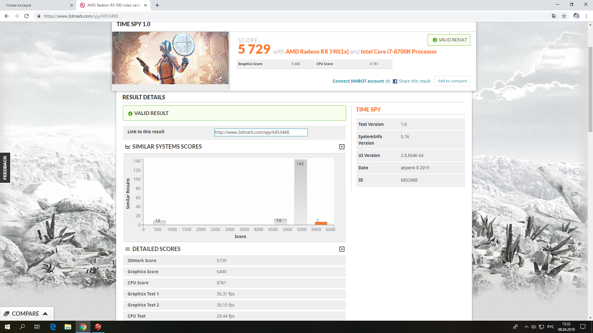

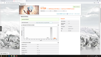

Пока что, тайминги поставил от частоты 1750. В итоге, получилось вот столько выбить.
P.S. Кстати, я не понял в чем прикол, но после прошивки биоса (родной биос с увеличеным power limit и изменененными таймингами, без изменения напряжения) стало меньше есть электричества. При этом, напряжение осталось тем же: 1,100.
Test.png [ 1.06 МБ | Просмотров: 908 ]
