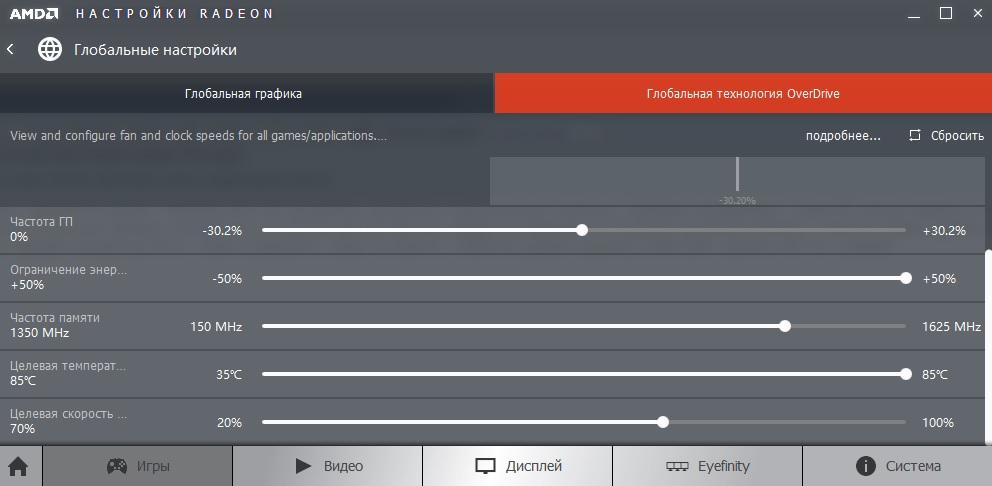

darkenlord911 писал(а):
В настройках OverDrive в кримсоне есть ползунок "Целевая температура", выше 85 нельзя поднять и отключить никак нельзя.
Никаких ползунков целевых температур в OverDrive для R9 290 нет, предел температуры и мощности прописан в биосе, у меня на любых дровах сброс частот происходит при достижении темпы 94 гр, прогрел сегодня до 85 гр. играя в Дивизион, выше не греется, стабильно держит зашитые 1040/1250, кримсон 16.7.2...
Как нет, если есть?

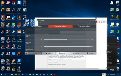

Дело в том что биос родной от Gigabyte 3x WindForce.
фв.jpg [ 76.62 КБ | Просмотров: 1251 ]
Как нет, если есть?
Спец. зашёл в OverDrive у меня слава богу нет вообще целевой температуры, даже не знаю откуда она у вас взялась, прикольно :D
Камрады у кого нибудь ещё есть в настройках этот ползунок?

darkenlord911 Попробуйте удалить дрова DDU и установите заново, или это всегда так было, карта у вас давно?
Добавлено спустя 1 минуту 19 секунд:
только как отключить его, не вижу нигде подобной кнопки
Сделайте в меню кримсона сброс до заводских настроек

Регистрация: 16.03.2016
Хоспаде, как отключить эту драбуду помогите пожалуйста :cry:
Карта почти год, раньше не замечал сбросов, что за DDU и я делал полное удаление через утилиту и так устанавливал последнии, винду даже менял.
А что сбрасывать, во вкладке сделал сброс, но тот пунк не пропал. Еще есть во вкладке рядом в "Глобальная графика" еще один сброс, там выбрать можно "Параметры графики" или "Кэш-память шейдеров".

darkenlord911 http://www.guru3d.com/files-details/dis ... nload.html но это не поможет, видимо в биосе прошита эта целевая темпа, переключись на второй биос или прошей другую версию, владельцы гиг в курсе...
Добавлено спустя 3 минуты 34 секунды:
fielach писал(а):
Хз, у меня 95. Попробуй зашить биос от другой карты
Да откуда у вас эта настройка, у меня на MSI R9 290 её вообще нет :?:
