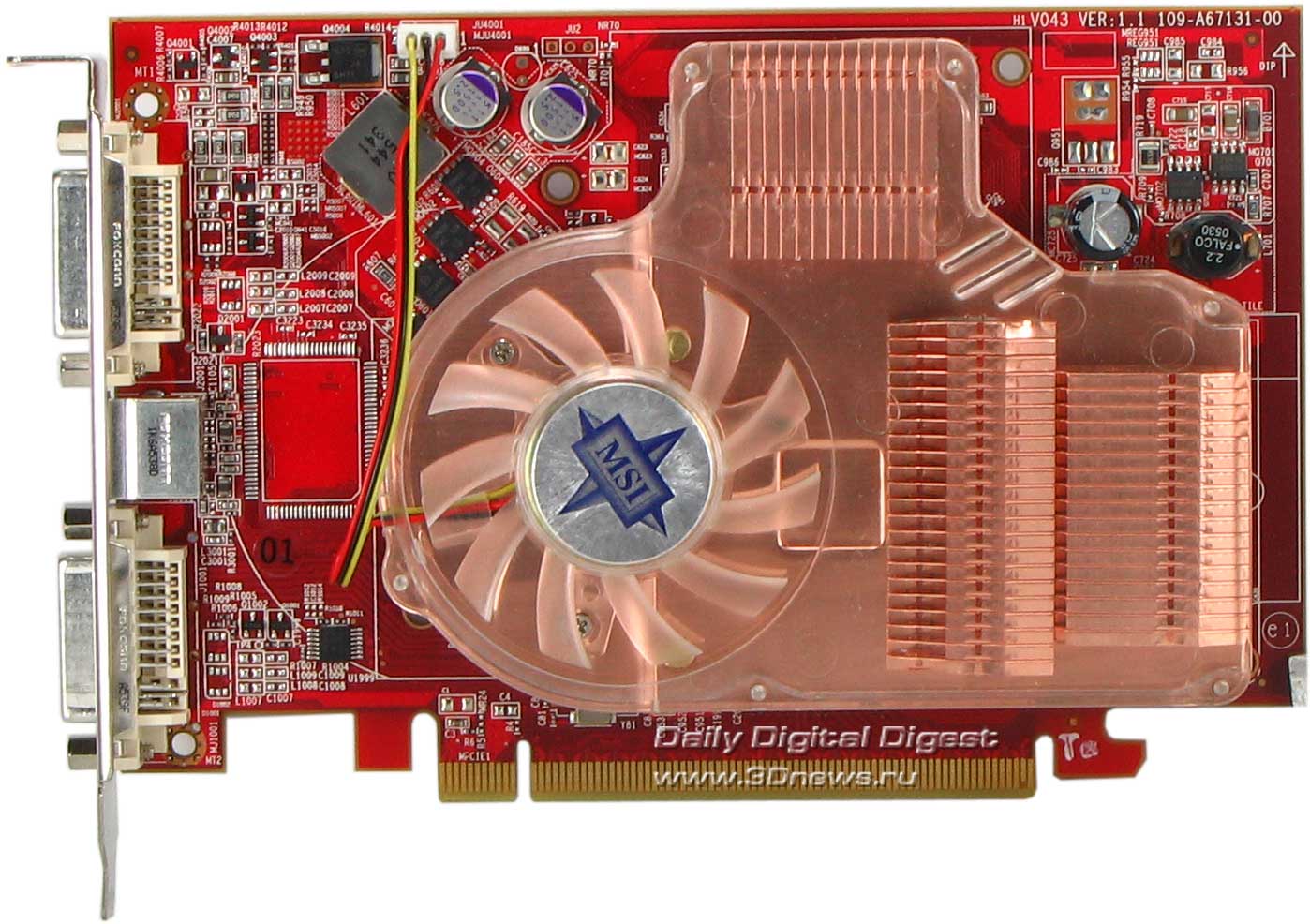

Продолжаем разборку с другими производителями:
Референс ATI http://www.overclockers.ru/images/lab/2 ... _cardb.jpg - 470мкф
ASUS, PALIT - нереференсы, сказать ничего нельзя.
MSI - референс http://www.3dnews.ru/documents/11540/X1 ... nt-big.jpg - 1500мкф, видимо переняли опыт Sapphire.
Добавлено спустя 4 минуты, 22 секунды
ИТАК, ДЛЯ ВЛАДЕЛЬЦЕВ ШУМЯЩИХ ПЛАТ (НА ЧИПСЕТАХ НФОРС4 ИЛИ НЕКОТОРЫХ ИНТЕЛ) РЕКОМЕНДАЦИЯ: БРАТЬ ТОЛЬКО РЕФЕРЕНС С КОНДЕНСАТОРАМИ
2X1500 И 1X470 МКФ!!!

Короче на моей карте "нормальные" цилиндрические кондеры, т.е. как на фото с оверов.
А что это за "плоские" кондеры?? впервые вижу :D
Как бы там ни было, у меня нет зависонов, но полосы при загрузке есть. :)
PS А перепаивать кондеры безопасно, например 1500 или 3300 мкФ?
Нормально работает - не трогай! При оч большой емкости возрастает ток, который течет при включении, что могут не выдержать силовые элементы.

storm85 писал(а):
До кондеров ток ограничивает дроссель
Забыл, что он там есть :)
