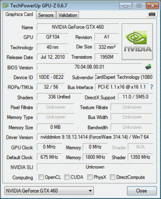

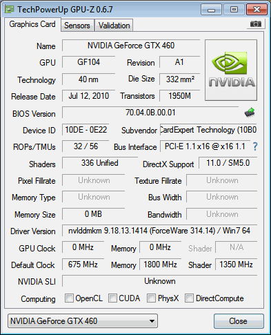

помогите видяха Gainward GTX 460 768mb. В последнее время начала глючить то нормально запускается то комп не распознаёт её, в диспетчере восклю знак, ошибка 43, вот что выдаёт gpu-z
что это может быть?
11.gif [ 21.69 КБ | Просмотров: 1242 ]
Регистрация: 15.08.2004
Откуда: Красноярск
vasiko82 писал(а):
что это может быть?
ПЕЧ пережарилась, например.
