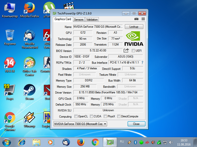

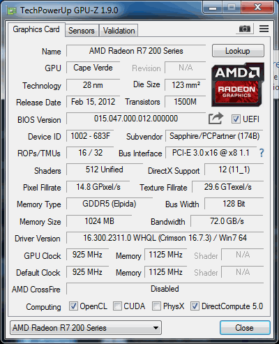

всем привет, стал обладателем SAPPHIRE R7 250 1G D5 которая с 512 sp (аля hd 7750). Только вот она работает в режиме pci-e x8 почему то у меня. gpu-z говорит что она поддерживает х16 (на сайте производителя такой инфы нет, у того же гигабайт там есть модели в которых четко написано где х8, где х16 для тех же r7 250). Проверил специально на 7300gs, она работает в х16. Просто руки чешутся, не могу понять в чем дело. Энергосбережение в винде выключено, юсб 3.0 нет на материнке, отключать нечего. В нагрузке в тесте gpu-z переходит в 2.0 х8, но не в х16.

Ты вопросик то нажимал? Там ведь черный по белому написано почему даун делается.

sinser , так и должно быть. 240-250, а сейчас и RX460 работают в Х8 режиме.

Клуб знатоков? Количество линий под нагрузкой не меняется, если видеокарта работает в режиме х8 вместо заявленного х16, в первую очередь осмотреть ее на наличие повреждений и сбитых элементов. Сам сидел долго на профильном 250х в режиме х8(по вине бывшей материнки) - разница в производительности не заметна.
Регистрация: 18.10.2008
Карта новая, визуально естественно ничего такого не видно. Разъем на материнке в норме, если другая карта сразу заводиться в х16. Тут или как писали карта обреза до х8 ( у r7 250 такое часто, на сайте сапфира в спецификации нет информации по поводу режима х8 или х16, у других производителей такая информация есть; в доступных обзорах нет скриншотов работы конкретно этой карты в gpu-z и т.п.) или проблема в настройках биоса материнки ( чего я не нашел). В том то и дело, что сапфир не заявляет х16. Заявляет Яндекс и gpu-z. Вот например у гигабайта конкретно написано, что вот такая то модель работает в х8, а вот другая в х16.
