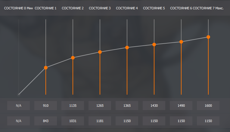

Кстати пара вопросов есть, мб кто сталкивался:
После изменения частоты памяти(и на стоковом биосе и с правлеными таймингами) через Wattman или MSi AB прога OCLMemBench начинает пургу показывать вместо 220-230 кажет 100-105 пока не перезагрузишь систему с примененными изменениями. Тайминги от 1750 на 2150 почему-то ощутимого прироста на дают, на стоке 218-220(причем такие цифры не постоянные иногда 190-205, иногда 218-220 пока не понял от чего зависит), с 1750 - 221-223. Или это все глюки проги?
После получаса игры в metro exodus частота ядра залипает на максимальной и не опускается пока не выйдешь и не зайдешь обратно в пользователя винды.
В wattmane на стоковом биосе кажет что в Состоянии 3(P3) с частотой 1265MHz вольтаж стоит 1181mV, все что дальше p4-p7 идут уже с 1150mV, это глюк такой и нужно привести к примерно общему вольтажу(для частот p3-p5 планирую в биосе прошить 1050mV) или так задумано и не трогать?
У меня так же, если туда-сюда менять частоту памяти и\или напряжение на контроллере памяти. Либо со старта системы при автоактивации профиля с разгоном. То ли конфликт прог (дрова, MSI AB, WattTool, OverdriveNTool), то ли дрова такие сами по себе, кривые, то ли особенности видеокарты.
Нужно.
