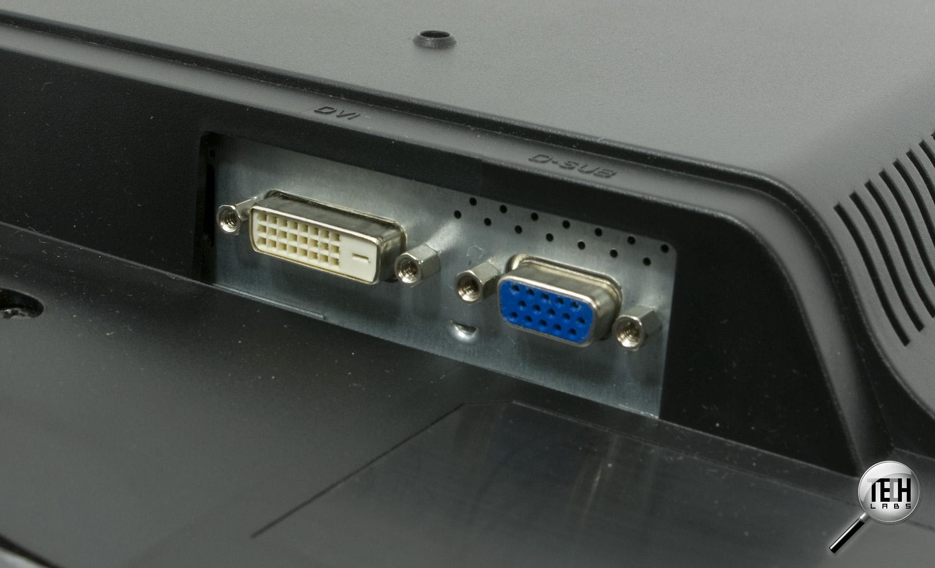

Регистрация: 11.09.2010
подскажите что делать, я олень :) купил 570 нитро+ 4гб. А на ней нет порта под мой моник. Мон старый на нём синий и белый вход. Подскажите может переходник есть?

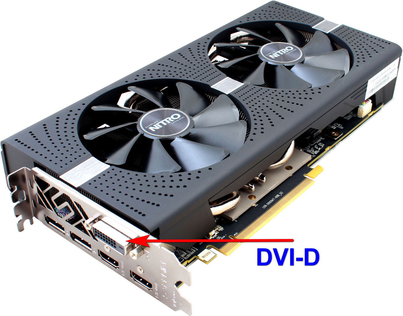

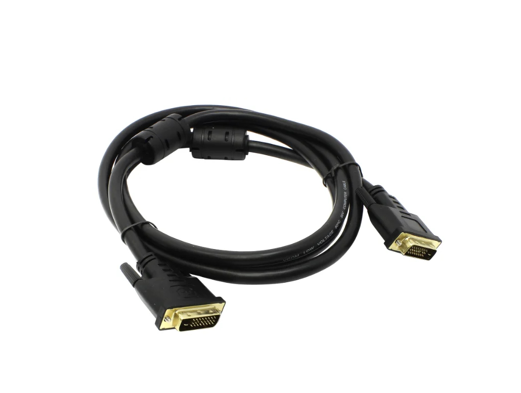

:D
Тебе нужен кабель ( DVI-D - DVI-D ).
белый вход на монике другой, там ещё 4 дырочки вокруг плоского контакта. Просто денег на новый монитор нет. И продать видеокарту по той же цене вряд ли получится
а сфотографировать не судьба, ну или скинуть модель монитора :bandhead:
Samsung SyncMaster P2350
Регистрация: 16.02.2009
Фото: 12
Thereisnospoon ну вот зачем нам морочишь мозги, интерфейсы там DVI, VGA
Чувак, Я тебе уже написал, что тебе нужно купить...
4 доп штырька нужны для аналового сигнала, но на новых видео картах аналога уже нет, так что эти 4 штырька НЕ НУЖНЫ...
https://www.dns-shop.ru/product/e8700cb ... k-2-m/?i=1
