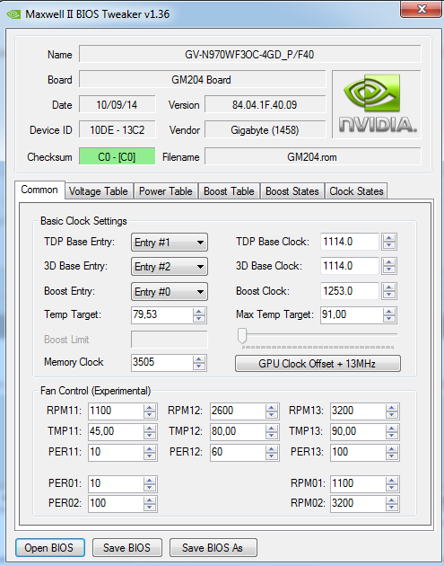

Открываем с помощью MaxwellBiosTweaker свой BIOS и начинаем редактировать.
Начнем по вкладкам.
1) Вкладка Common
TDP Base Entry/3D Base Entry/Boost Entry - эти параметры не трогаем, оставляем как есть.
TDP Base Clock/3D Base Clock/Boost Clock - значение базовых и бустовых частот. По факту, TDP Base Clock/3D Base Clock не зависят от asic карты и мы можем его выставить вручную, но брать стоит частоты из вкладки Boost table. На моем примере вы видите частоту с 34 ячейки таблицы.
А вот частота Boost Clock указывает нам минимальный буст для карты (1329Мгц - 59 ячейка таблицы), но фактический буст будет определяться asic карты (можно посмотреть его в gpu-z) - чем выше asic, тем выше базовая частота(на моей видеокарте с asic 73,5% буст из коробки до 1392.5Мгц - 64 позиция таблицы частот). С помощью изменения Boost Clock на значения из таблицы выше стоковых - мы переносим вашу частоту буста(изменение буста 1329 МГц(59 позиция таблицы) до 1354.5 МГц(61 позиция) приведет к изменению максимальной частоты буста(1392 МГц в моем случае(64 ячейка) до 1418 МГц(66 ячейка). Это позволит менять максимальную частоту буста без использования АБ. Это метод для ленивых :) Так же кнопочка Gpu Clock Offset +13MHz сделает то же самое, но еще и изменит TDP Base Clock/3D Base Clock(но их можно вернуть вручную на желаемые)
Temp Target/Max TEmp Target - по сути температурные лимиты, те же слайдеры есть в AB. Ставим значение 89/91 при условии, что видеокарта не греется 80+ градусов.
Fan Control - здесь тоже всё просто.
RPM1x/TMP1x/PER1x - это желаемые границы оборотов(шим)/температуры/процентов оборотов(напруга) для регулировки вентилей. Желательно проценты подгонять методом вычисления(2600/3200=81%, а не 70, как у меня, но у меня шим регулировка)
Итак, как это работает.
RPM13/TMP13/PER13 - максимальные значения оборотов, оставляем RPM13/PER13 без изменения, а TMP13 ставим в то значение, которое считаете нужным (у меня 3200 оборотов(макс) при 90 градусах)
RPM11/TMP11/PER11 - до этих значений вентили с нуля будут раскручиваться или же начальные значения. На скрине у меня до 35гр вентили крутятся с технически минимально возможного значения до 1000об, после 35 и до 70гр(TMP12) раскручиваются плавно до 2600(RPM12).
Чтобы остановить вентили RPM11/TMP11/PER11 записываем как 0/0/ХХ, где ХХ - температура, до которой вентили будут стоять.
Memory Clock - частота видеопамяти. Ставим стабильное по вашему мнению значение и отнимаем 100Мгц. Для большей стабильности.

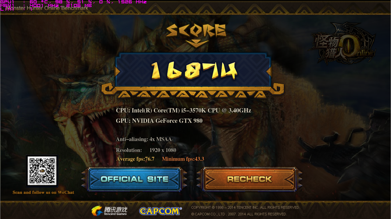

Vision писал(а):
у него все мы читеры у кого больше 6300
У меня самого 6440 так-то )) Я читер.
i7 6700K 4.6GHz ⁖ Palit GTX 1080 JetStream @ GRP BIOS 2050/11200 ⁖ Полная конфа: https://sysprofile.ru/p/1/Mikanoshi
Регистрация: 14.01.2015
OLEGtagan ой по графике,что то я сам тут загнался :facepalm:
MSI X670E CARBON | AMD Ryzen 7 9800X3D | 2x24GB Patriot Viper Xtreme5 PVXR548G76C36K | MSI RTX4090 Suprim X | FD Ion+ 860p
Регистрация: 11.05.2011
OLEGtagan писал(а):
а у меня чета всего
Норм. Оценка графики - 6322.

А как исправить, просадку в фурмарке при повышеной температуре?
Ryzen 3600
Регистрация: 17.10.2012
Откуда: Минск/Беларусь
fizikpsix
вариант 1- повысить таргет темпы до 85 градусов в биос твикере,
вариант 2- уменьшить вольтаж 1.225 до 1.200 или еще меньше, но нужно снова тестить видик на стабильность твоих частот GPU и памяти- 1481/7800
WoT: IRSS_BY_Pashka

Регистрация: 06.07.2015
BY_Pashka писал(а):
fizikpsix
давайте второй тогда
fizikpsix ОК- ща сделаю...
WoT: IRSS_BY_Pashka
Я дико извиняюсь что вам приходится делать это но я ничерта не понимаю в этом:(
