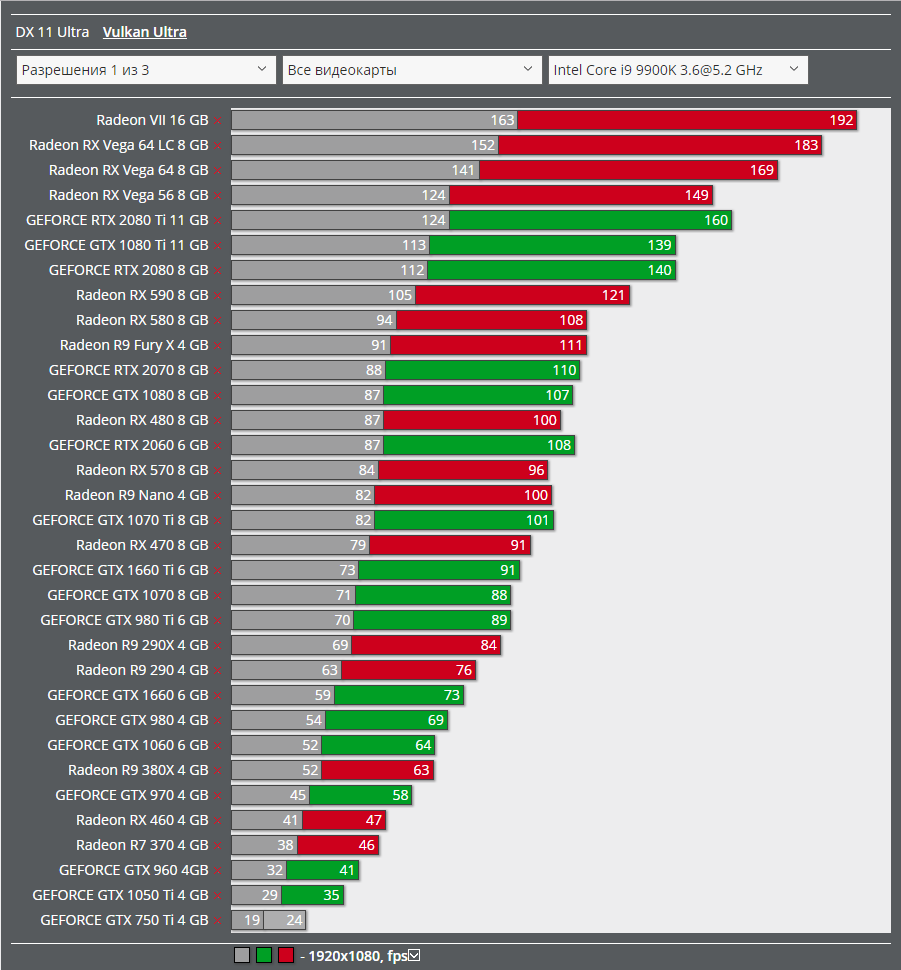

Минутка наркомании:
https://fakegpu.con/action-/-fps-/-tps/ ... st-gpu-cpu
Я не знаю что употребляли разработчики это игры, но вышло очень весело :lol:
Всё логично... Это API Вулкан и игра заточена под АМД...
Регистрация: 12.12.2018
Именно поэтому райзены там себя плохо показывают?
Да и вообще, какой-то бред выходит: RTX 2060 = 2070, а RX 590 в вулкане производительнее чем RTX 2070 в DX 11 (в вулкане у 2070 все еще хуже).
Где там Райзены себя плохо показывают в Вулкане?
все нормально. вулкана они употребили.
но вот что употребляли разработчики дерт ралли2 я не знаю, там вроде и дх11 и вроде как радик7 обходит 2080ти.
