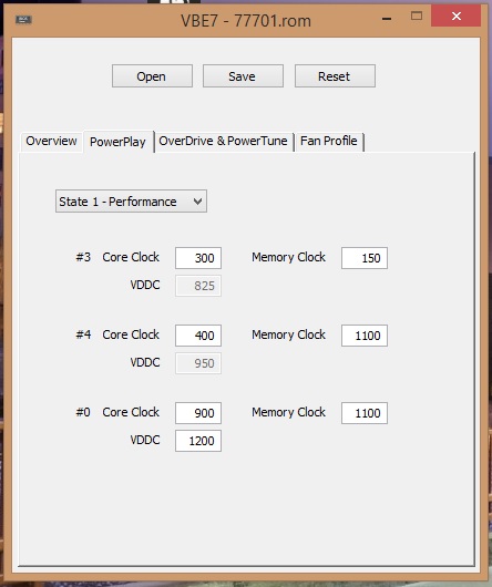

Кстати, Radeon 7750 MSI 2GB DDR3 прошивал VBE 7.0.0.7b , понизить напряжение можно только до 0.85 В, ставишь меньше, исправляет на 0.85. Ещё понизил частоту чипа и памяти в простое (рабочий стол или idle) до 150Мгц как у Нвидиа, все равно 300/300 так и осталось. Получается, что VBE не умеет понижать напряжение ниже 0.85В и понижать частоту ниже 300 МГц?
