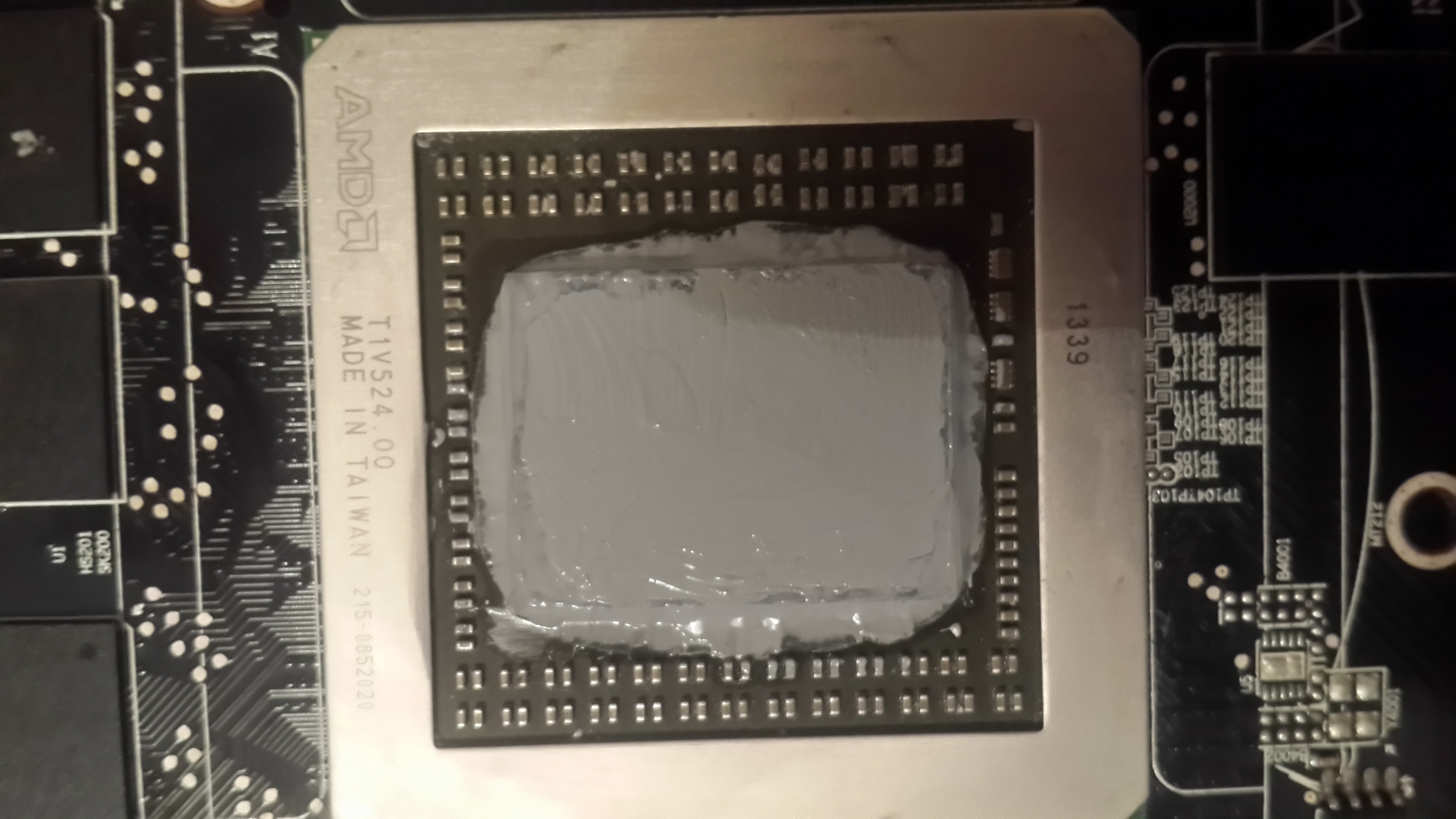

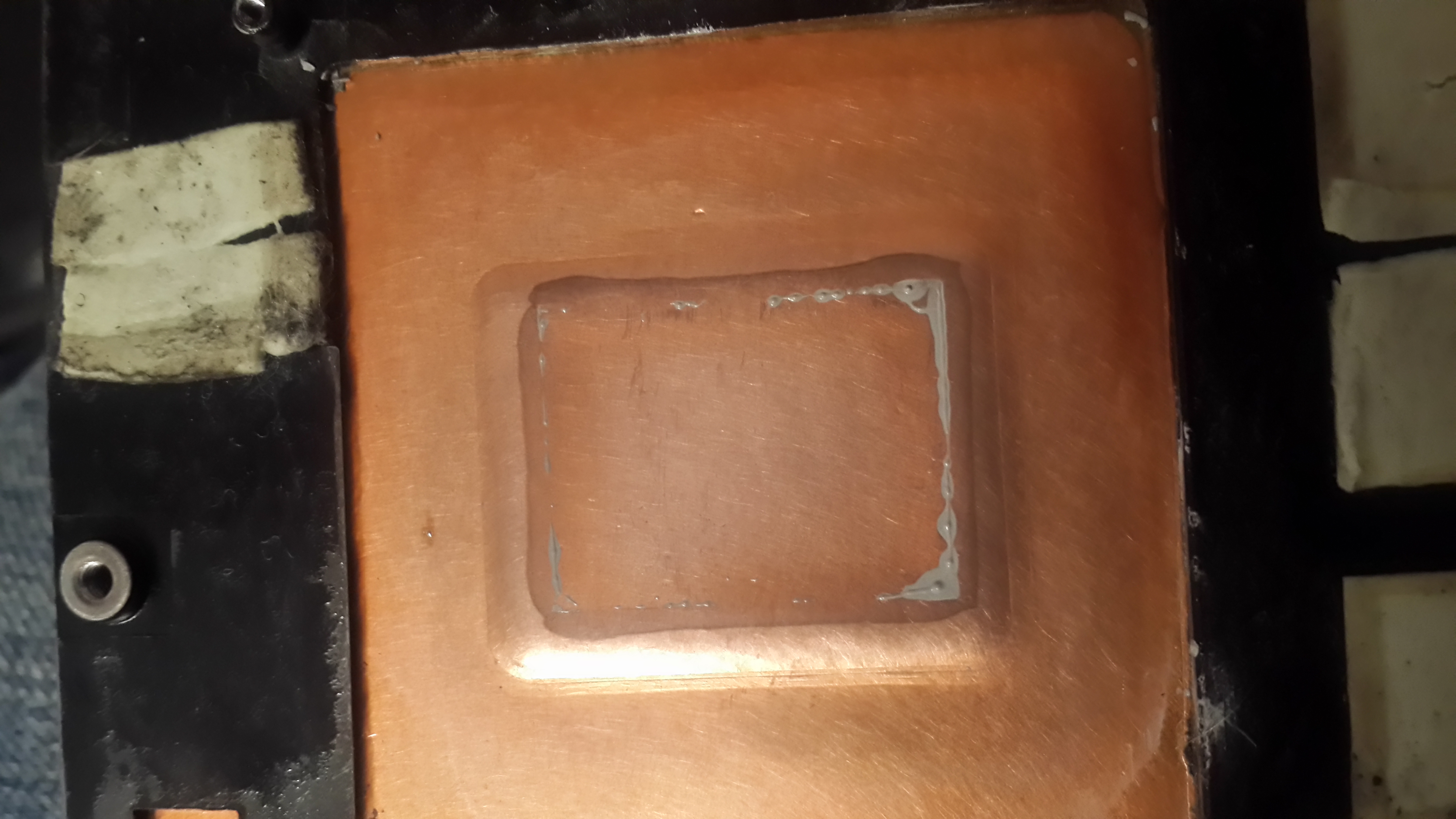

Мда. У меня большие проблемы. Моя карта начала прогреваться до 89 градусов в играх, при работе турбины в 70 процентов, раньше такого не было. Решил разобрать, и поменять пасту. Разобрал, почистил засохшую пасту, намазал GD900(потом как-нибудь арктик куплю), поставил все на место, прикрутил. Сначала намазал толсто, т.к. у подошвы была неровная поверхность. Зашел в фурмарк, темпы начали подниматься очень быстро, чкрез 10 секунд уже 90 градусов. Разобрал, намазал более тонко, поставил. Через 2 секунды в фурмарке было 93 градуса. Когда разобрал с более тонко намазанной термопастой, то слой термопасты на подошве был только по краям, а по центру прижима не было. Нормально все прикручивал, задняя пластина была прикручена максимально сильно. Можно что-то сделать с этой подошвой? Если я отшлифую края до уровня всей подошвы, то встанет ли кулер нормально на врм-ки и т.д.?

fielach у многих такое позорное основание. #77
надо шлифовать, а для того чтобы основание кулера осталось в плоскости рамки я использовал брусок дсп. высоту выставил наклеенным картоном - #77#77
сам процесс - #77#77#77#77
финал - #77#77
заодно убрал краску с ВРМ

Ок, спасибо, попробую так сделать.
А какая темпа у тебя стала?

я отполировал. не получилось идеально, но теперь хоть ядро прикасается к охладу. но все равно те же 89-90 градусов. может, из-за термопасты?
