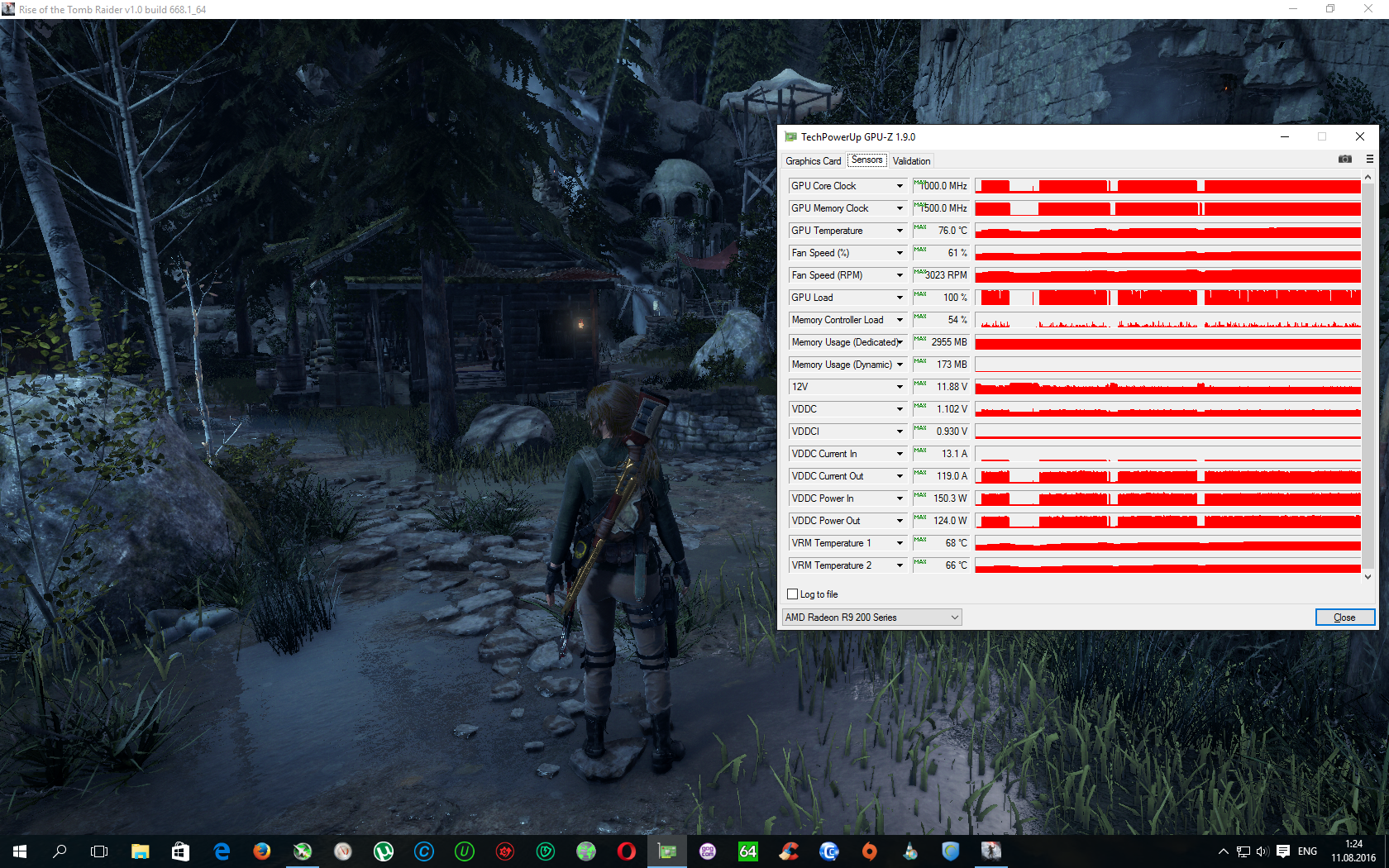

В моем случае комфортный уровень шума - 55% оборотов. В Ларе раскручивается чуть выше 60, VRM - сказка :-)
лара 1000 1500.png [ 2.77 МБ | Просмотров: 828 ]
В Ведьмаке и метро примерно также, с суперсемплингом в метро чуть сильнее, на 1-2 градуса и обороты соответственно повыше. А если убрать жару(кондёр буду ставить в ближайшие пару недель), будут совсем другие расклады.

ну, для меня эта лазейка уже закрыта :D А вообще просто охренеть, выигрыш 17 градусов :shock:
Цитата:
Да и от гиги радик тут как я виже вообще все охлаждает,и память и врм.
результаты VRM я кидал, на других форумах тоже одобрили. Если бы Gigabyte зашивали правильное напряжение в биос, конкурировали б с сапфиром, ну или максимально приблизились бы. Хотя могло быть куда хуже, еще далеко до асус стрикс с их 88-90 в нагрузке и прямым контактом все равно далеко.
