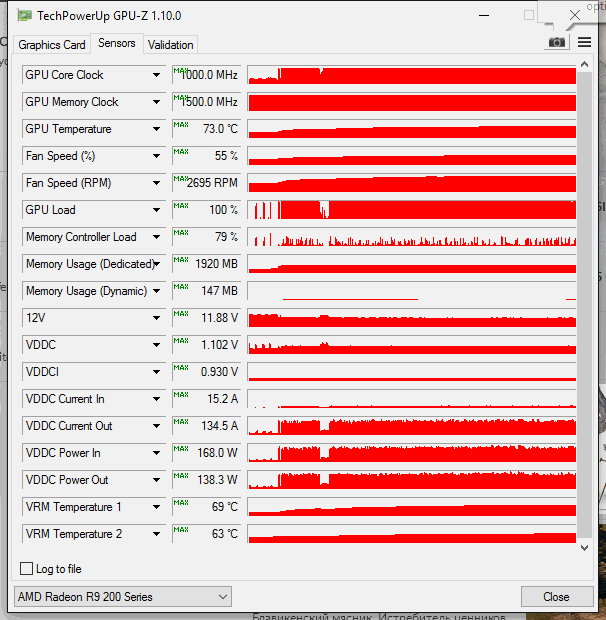

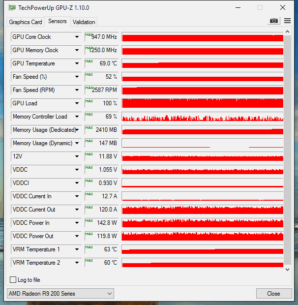

Регистрация: 04.08.2016
Фото: 6
Tman

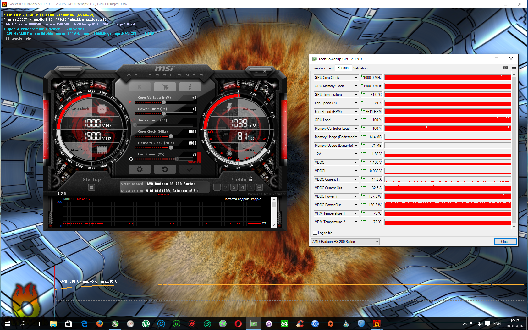

В общем, намазал новую пасту. Результаты конечно :super:
Фурмарк:
ДО
1000 1500.png [ 2.45 МБ | Просмотров: 690 ]
ПОСЛЕ
фурмарк с новой пастой 1000 1500.png [ 2.54 МБ | Просмотров: 690 ]
Ведьмак ДО не сохранилось, но вот ПОСЛЕ:
ведьмак
ведьмак с новой пастой.gif [ 24.37 КБ | Просмотров: 631 ]
Четко-четко уложился в 55% оборотов - шумовой комфорт, и это в одной из самых прогревающих игр, в самой тяжелой локации - болота в дополнении "Кровь и Вино"
А вот на референсных частотах, около получаса бегал
947@1250 ПОСЛЕ
ведьмак с новой пастой 947 1250.gif [ 26.29 КБ | Просмотров: 598 ]

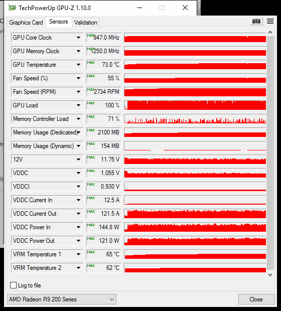

А со старой пастой(прогон был короткий, не более 5 минут):
947@1250 ДО
вельмак 947 1250.gif [ 22.07 КБ | Просмотров: 598 ]
С двумя 120 мм вертушками результаты были сопоставимы на оборотах 1000-1100, градуса на 2 холоднее чип, но VRM примерно на столько же горячее(что не тревожит абсолютно). Но проблема заключается в том, что корпусные вентили оказались дерьмом, один из них после 800 оборотов начинает гудеть. В общем, пока отложил это дело, вроде и родная СО справляется на том уровне, который я и хотел :-) А жара спадет - так вообще будет что надо.
Если дойдет дело до смены штатных кулеров - сразу 140мм надо брать, в случае 120мм разница по сравнению со штатными, пожалуй, не стоит лишней мороки :?:

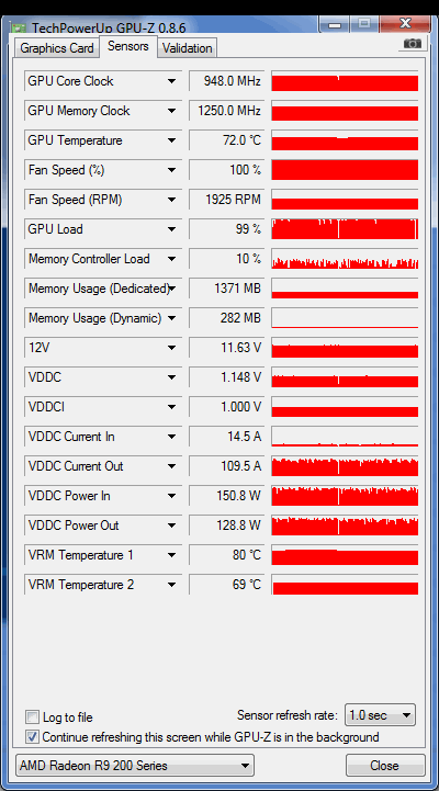

Регистрация: 31.03.2003
Установил GELID CL-R9290-01-A.
Прогнал 3дмарк до установки и после. Самое забавное, что на VRM2 установка радиатора никак не повлияла. Термоклей видать плохо прижимает, нужна термонашлепка с болтами.
Фото: 6
а почему такая разница в температурах чипа? На разных оборотах турбины?
а нужна ли? 69 градусов...
В комнате вероятно стало жарче, мб обороты плавают

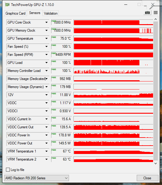

раз уж такая солянка, выложу свои температурки gelid icy vision+2x arctic f9+реф пластина. правда надо заменить прокладки, они рваные у меня
witcher 3 stock
w3stock.gif [ 23.33 КБ | Просмотров: 558 ]
witcher 3 oc
w3oc.gif [ 22.6 КБ | Просмотров: 558 ]

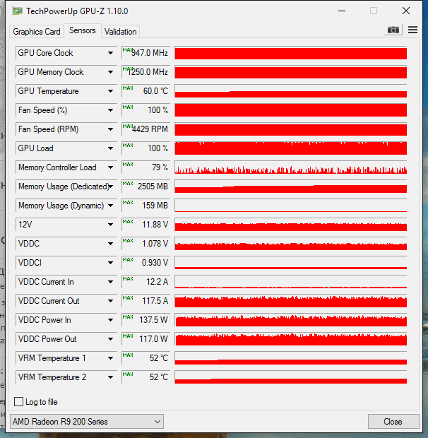

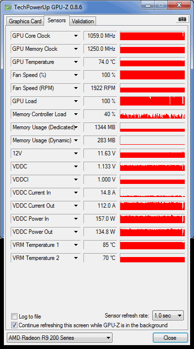

Тоже ради интереса решил 10 минут пробежаться в ведьмака на 100% оборотах. С результатов охренел :shock:
Witcher 3 947@1250 fan=100%
ведьмак 947 1250 кулер 100% новая паста.gif [ 24.6 КБ | Просмотров: 554 ]
И всегда интересовал вопрос: откуда такие частоты, как 1059? Почему не 1060 например? :-) Там же шаг 5 МГц, разве нет? Спрашиваю, потому что в последнее время часто вижу подобный разгон у людей, не понимаю в чем суть таких тонкостей

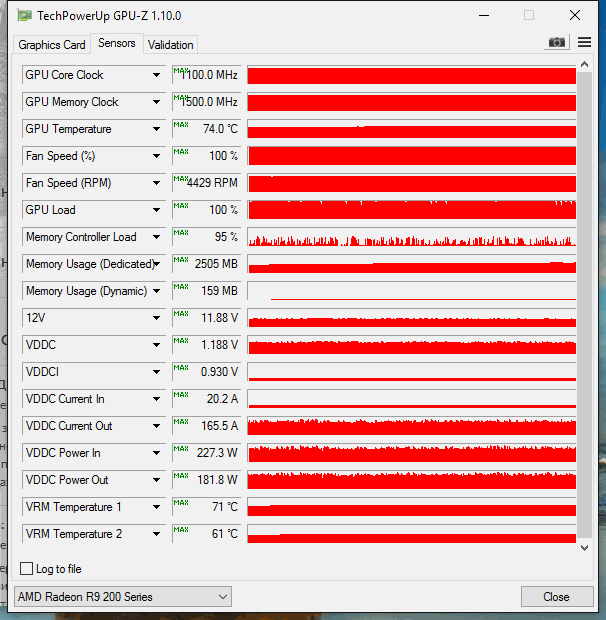

Update:
Дополнил еще результаты в среднем разгоне
Witcher 3 OC 1100@1500 fan=100%
ведьмак 1100 1500 кулер 100% новая паста.gif [ 25 КБ | Просмотров: 549 ]
Какая паста? Прокладки родные?
947 1250 fan=100%
мх-4, прокладки от рефа. а частота такая, потому что бегунком двигаю :crazy:, шаг, кстати, 4
