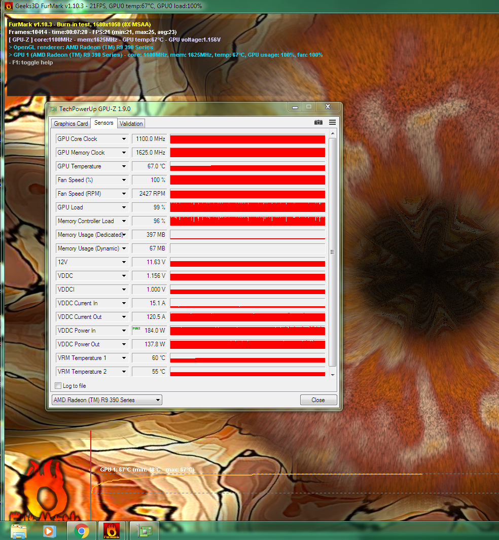

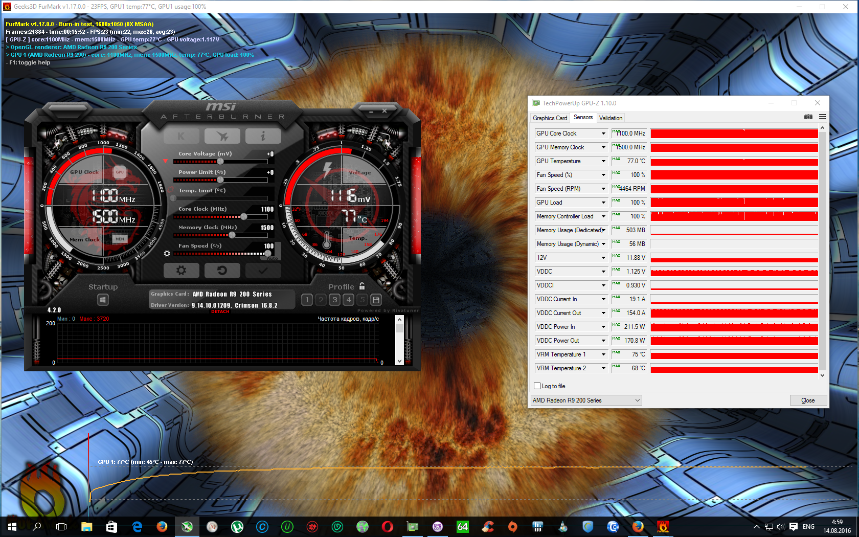

15 минут в фурмарке
1100@1500 fan=100%
фурмарк 1100 1500 fan 100% новая паста.png [ 2.6 МБ | Просмотров: 820 ]

Shinkirou писал(а):
раз уж такая солянка, выложу свои температурки gelid icy vision+2x arctic f9+реф пластина.
Эм,а какая темпа в помещении была?И обороты вертушек?(не уж то 2к как в мониторинге=\)

CTyDeHT писал(а):
т.е. ?
От воды радиатор,у вас ведь водянка?Темпы гпу просто конские.Вот тут даже близко таких нету темп-ур.
Добавлено спустя 1 минуту 38 секунд:
А ну и где тест то проводился?Если в фурмарке,тогда вопросов нет=)

глянь на температуру и обороты вентилятора ,крышка корпуса открыта
Снимок.PNG [ 1.81 МБ | Просмотров: 717 ]

CTyDeHT писал(а):
радиатор стоит на тыльном посадочном месте (стандартно у корпуса), на него дует на очень низких оборотах 140мм TY кулер - от того и температура высокая
Ну вот и причины высоких темп.1)ту140 сам по себе не плохой вент,но он 140,а радик как я понимаю на 120,часть потока банально уходит в никуда,лучши поставить на 2-е 120-ки.2)Он продувает горячий воздух через себя,поставьте его на морду за место 1 из корзин,ну или вниз.И 3)опять же,мб стоит посмотреть отпечаток и собственно прижим слабый,да и с самой термопастой мб что-то не то?(какая она,кстати).

Shinkirou писал(а):
мх-4 похоже все-таки паленая, потому что она примерно месяц как раз и показывает неплохие температуры а потом растут
Ну да,единственное что,надо конечно тестировать на зафиксированных оборотах,и темпа-х в комнате близкие к изначальным.Если такой же отпечаток,с разводами к тому же как у меня,то 120% это левак.

CTyDeHT писал(а):
2. у меня в корзинах 2 винта + ссд.
Так корзина на 3 или даже 4 харда рассчитана+ссд вроде как у фракталов за поддоном можно закрепить.
CTyDeHT писал(а):
поток у него хороший при низком уровне шума
Да я про его размер говорю,и то что он 1.Ну и то,что радик через себя качает весь горячий воздух из системника.
Divinity писал(а):
Ну, 81° - опеределенно
Для воздуха,в жаре,и для гаваев,да!Но не для воды же...Пусть это и недовода с 1-ой тонкой 120 секцией,но все же не должно быть так.Тогда смысл в этой воде?Когда даже гелид дает меньшие тем-ры.Да и на жизни помпы я думаю это сильно сказывается.
