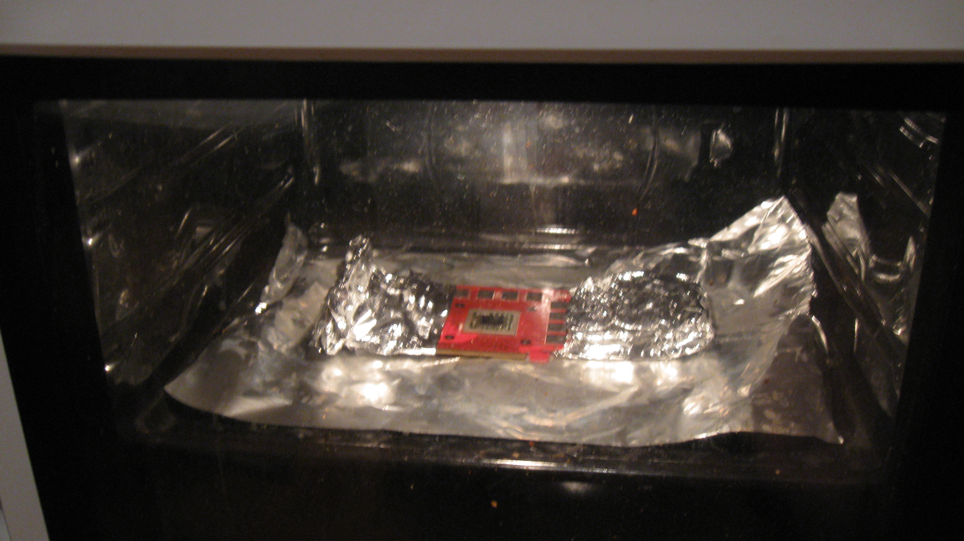

обертываем фольгой и бумагой(поочередно, желательно в несколько слоев) оставляем "на виду" чип и память.
я обычно делаю так: фольга-бумага-фольга-бумага-фольга и еще раз фольга.
фольга позволяет оставить живыми разьёмы DVI, VGA, и др пластиковые детали(например спикер, если он есть.)
кладём в духовку, включаем температуру 220-240, когда дойдет до 220-240 греем в течении 6-9 минут!
сразу не вытаскиваем - пускай плавно остывает.
собираем, тестируем.

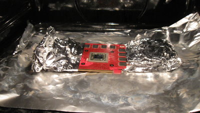

С двух сторон от чипа карта была завернута в фольгу-газету-фольгу-газету-фольгу http://s002...radikal.ru/i200/1210/07/cf56df8d8ef9.jpg
Помещена в духовку электрической плиты.
Благодаря нескольким слоям фольга-газета, карта была спокойно размещена на протвине без каких-либо подкладок.
Рядом в двух местах положил пару кусочков припоя (см. фото), для контроля плавления оного .
Температура духовки выставлена ручкой регулировки между значениями 200 и 250 (такая плита).
Через некоторое время припой превратился в две капли, тогда минут через 5 духовка была выключена и дверка немного приоткрыта, чтобы не томить карту высокой температурой.
Минут через 10 духовка нараспашку для быстрого остывания, еще через минут 20 карта из духовки удалена.
После полного остывания до комнатной температуры сняты фольга и бумага. Все детали целы, ничего не обгорело, не потемнело, не деформировалось (в том числе пищалка и разъемы).
СО установлена обратно.

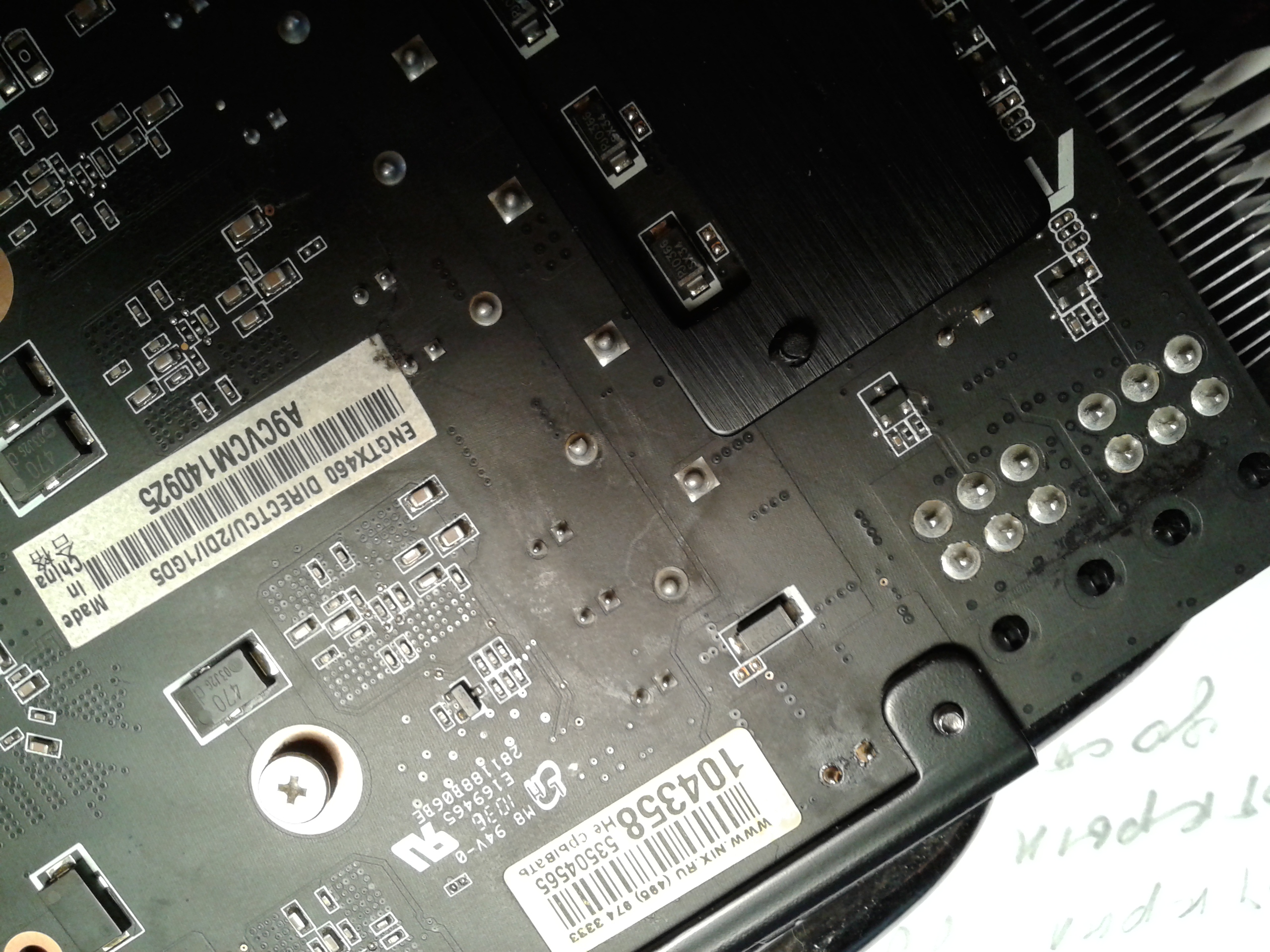

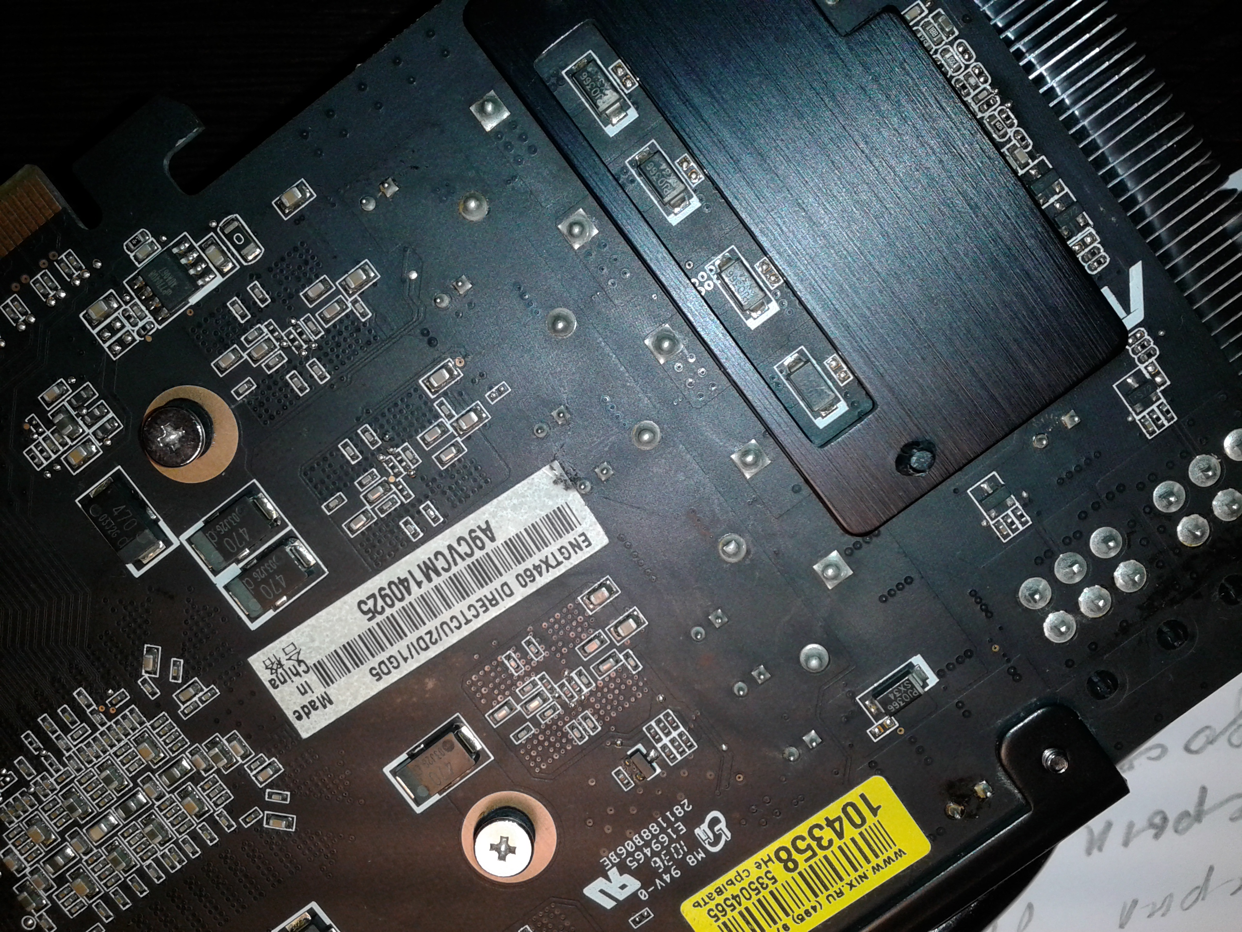

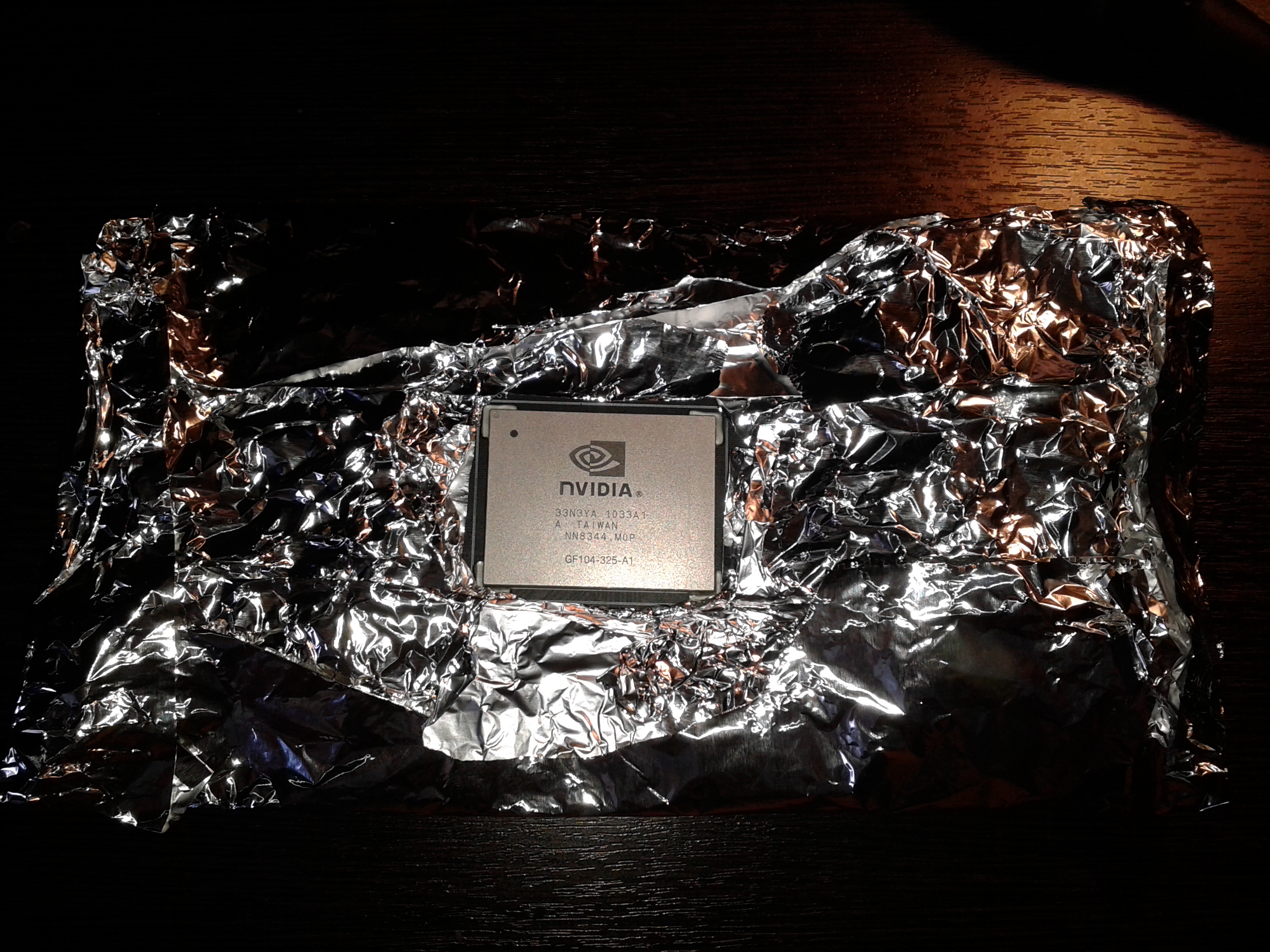

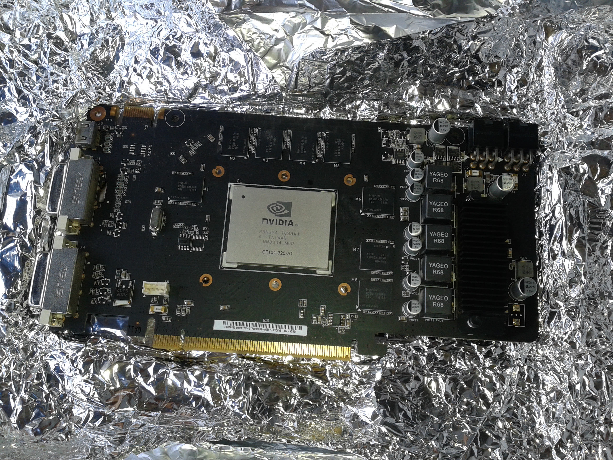

Обернул 3мя слоями фольги(без бумаги). Оставил только чип
прогрел печь до 75гр. -положил на 2 минуты
75-150 - печь грелась 3 мин
150-200 - 3 мин
200-220 - 2мин
220-2мин
220-170 - мин
Потом выключил духовку, приоткрыл дверцу на 5 мин, потом полностью открыл, потом достал. Видеокарта вообще не определяется. 1 длинный и 3 коротких писка при старте. Неделю назад пробовал её - включался комп вплоть до загрузки драйверов. До этого(1.5 года назад) симптомы были как сейчас после духовки. Кстати грешу еще на питание, ибо какие-то облуженные места пайки там, и еще какое-то будто бы масляное пятно в районе питания(на которое я думал микротрещина из-за пыли). Хотя и на другом конце карта какая-то заляпанная. Брал новой, проработала 3 года

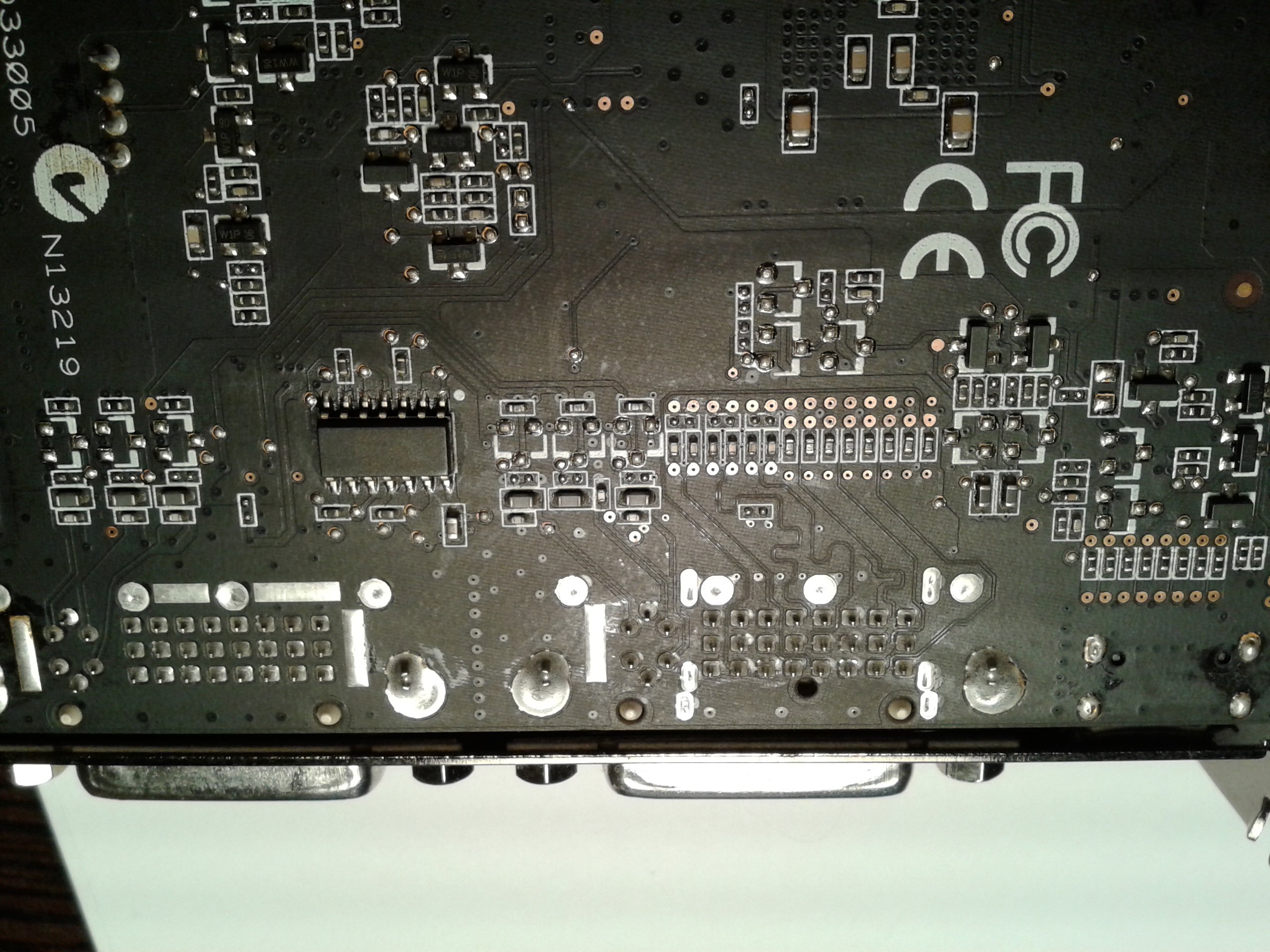

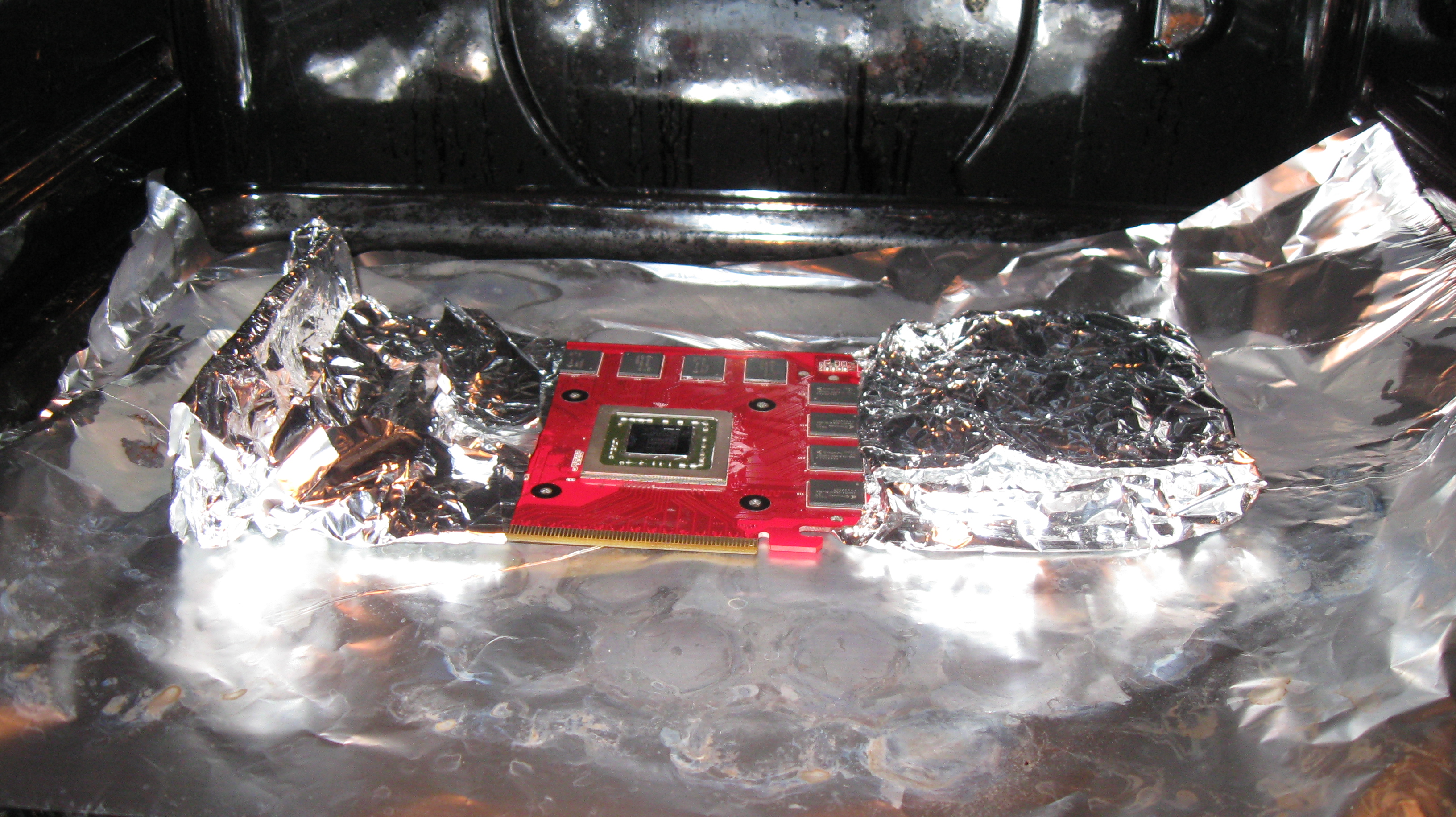

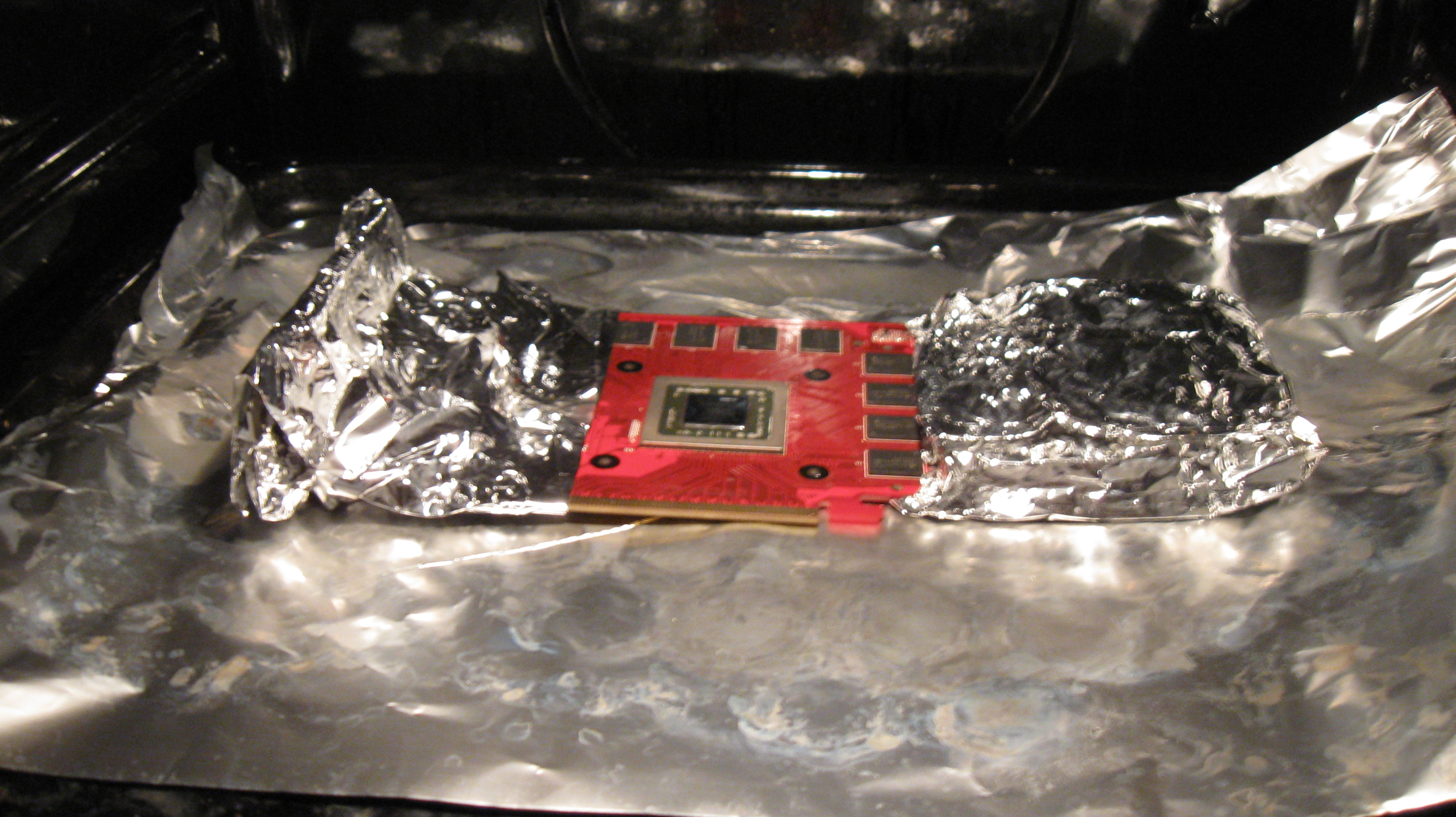

Привет всем! Сегодня буду печь 4870. Вопрос, по бокам от чипа, те места микросхемы, что будут находиться под фальгой, нужно ли их чистить от бумажных наклеек, они же под защитой? И еще один вопрос! Чипы памяти должны быть тоже подвержены воздействию и не покрываться фольгой? У меня получается, что 4 чипа под фольгой, а 4 нет, как быть?
Пожарил, остывает. Температура 200-230, 6-8 мин. Вонища на всю квартиру, горелой микросхемой. Пока остывает, жду.
В общем, не фартануло, не повезло! До прожарки имел горизонтальные полосы, после печки карта не подает сигнал, не выводит изображение.
