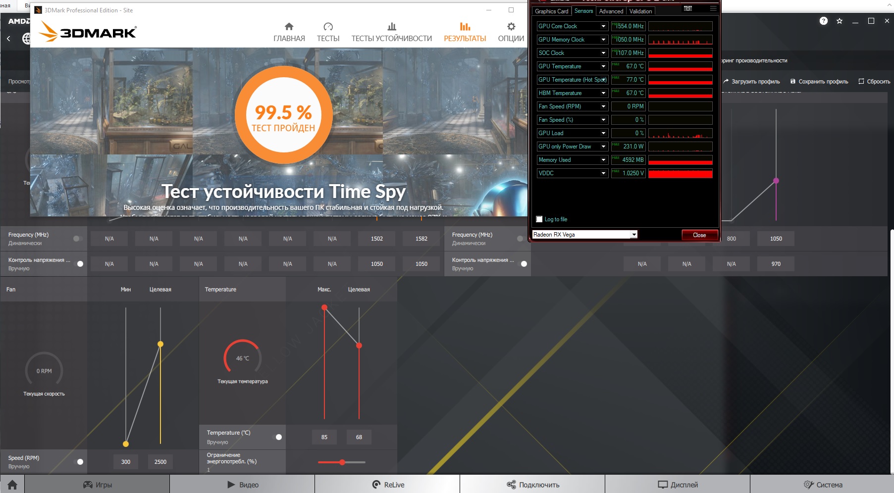

у меня нет пубга, вот обычный тест стабильности в 3д марке, настройки видны на скриншоте. в комнате +27, корпус полностью закрыт, это максимальные температуры при нагрузке, я карту не слышу вообще (вертушки хорошие). на рекорды не претендую.
вот так.jpg [ 342.52 КБ | Просмотров: 1337 ]
оказывается карта спокойно держит 1550 при 1000мв. я удивлен, и пл+5 стоит, пойду попробую с памятью еще поиграться

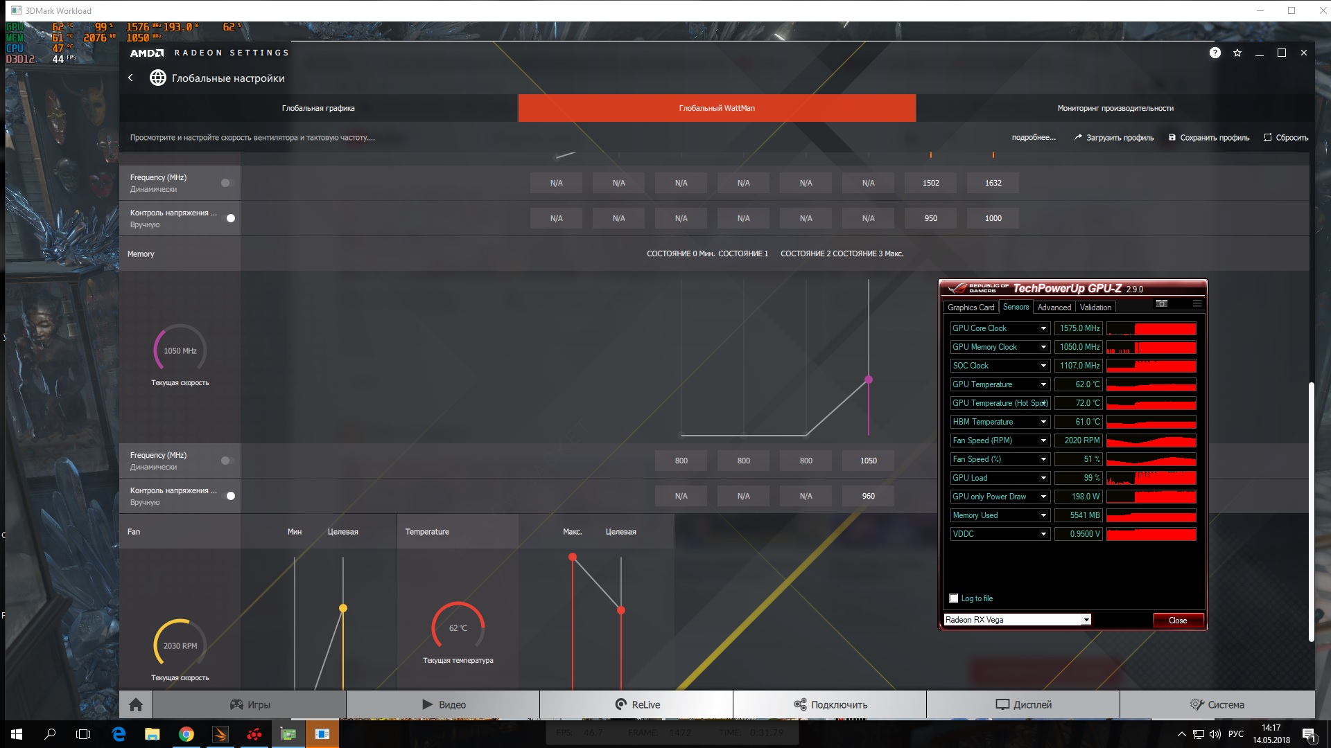

2.jpg [ 314.61 КБ | Просмотров: 1289 ]
почесал репу и оставил вот так, макс потребление 208в, постоянно держит 1570-80/1000мв - 1050/960мв, макс температура хот спота 72с, самой карты 65, в играх макс хот спот 68, гпу 64. обороты куллера не превышают 1800. вообще остался с такими настройками, получилось и прохладно и тихо, и стабильно. ПЛ ВСЕГО+5%

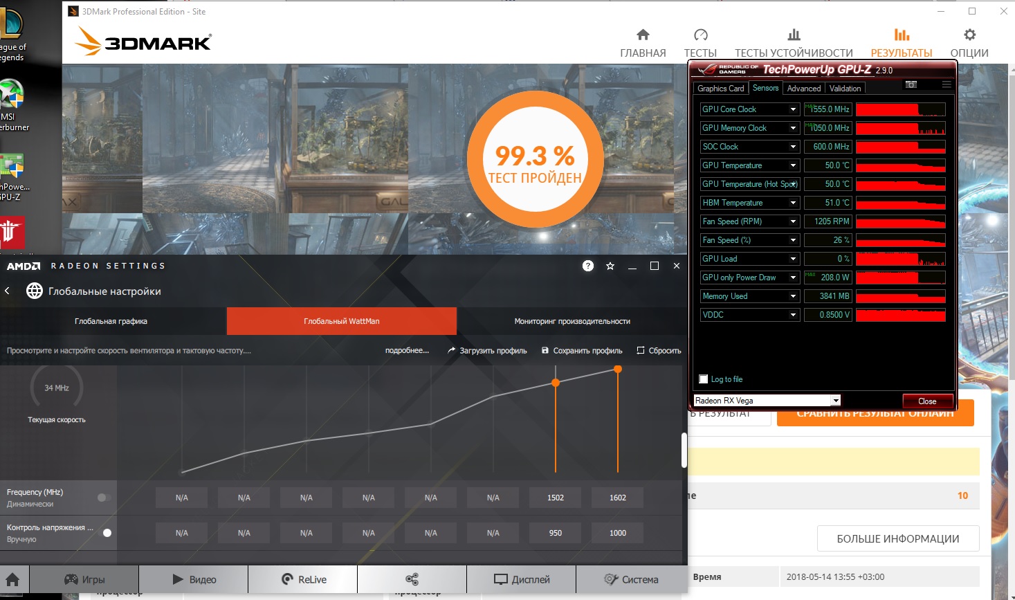

3.jpg [ 342.04 КБ | Просмотров: 1286 ]
