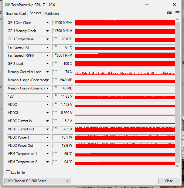

TheRock666
Последний оффтоп(постараюсь)
Насчет практического значения дорогой пасты я бы поспорил. У меня выдался случай сравнить свежую(юзал около недели) жидкую бюджетку htk-002(по тестам уровень кпт-8) со свежей Гризли при равных условиях на примере ведьмака:
Cooler Master HTK-002 при темп. в комнате 30+
ведьмак 1000 1500.gif [ 23.86 КБ | Просмотров: 773 ]
Thermal Grizzly Hydronaut, темп. в комнате такая же
Ведьмак 1000 1500 новая паста(3).gif [ 25.11 КБ | Просмотров: 773 ]
думаю, при равных оборотах профит был бы еще выше. Вопрос в другом: надолго ли такие результаты? Вот поэтому
Цитата:
если паста подделка то она изначально должна показывать плохие результаты, а не только когда подсохнет
надеюсь, что так и есть. Ну а если через месяц они все же сравняются, тогда смысл в гризли действительно отпадает. Если на какой-нибудь холодной gtx970 хоть зубную пасту намазать можно, она останется тихой и холодной, то в моем случае выигрыш 4 градусов - это вопрос шумового комфорта
