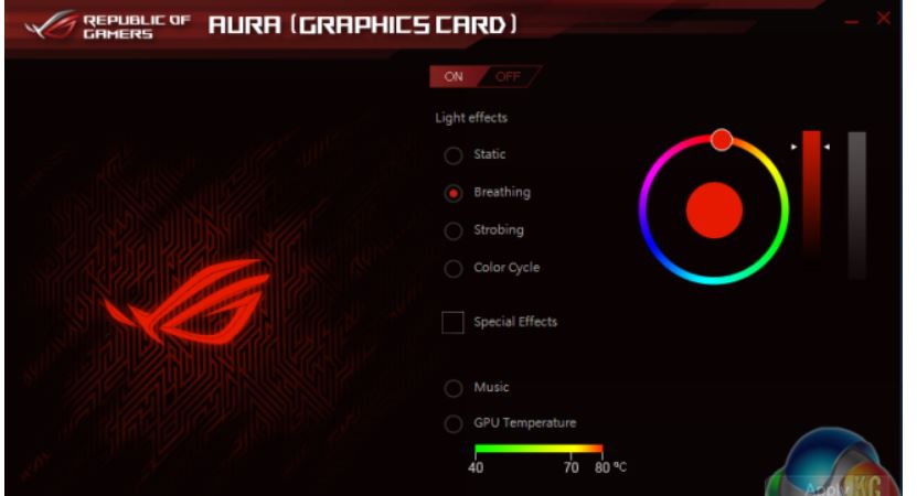

Romero писал(а):
Кто знает как решить проблему со сбросом настроек подсветки AURA? Стоит режим "в зависимости от температуры"
Как включу комп так включается режим breathe по умолчанию....или цвет меняется с "моего" на какой то красно-оранжевый...
как я понял никто не знает? вот щас пришел-включил комп-опять моргает красным,хотя должно просто гореть зеленым,а при нагреве переходить в красный :scare:
Софта нету?

wolfire писал(а):
Софта нету?
почему нету? есть конечно.Как же без софта подсветку юзать.Прога AURA
Во так выглядит
Снимок.JPG [ 38.15 КБ | Просмотров: 1071 ]
I5 4670k/Asus Maximus 6 Hero/16 Gb Kingston HyperX/Asus Strix GTX 1080/Cooler Master Cosmos SE/Benq 3200PT
Регистрация: 23.01.2011
Romero писал(а):
Прога AURA
Во так выглядит
Вот уже сколько лет наблюдаю, железо там- материнки видяхи годится от Асус, но софт, это их противоположность, настолько все убого выглядит и работает, словно софт китайцы разрабатывают за миску риса. :facepalm:
