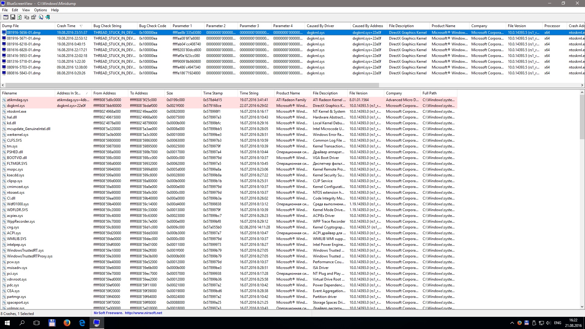

Камрады, может кто сталкивался с такой проблемой на ASUS R9 290 DCIIOC. Часто стала появляться ошибка Thread Stuck in Device Driver. Минидамп ругается на atikmdag.sys и dxgkrnl.sys. От версии драйвера не зависит, появляется только в 2D режиме. По совету тех. поддержки ASUS прошил БИОС, поставил более старые драйвера, но все равно, периодически вылетает с ошибкой. Разгона нет, карта не перегревается.
Error.jpg [ 928.11 КБ | Просмотров: 580 ]
Добавлено спустя 1 минуту 26 секунд:
Система чистая, ставил недели две назад. Проблемы начались практически сразу. До этого на семерке была аналогичная ситуация.

Anakeen накинь напруги в 2д через прогу какую-нибудь типо afterburner'a,или биос отредактируй.
На сколько примерно поднять напряжение?
Ryzen 7 7800X3D / TR PS 120 EVO / MSI PRO B650-S WIFI / 32GB DDR5 6400 / 240Gb UV400 / 1Tb KC3000 / RTX 5080 / YS850 / Lancool 216 / Redmi G27Q 240Hz
Регистрация: 30.12.2012
Откуда: Compton
Фото: 17
ну я бы попробовал сначала на 25 милливольт где-то.если через прогу поставишь +25,то будет для всех dpm +25,то есть можешь сначала попробовать,будет ли от этого профит,а если будет уже биос сделать такой.
Power Limit тоже поднимать, или оставить как есть?

Anakeen можно не трогать,в 2д от него толку 0 :) максимум есть смысл думаю не больше 50mv прибавлять,если 25 не поможет и 50 тоже,тогда методом поднятия напруги её не стабилизируешь скорее всего.
Спасибо. Выставил +25mV, буду наблюдать дальше.
как часто вылетала ошибка и в каких условиях 2д?браузер или вообще простой на рабочем столе?
Буду надеяться, что поможет. А то по гарантии карту отправлять в другой город, да и не думаю, что сервис будет несколько дней заморачиваться с проверкой, чтобы поймать ошибку.
Добавлено спустя 1 минуту 49 секунд:
Несколько раз в браузере и на рабочем столе тоже. В 3D ни разу не было.
вполне вероятно.
да,это накладно.

aisuite писал(а):
вполне вероятно.
А UPLS может влиять на появление данной ошибки?
ну скорее всего хреново с завода выставлено 2д напряжение,на грани фола работает.
Добавлено спустя 38 секунд:
у Вас кросс?если нет,то советую режим UPLS оставить в родном положении,то есть работающим.

aisuite писал(а):
да,это накладно.
Не в этом дело, отправить есть с кем, просто сервис вряд-ли что-то установит при такой плавающей ошибке. Воткнут карту, погоняют пару часов и отправят обратно. Так-что тут либо ждать, пока не накроется окончательно, либо как-то устранять проблему самому.
Добавлено спустя 32 секунды:
Нет, карта одна.

Anakeen писал(а):
Не в этом дело
в целом накладно я имел ввиду,что ещё и может обратно карту отдадут и скажут типо всё ок с нёй...а время и деньги утрачены.
Самое интересное, что изначально проблем не было, почти два года все работало более чем стабильно.
Добавлено спустя 30 секунд:
Ну да, скорее всего так и будет.

Anakeen писал(а):
Нет, карта одна.
зачем же вы тогда выключали UPLS?разгону он не помогает на одной карте,по крайней мере на воде и воздухе.
возможно что-то в драйверах сменилось за это время.
Я не выключал, просто поинтересовался, может влиять данная функция на стабильность видеокарты или нет.
конечно может,но только если она у Вас включена,то проблема не в ней точно.
