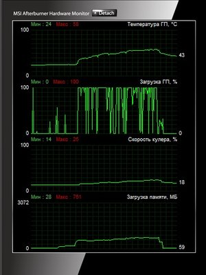

Подскажите, почему так часто в игре от 0 до 100% скачет загрузка гп?
Безный.jpg [ 63.58 КБ | Просмотров: 802 ]
Регистрация: 16.02.2009
Фото: 12
Damsus включи альтернативный мониторинг загрузки гпу.

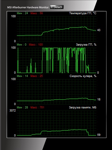

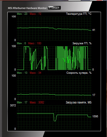

Бенч Валлей - та же картина! Почему загрузка гп так "мечется"?
Фото: 12
aka_s3rious писал(а):
сомнительно, насколько мне попадались на глаза "майнерские варианты" там сильно занижены частоты ГПУ
частоты гпу можно поднять, а вот тайминги там быстрее.
Добавлено спустя 1 минуту 14 секунд:
Damsus картина уже другая, просто между сценами загрузка падает, может период опроса датчиков стоит очень большой.
Т.е. это "метание" только на графике, а по сути - загрузка НЕ скачет, по крайней мере не с такой жуткой амплитудой 0-100%?
п.с. Взял 570 4Гб Пульса недавно, до этого была мси 270х. В той же ВОТ, с теми же настройками графы, макс загрузка была около 70-80% и график гораздо плавнее...
Фото: 12
Damsus вы альтернативный мониторинг включили? период опроса датчиков какой? проц тоже как бы и5 2400, не везде способствует постоянной загрузке гпу.
какие настройки в ВОТ? там максимальные можно ставить, только траву в прицеле отключить, постобработку и размытие, сглаживание на любителя, на половину получше будет, контуры танков не такие жырные.
