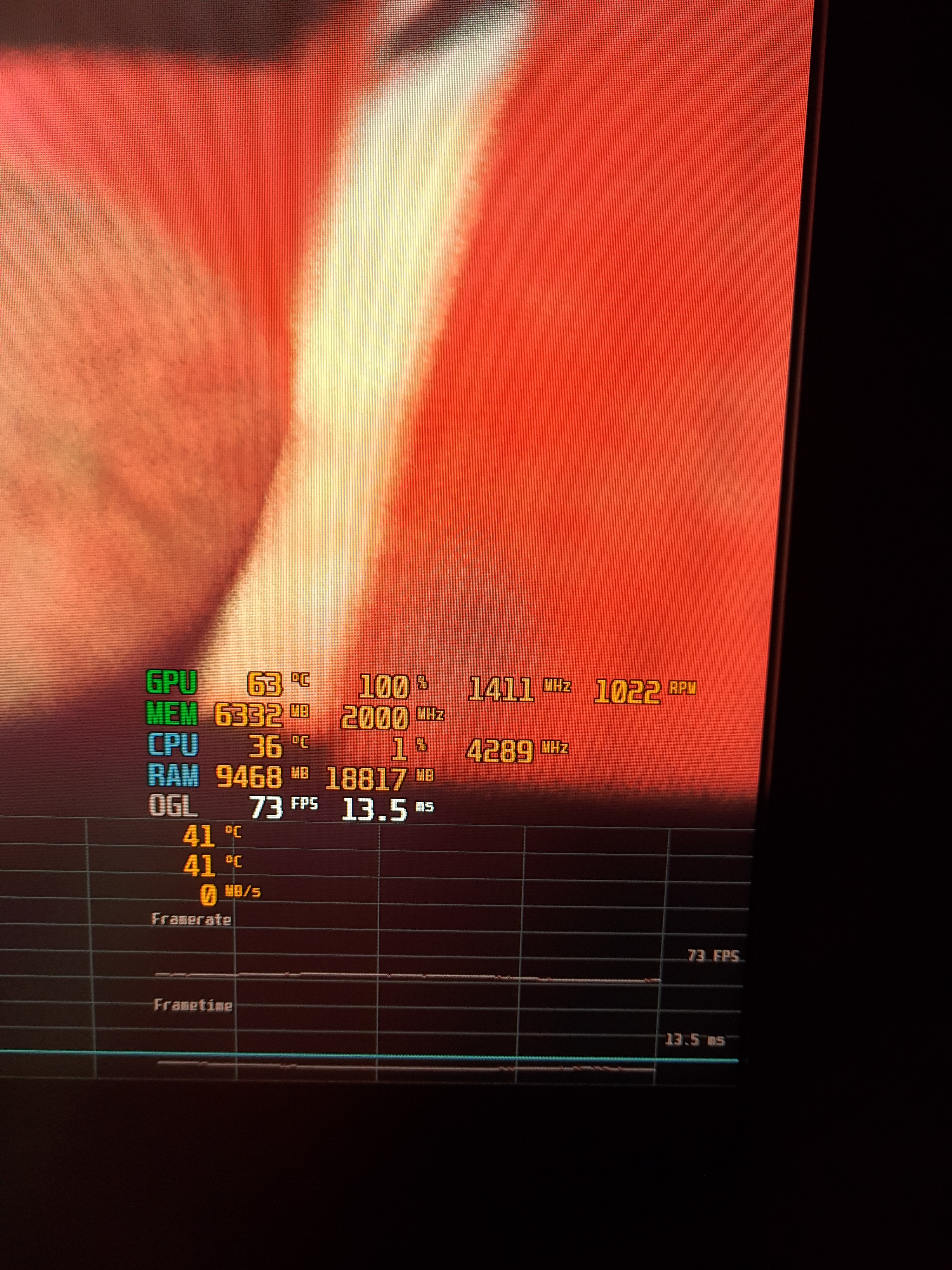

Вообщем появляются артефакты после 3-4 часов игры в Sekiro, в других играх тоже были замечены, но намного реже, так же бывает вылетает со сбросом настроек ваттмана, либо вообще комп зависает/перезагружается и сброс ваттмана после перезагрузки, когда много играл по 2-3 раза за день было (за 10 часов игры). Вообщем суть вопроса: осталось 3 дня по гарантии, мне нужно найти способ, чтобы у сервисменов вылезли артефакты при проверке. Заставить их играть 4 часа в секиро - не вариант (уже сдавал один раз, погоняли 3дмарки и т.п. и сказали что все норм, забирайте). Пробовал 50 прогонов в метро (в нем тоже были артефакты) - все норм. 3Дмарк 20 прогонов тоже.

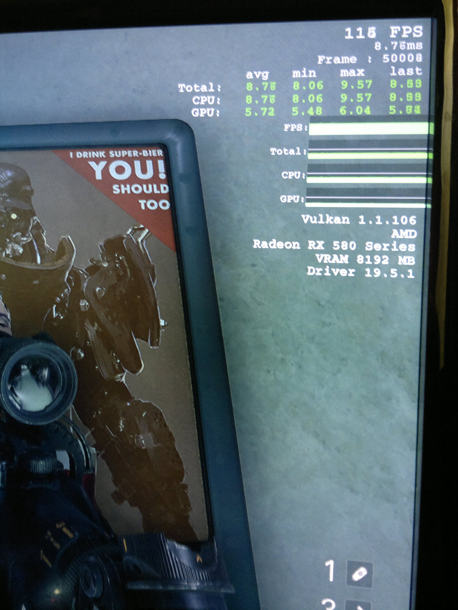

у меня вульфи2 пиратка, да. но это не отменяет того факта, что этот же дистрибутив у меня запускался на поздних драйверах.
Только что проверил Wolfenstein.II.The.New.Colossus, всё работает на новых драйверах...
2019-05-17-4983.jpg [ 807.03 КБ | Просмотров: 647 ]
Регистрация: 05.09.2013
ну значит торрент едишн виноват. сенкю.

kilosbxl пробовал GPU Memory Burner, ставил 12Гб, шло нормально всё. Убрал файл подкачки - на 12 не запускается, на 6 запускался. Сейчас на 6 вылетает на загрузке (как только Virual Memory по HWInfo до 100% доходит)
Добавлено спустя 11 минут 24 секунды:
Включил файл подкачки обратно, запустил тест на 12Гб, но в тесте используются только 6
1
P90520-134611.jpg [ 4.24 МБ | Просмотров: 1082 ]
50 минут полёт нормальный
