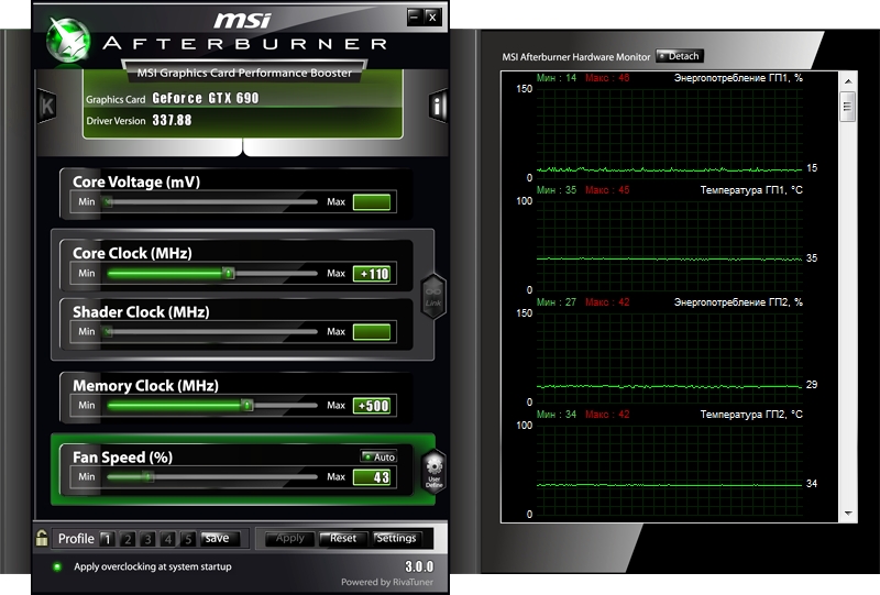

Только что прогнал +115 по ядру при повышении выкидывает!!! Почему в других бенчах всё нормально?????

Qwest18183 потому что ловит хорошо пере разгон именно он.И частота 115 не правильная...шаг в разгоне 13Мгц и должна частота быть 117Мгц либо 104Мгц.
Ну вот -- это уже ближе к реальности для 690.
P.s. Хорошие показатели разгона.
Регистрация: 24.01.2014
У меня так стоит.
Температура макс.подымается на 1GPU-84C, на 2 GPU-82C, только в одной игре, это не критично?
Без разгона температура макс.подымается до 80С.
Все в порядке.

Tipi-_tip что то с прогой не то...не так должна картина выглядеть.
примерно так
Точно — Power Limit не выставлен.

Ligas

Tipi-_tip он по умолчанию раз блокирован до 135% и должен быть доступен.
Выход:снести прогу к чертям с поиском следов и поставить по новой.
Ligas
Спасибо, да переустановил прогу. Я поставил Power limit 135% так же как у тебя, только я не знаю что оно дает, можешь розжевать?

Tipi-_tip чем выше это значение, тем стабильнее разгон...если совсем коротко,а так гугл сможет рассказать подробней.
у меня не синхронный разгон если что...для одного чипа +91 ,а для второго 104МГц .Частота на обоих чипах в бусте 1124.

Tipi-_tip, лимит мощности потребляемой электроэнергии. За электричество придется платить больше, но разгон, как заметил Ligas, будет стабильнее.
