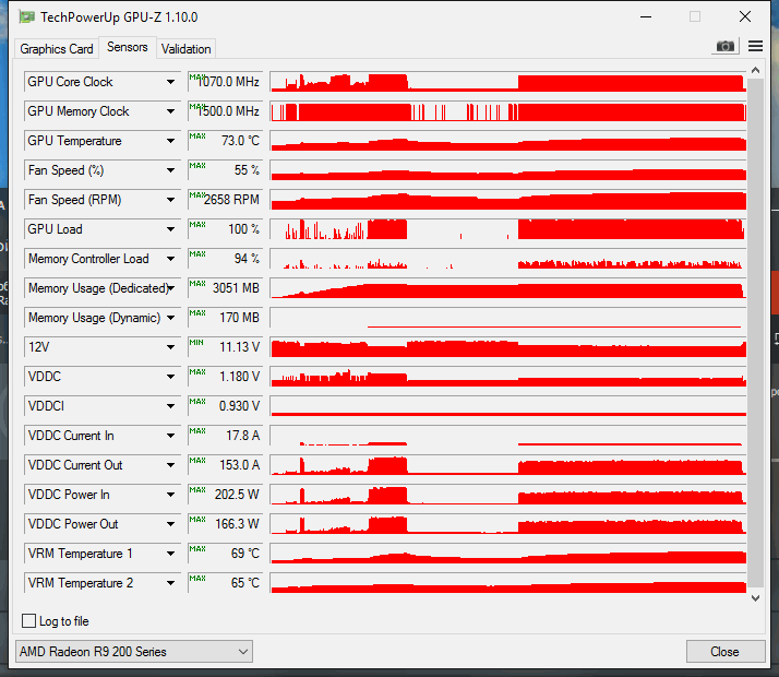

В общем, свершилось то, чего я больше всего боялся: теперь и на 1000МГц артефакты в Ларе и Ведьмаке начали проскакивать, минут через 5 после запуска. Утром на этой частоте все нормально работало. Повысил на +100мв - ничего не изменилось, потом на +200мв - проблема не ушла. То есть дело не в переразгоне или нехватке питания. В чем еще может быть проблема? VRM холодный, чип тоже, оба даже до 75 градусов не доходят...

похоже таки на деградацию....к сожалению.... какая макс напруга была на чипе под нагрузками?

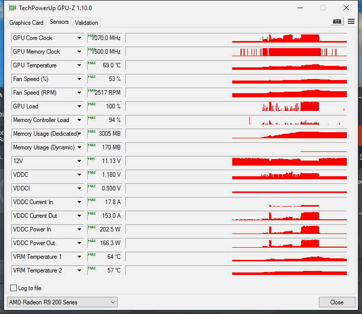

Я сделал скрины с gpuz.
Это при 1070/1500, вырубил игра сразу как начались артефакты

Это при частоте 1000/1500(на частоту в гпуз пожно не смотреть, с первого прогона осталась)
артефакты 2.gif [ 24.77 КБ | Просмотров: 725 ]
Питание по линии 12в поставил в мониторинге min, с блочком вроде все нормально, по крайней мере изменений никаких
///щас переделаю прогон на 1000/1500, чтобы промониторить напряжение, оно там ниже

я имею ввиду не сейчас напруги, а ранее, какие максимальные значения ты давал на чип и как давно?

максимум - заводские 1.225 и +68мВ через msi ab для прогона бенчей, в играх не использовал. После даунвольта выше 1.205 ни разу не поднимал
Прогнал еще раз, около 5 минут, начал с 1000/1500(это 1.110в), артефактов не было. Стоило поднять до 1040/1500(для этих частот в биосе вшито 1.156в), через секунд 30 появились артефакты. Попробовал +50мВ - не помогло, все равно артефакты. С +100мВ та же история. Вернулся на 1000/1500(1.110в) не закрывая игру - и уже спустя пару минут полезли редкие артефакты
Добавлено спустя 6 минут 28 секунд:
В общем, пиковое напряжение при 1000/1500 получилось 1.063(вшито 1.110)в игре, в менюшках выше, но там фпс под 400, в расчет не берем. Далее, для 1040/1500 1.086(вшито 1.156), на 1.156+50мв пиковое напряжение получилось 1.117

RadeoForce ну 11,13V по 12V линии как бы не очень хорошо)я тут на 11,5V на одной карте очень призрительно смотрю(но там дело в карте, ибо другие карты с темже питанием и потреблением покажут получше значения и ваще это софт показания, в них нельзя верить сильно), но у меня был знакомый тоже с бп на 600Вт и 290й(и процом 4х ядерным который он не гнал даже), купил он карту с рук, где-то год всё замечательно, ничего с ней не делал, там было зашито 1V напряжение и 947 частоты, потом пошли всякие артефакты в играх и прочее от которых мы много что пытались сделать, он много страдал, проклинал амд и б/у карты, но потом он поменял бп на какой-то киловатник+ и все проблемы сразу ушли на всегда, уже как полгода всё хорошо, я не говорю что это вам поможет железно и что нужен киловатник xD, но вот мой опыт таков, и заметьте вы повышаете напряжение(потребление) и всё становится хуже ещё даже, бп могут иссыхаться и уже не мочь выдавать заявленую мощность, вы можете попробывать проверить кондесаторы в блоке питания и заменить их если что, и надеюсь поверлимит у вас +20-50%, без этого тоже могут быть проблемы

кстати, вполне может быть. Блок я давненько собирался поменять. Например, на частотах 1100/1500 при 1.205в я не мог нормально прогнать бенч Метро, комп выключался после 3-4 прогона.
По блочку: в обычном режиме 11.88V выдает, в нагрузке падает до 11.13V, это на 1.205в. На 1.110в по линии идет 11.25, что тоже не обнадеживает. В общем, если действительно дело в блочке, то как камень с души. Это я еще к разгону добавлял все корпусные кулеры на 100% оборотов, включая процессорный, вот видимо и не выдержал блок пиковой нагрузки. Интересно, это гарантийный случай?
11,13V!!! :shock: я такие просадки только на голимых китаях видел.

RadeoForce писал(а):
Блок я давненько собирался поменять. Например, на частотах 1100/1500 при 1.205в я не мог нормально прогнать бенч Метро, комп выключался после 3-4 прогона. Интересно, это гарантийный случай?
блочек мягко говоря так се, даже не бронза. а ты его 290й нагрузил! случай в принципе гарантийный, но терзают меня подозрения что магазин полюбасу отмажется. :-(

на нем сначала 670 стояла. В общем, понятно, значит, проблема в блоке. В магазе, где брал, работает кореш. Думаю, поможет :-) как раз там еще пара месяцев гарантии осталась.
Щас попробую повырубать все корпусные кулеры, может что изменится. Смотрел результаты месячной давности, там было ~11.5в на тех же частотах, то есть блок в любом случае деграднул

В общем, теперь убедился окончательно, что дело в блочке. Пока напряжение 11.33, все нормально. Потом падает до 11.25, начинают промелькать артефакты. Когда падает ниже, начинается парад черно-белых пикселей :-) Причем, когда отключил все корпусные обдувалки, кулер проца поставил на минимум, артефакты стали менее интенсивные, и драйвер не падает. В общем, большое всем спасибо, что помогли разобраться :-)

Не торопись с блоком питания а по тачпоинтам замерь напругу мультиметром. Возможно просадки на питальнике видеокарты. Если блок питания дешёвый то линия 12V там выходит одна и в неё куча проводов распаяна. Можешь тогда в AIDA64 проверить 12V линию и GPU12V если просадки одинаковы то блок г@вно, если проседает только GPU12V то помирает питальник видяхи. В этом случае стоит зашить родной биос и избавиться от неё пока она коней не нарезала.

если есть возможность протестить с другим БП то сделай это сначала, у тебя ведь одна видяха, по тому же гпу-з она потребляет на тех настройках чуть болье 202вт. При чем тут блок, если он вывозит это энергопотребление и падений нету.
