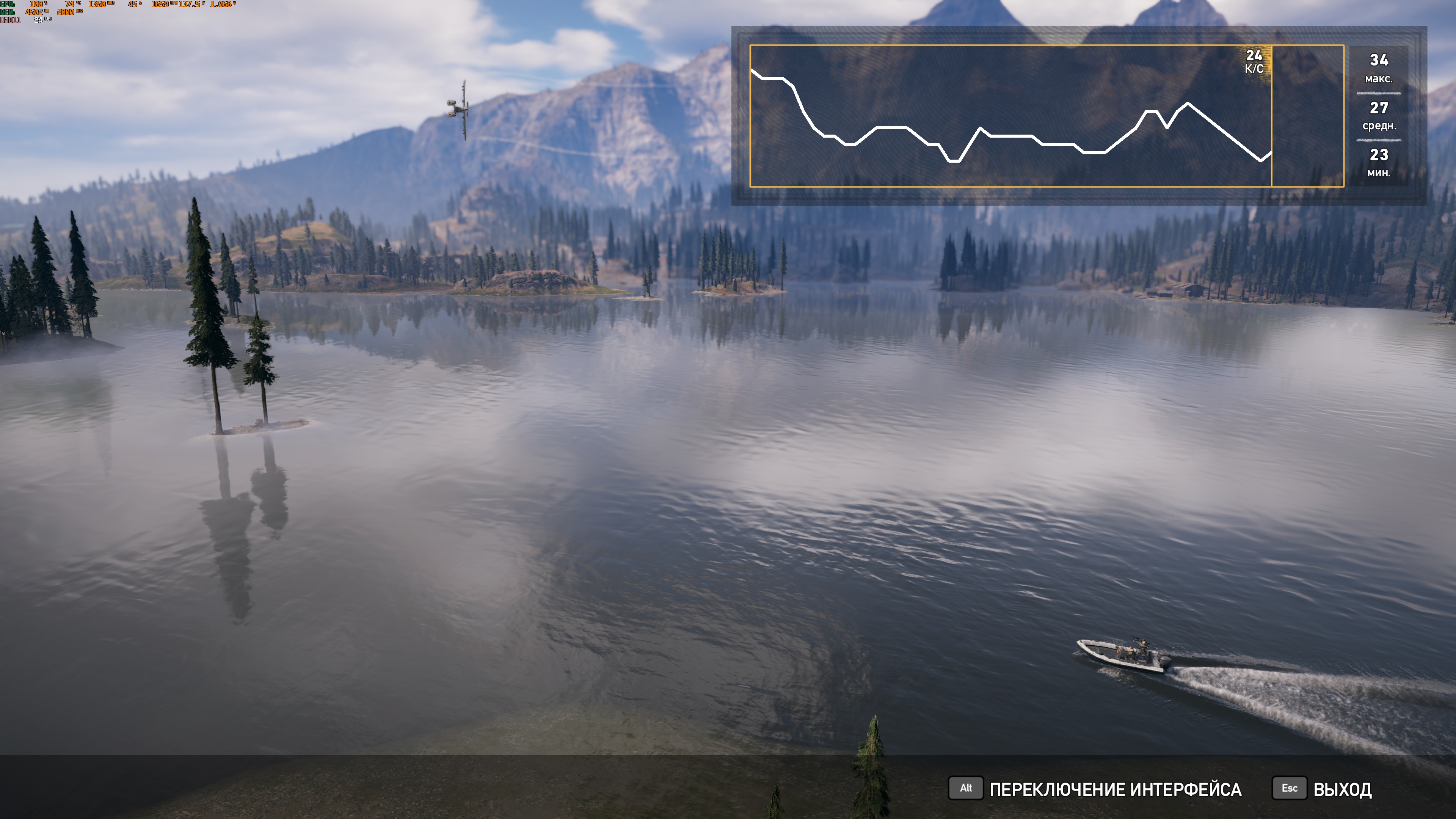

Регистрация: 28.09.2008
Tress™ писал(а):
Far cry 5,
Больше 4 Гиг не нагрузила в тесте 4к
fc5.jpg [ 761.78 КБ | Просмотров: 639 ]
AMD Ryzen 5 3600, 16(2x8)GB DDR4 Crucial Ballistix @3733 MHz 16-19-12-12 1.4V, ASUS TUF B450-PRO GAMING, RX588, SSD Kingston A400 480GB, 6 TB HDD

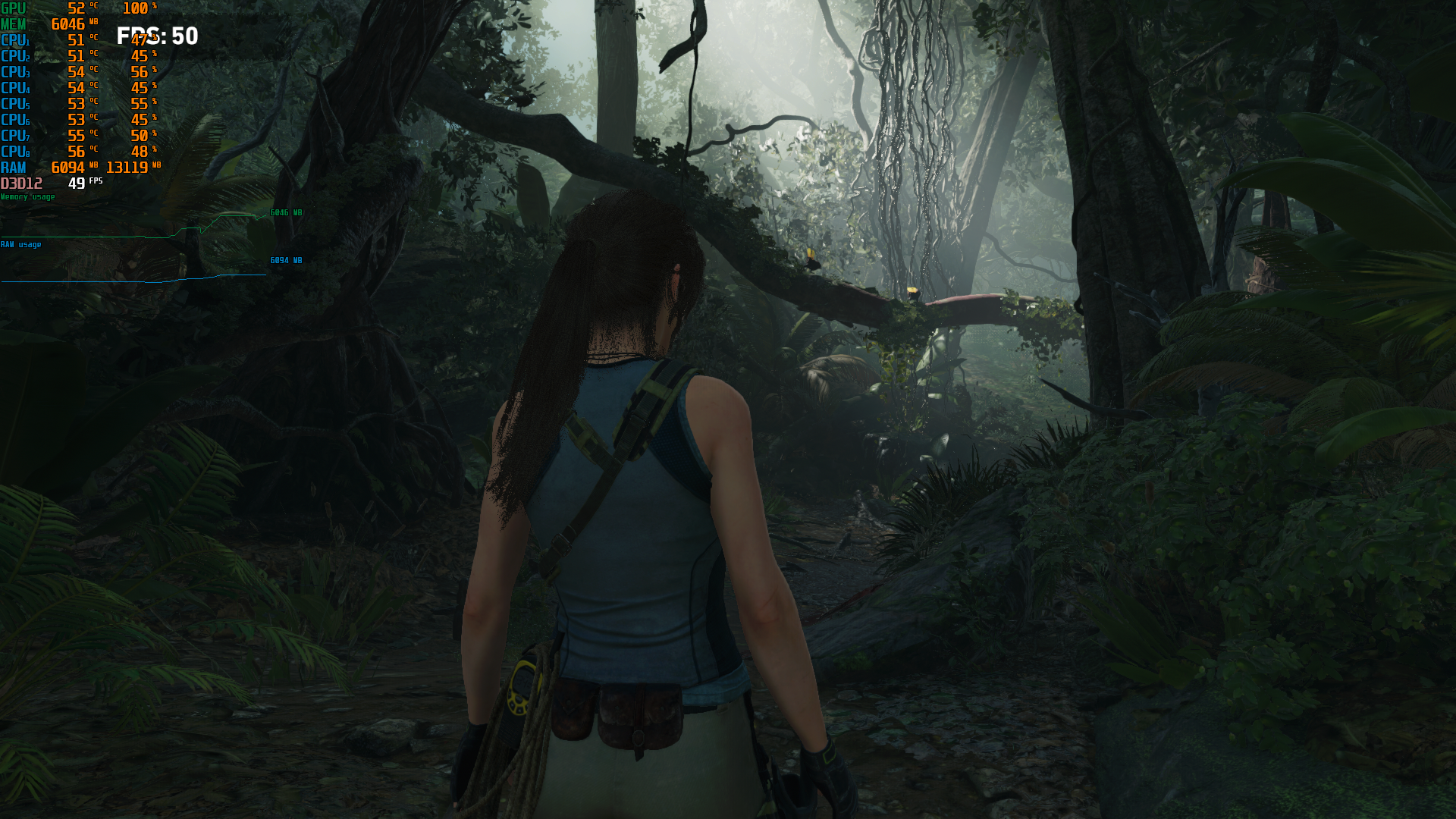

Лара жрёт под 6+гб на определенных настройках
Снимок экрана (23).png [ 3.48 МБ | Просмотров: 624 ]

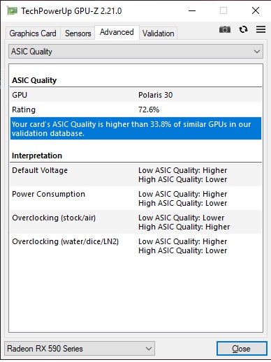

Регистрация: 16.03.2018
UberDodge писал(а):
Yupispark
"Удачность" ещё можно посмотреть в GPU-Z во вкладке Advanced - там будет параметр ASIC Quality.
Оо батенька, чтот я об этой теме даже и не знал, спасибо :) В двух словах прокомментируй пожалуйста на славянском? Чип параша капитальная?
111123.jpg [ 65.66 КБ | Просмотров: 613 ]

Регистрация: 02.06.2016
Yupispark
Ну, 72.6% - средненько, у меня 75.5% и тоже крайне посредственно даунвольтится чип.

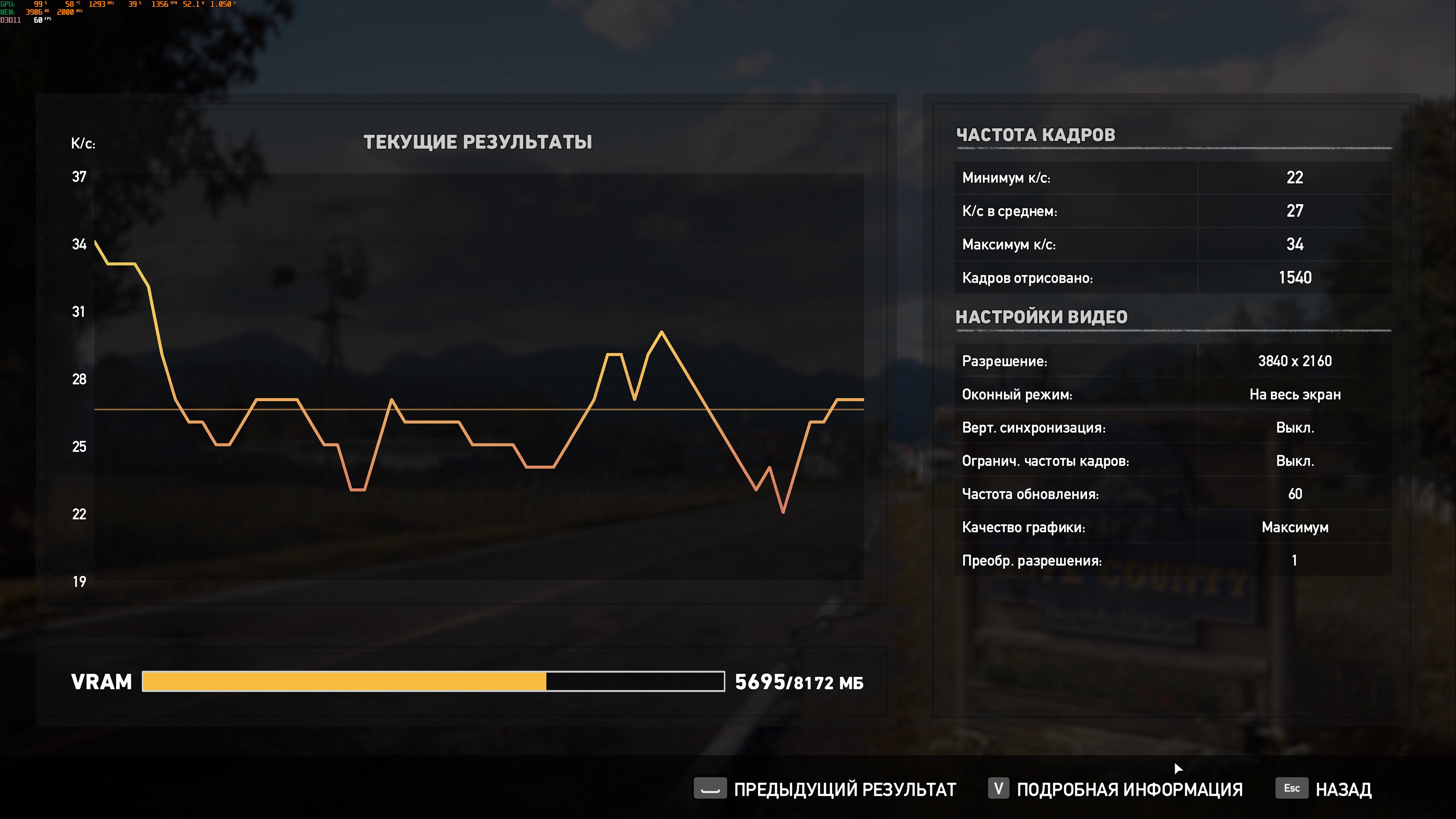

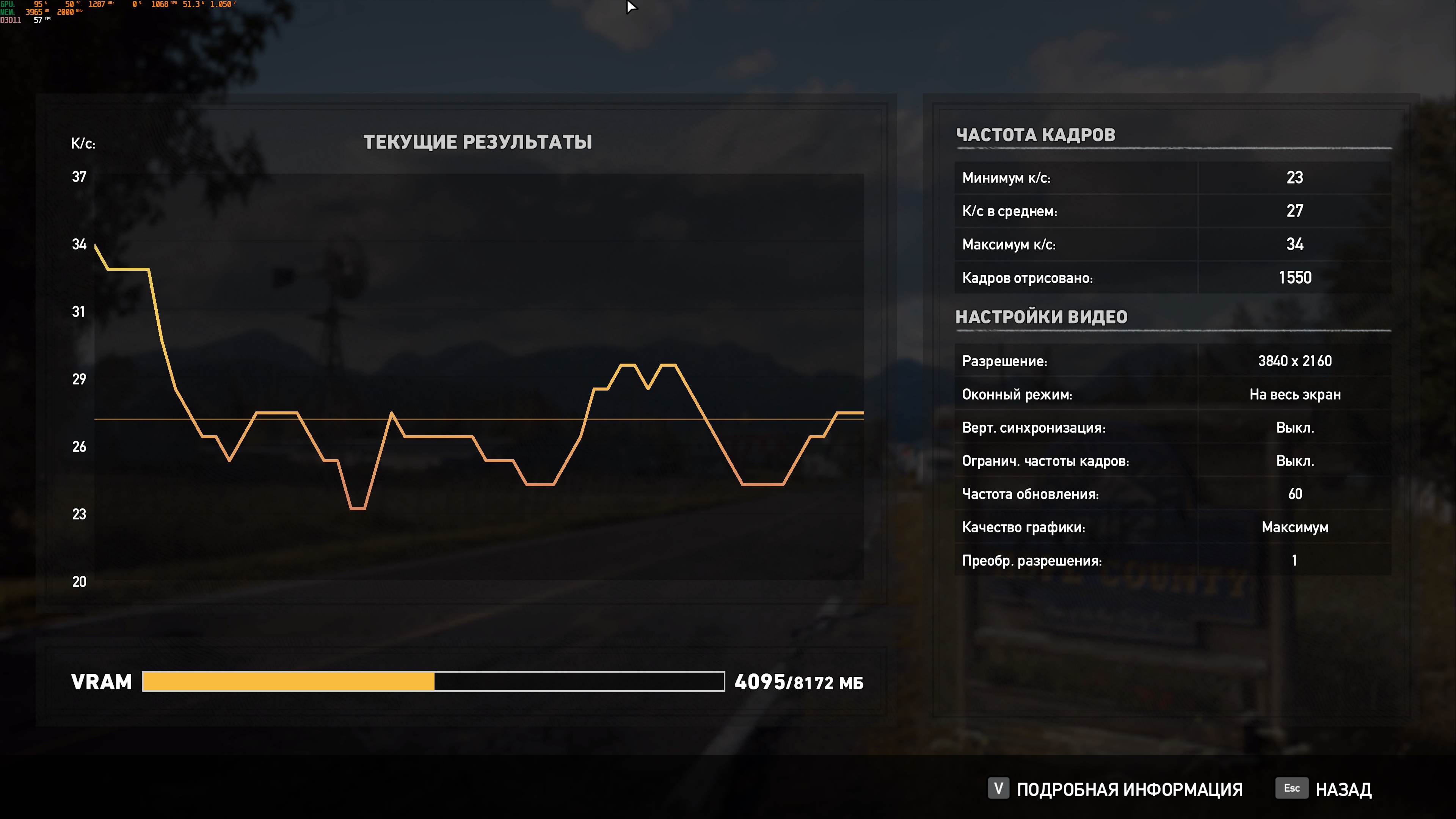

Vasilis писал(а):
с аш ди текстурами?
С аш ди тест игры показывает 5,7 Гб, а мониторинг AB 4.5Гб
fc52.jpg [ 1.13 МБ | Просмотров: 586 ]
fc53.jpg [ 785.35 КБ | Просмотров: 586 ]
