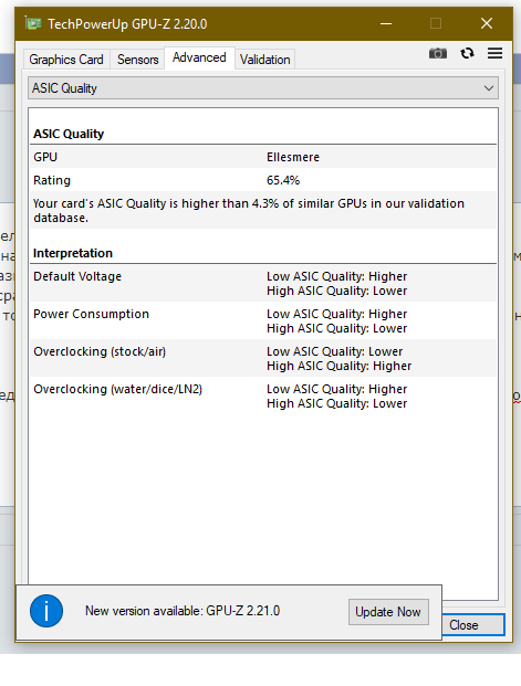

Сколько не искал информации в интернете, отвал GPU на полярисах и паскалях, видимо, явление все же редкое, что даже после 2х лет майнинга все проблемы сводятся к прогарам.
И еще, ASIC 65.4% это от майнинга деградировал, или сам GPU от рождения говно? А то вторая карта, и опять с ней сделать ничего нельзя, не разогнать, не андервольтинг. +50Мгц (1350) по ядру уже нестабильно. - 0.05В на GPU тоже слет драйвера.

ASIC не всегда информативен, на моей карте он аж 83,2% но толку мало, 1200 при 1 вольте, абсолютно стабильно везде и во всём. Но и ест не много, в Ведьмаке 95-105 Вт, в Метро 114 Вт по hwinfo
