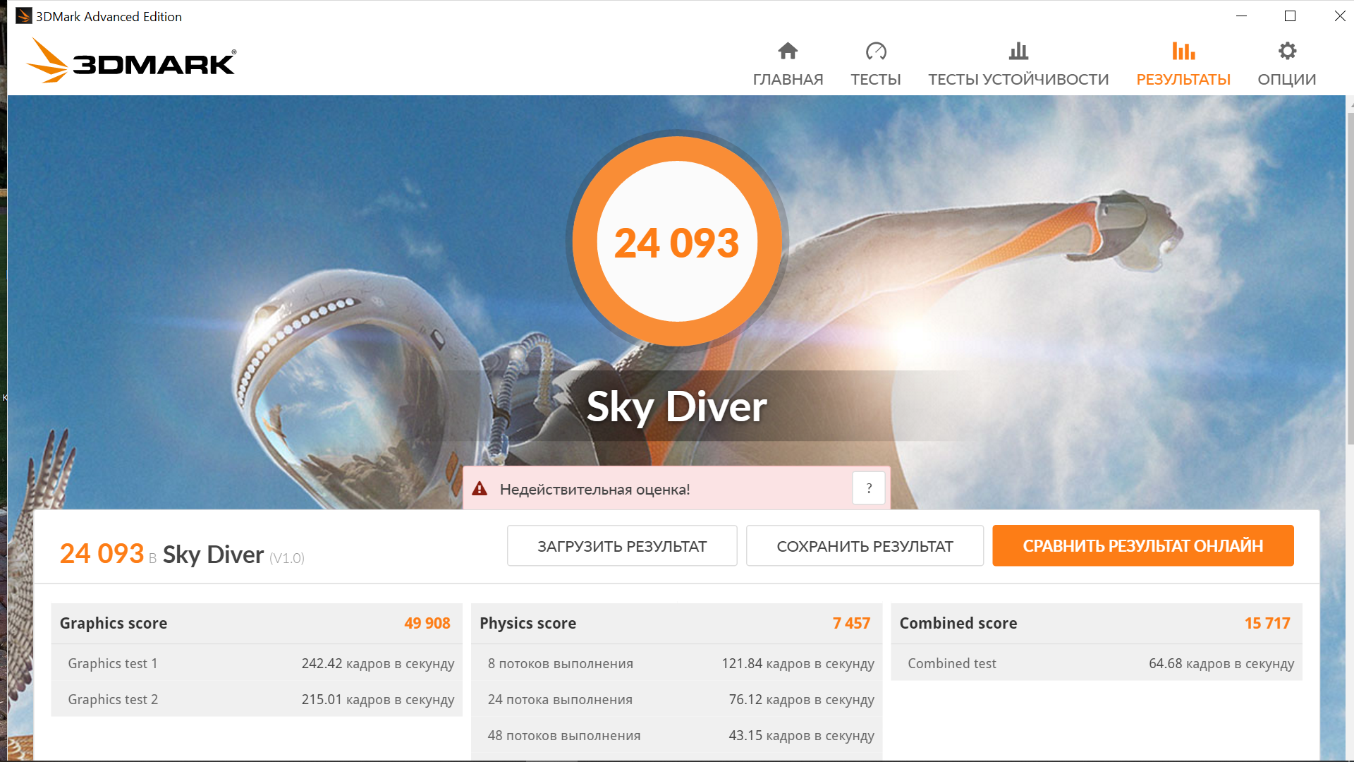

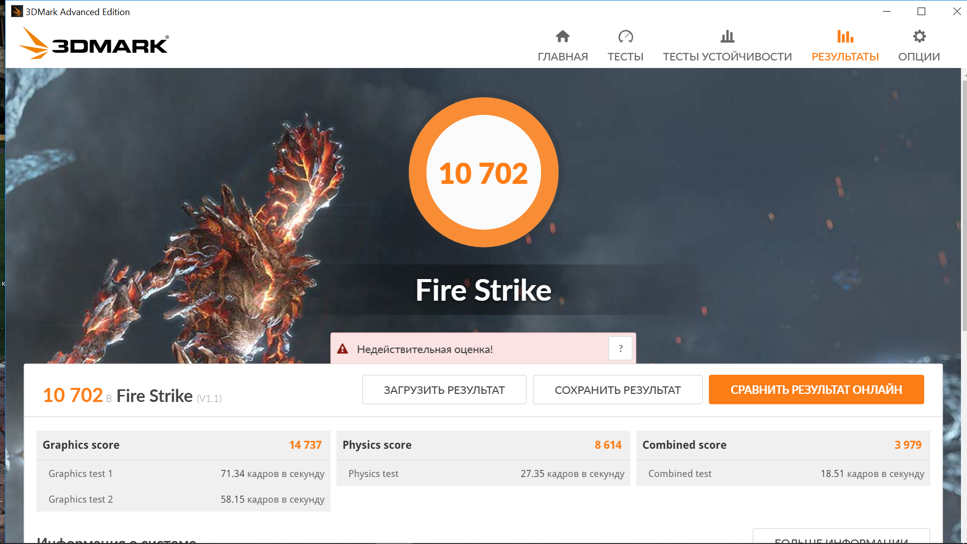

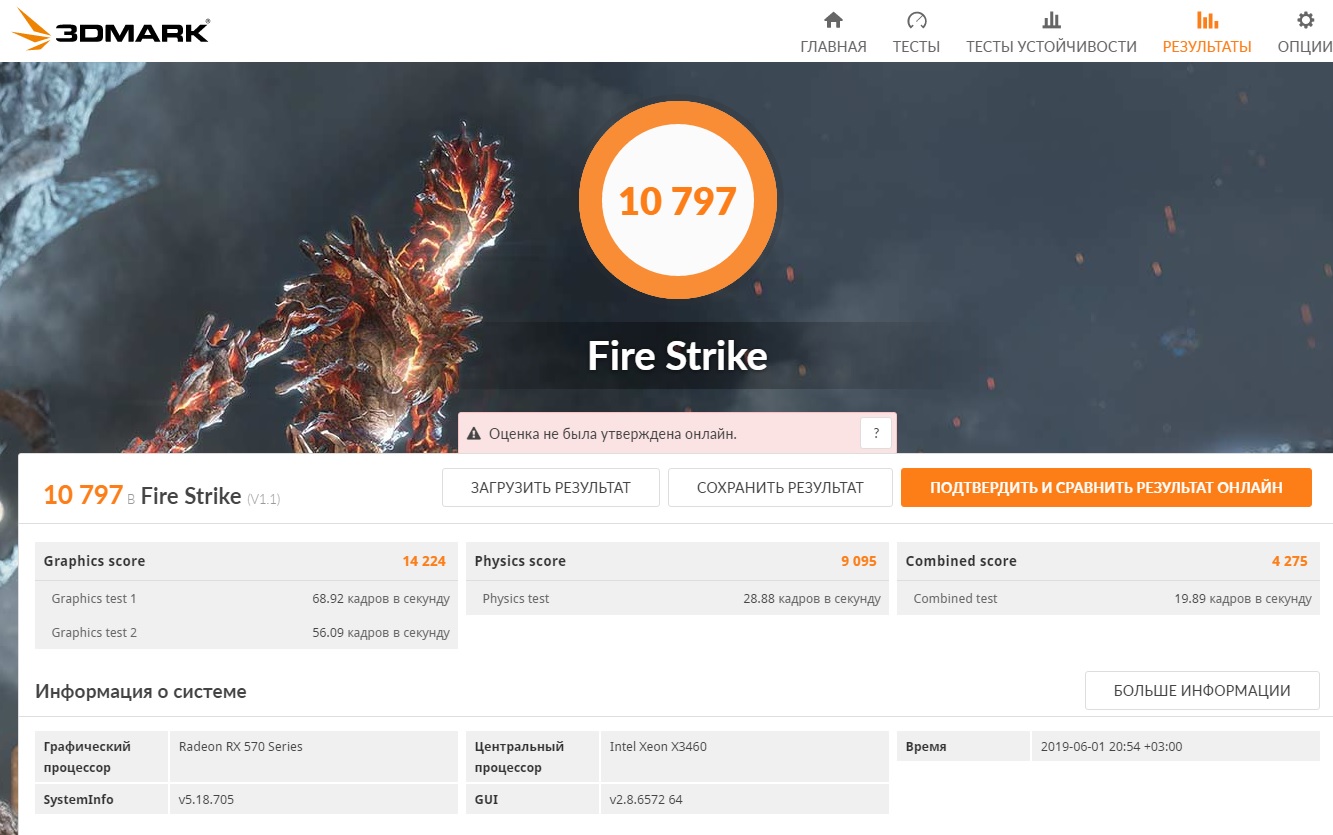

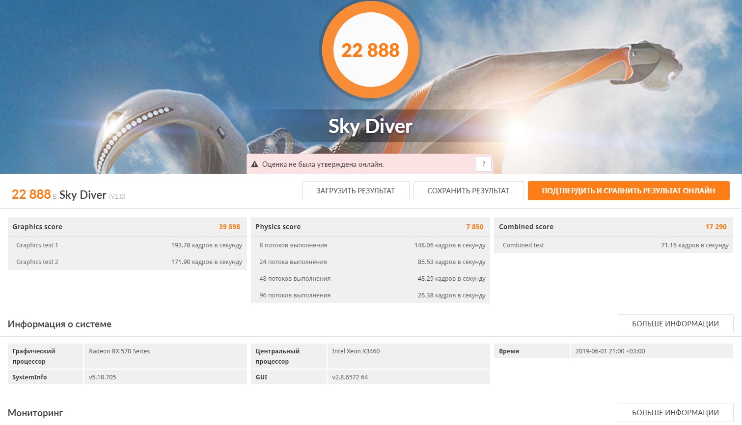

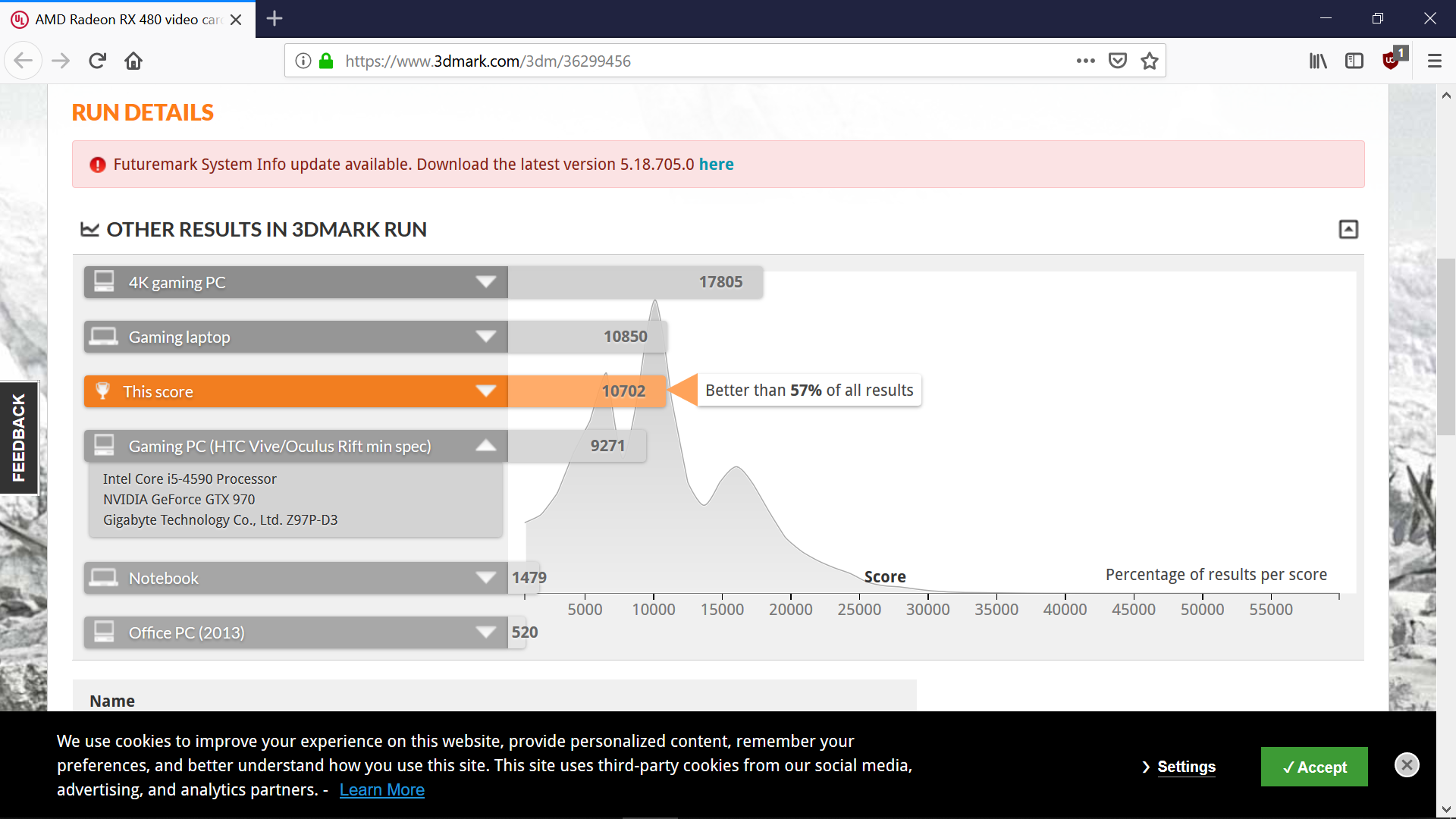

Сопоставь результаты бенча со своими, и посмотри фрейм в форзе 3й, как уже сказал если ташится форза значит потащится всё! :haha: правда она вылетает с 4гб не смотря на то что идет бодро.
Кстати 5.2 дерьмущие дрова советую 19.2.1 я гавайи ели откачал после 5.2 - думал сдохнут
Снимок экрана (15).png [ 3.76 МБ | Просмотров: 1228 ]
Снимок экрана (48).png [ 339.2 КБ | Просмотров: 1228 ]
Снимок экрана (47).png [ 815.07 КБ | Просмотров: 1228 ]
Снимок экрана (46).png [ 1.44 МБ | Просмотров: 1228 ]
