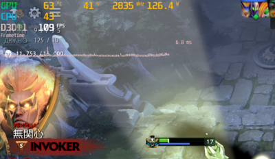

Всем привет. Уже какой день пытаюсь победить график фреймтайма. В простых по сути играх CS2 Dota он зубчатый и из-за этого происходят подлагивания. В играх киберпанк, джедай фолен ордер все вроде хорошо. Переставлял винду, драйвера карты все бесполезно. Система r5 5600x rtx 4070palit озу 32гб 4000мгц. На что уже грешить не знаю, с прошлой картой 6700xt все нормально было

MS1 писал(а):
4000мгц
Это прям точно стабильно? Делитель 1:1?
Попробуй ЦП и память в сток, посмотри исправит ли ситуацию

А как у тебя райзен и 4ггц озу? Контроллер памяти через делитель работает или у тебя нет whea и других проблем на 4ггц?

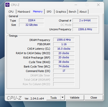

MS1
по памяти, cpu-z открой, вкладка memory
от там можно и посмотреть 1к1 или 2к1

Godlike66 писал(а):
MS1

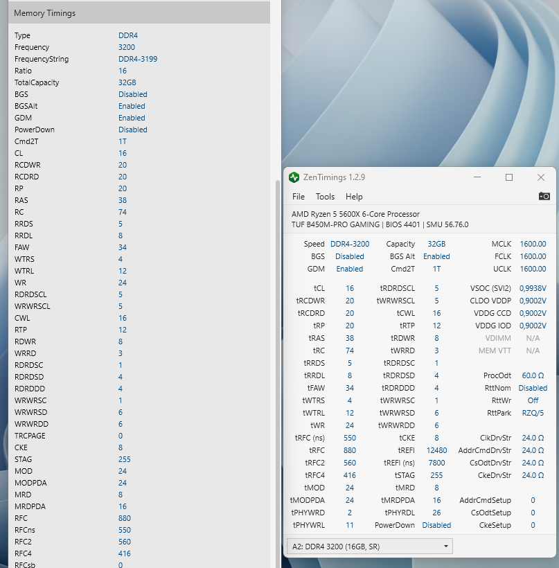

прикольно. там где должен быть memory controller frecuency, нихера ничего нет)
Добавлено спустя 4 минуты 5 секунд:
MS1
zen timings вроде может показать, попробуй её скачать
https://zentimings.protonrom.com/
Снимок экрана 2023-11-26 004337.png [ 176.79 КБ | Просмотров: 1167 ]
Регистрация: 15.07.2013
Фото: 112
MS1
ну на 3200 понятно, что там 1к1 будет, а вот что на 4000 по памяти, вот интересно
