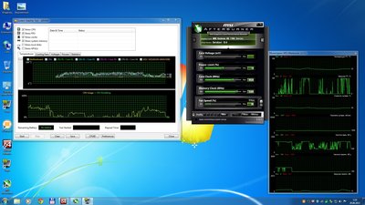

Похожая проблема и у меня с частотами, видюха MSI HD7790(R7790-1GD5/OC). Играя в танки или скайрим через минут 5-30 изображение зависает, экран на пару секунд становится черным, далее картинка снова появляется, но фпс уже стал не играбельный. Частота памяти снизилась до 150 и подыматься не собирается пока не перезагрузишь винду. Перегрев не наблюдается.
i5-3570, ASRock Z77pro4, 2x4ddr3(1600) Qumo, MSI HD7790, WD 1tb, 700w.
В видюхе ли проблема? ...
Комментарий к файлу: мониторинг видюхи
Безымянный1.jpg [ 558.01 КБ | Просмотров: 1224 ]
Регистрация: 30.06.2013
Все оказалось куда проще, 1 планка ОЗУ была бракована. Видюха исправна.
