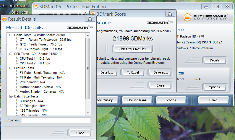

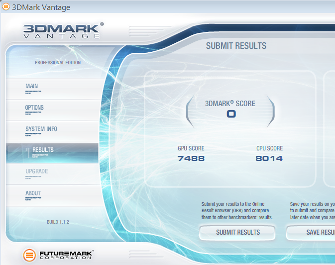

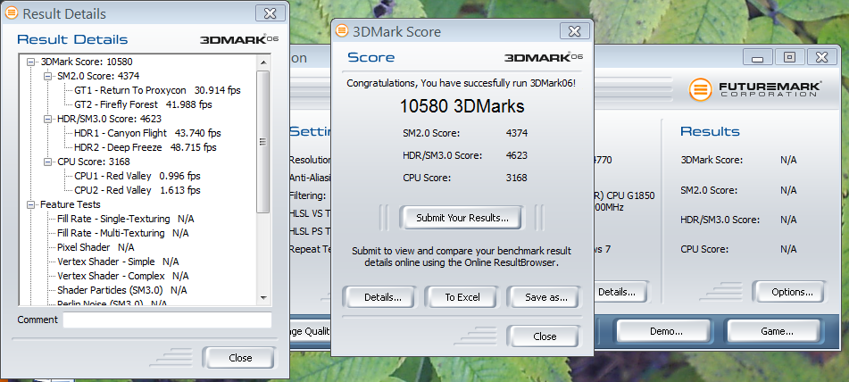

3D Mark 2005, 2006, Vantage.
Radeon HD 4770 @ 750 / 3400 MHz.
3D Mark Score:
2005, 21899;
2006, 10580;
Vantage GPU Score, 7488.
Battlefield 3 (multiplayer) при разрешении 1440х900, AF 16 и средних настройках показывает в среднем примерно 40 FPS.
vantage.png [ 401.12 КБ | Просмотров: 2247 ]
2006.png [ 188.52 КБ | Просмотров: 2247 ]
2005.png [ 238.35 КБ | Просмотров: 2247 ]
