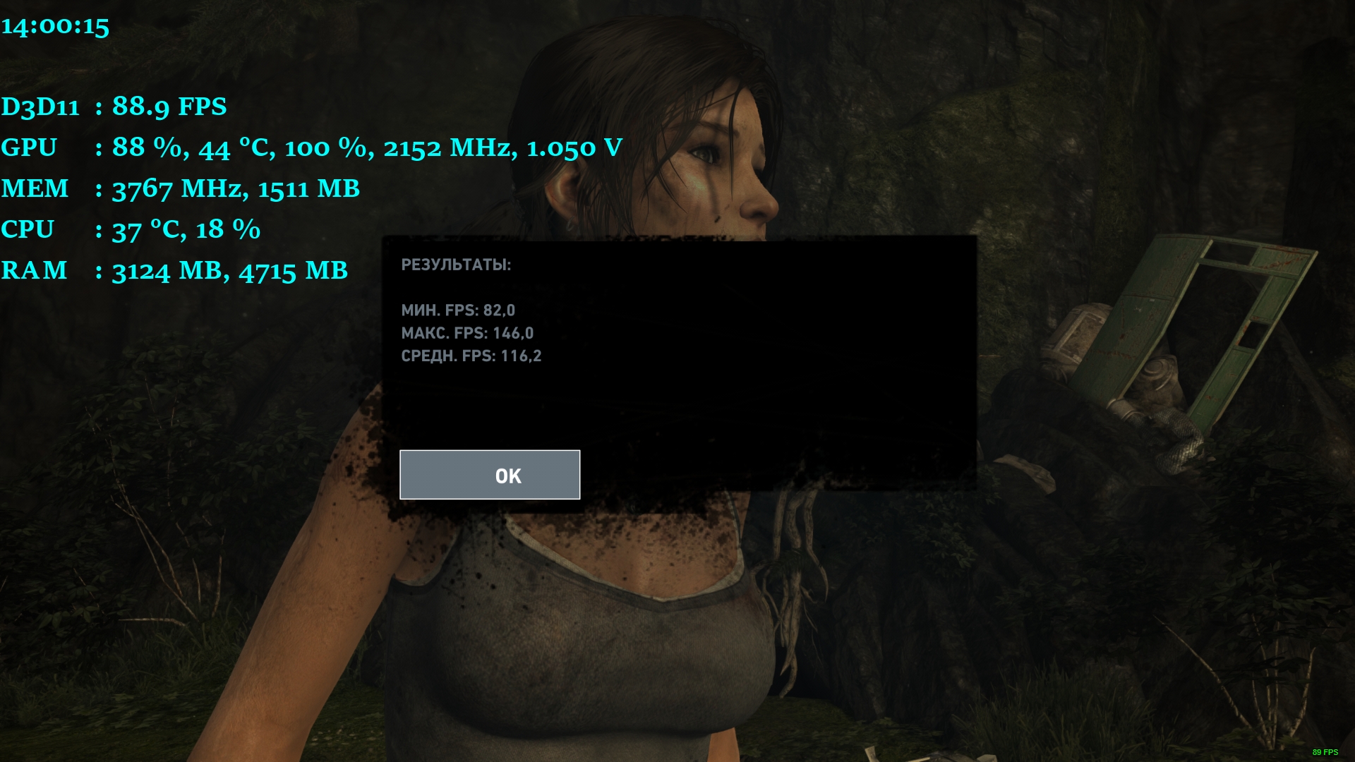

Регистрация: 19.11.2005
Откуда: Usa
Фото: 13
olfirs писал(а):
и щас ка я память даунклокну может тоже поедет
Та, тю шаромыжники :-P :haha: :dance:
TombRaider_2016_07_07_14_00_15_072.jpg [ 1.01 МБ | Просмотров: 734 ]
