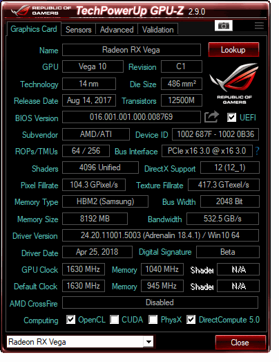

Ну у меня не сразу после включения вылетает, вообще не предсказуемо. Детально как проверить, может проблема софтовая ?
vega.gif [ 28.93 КБ | Просмотров: 2887 ]
ревизия с1
тут еще несколько станиц назад говорили о каком то коде 43 что это ?
п.с драйвер 18.4.1 который судя отзывам "верх стабильности"
AMD Ryzen 1700, ASUS Crosshair VI HERO, G.Skill 3200C14D-32GVK, Sapphire Vega 64, Noctua NH-D14, Intel SSD 520 240GB, Antec TPQ1000W, Acer XF270HUA

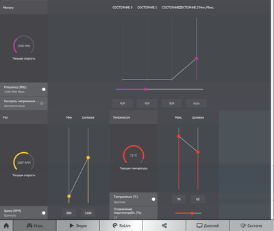

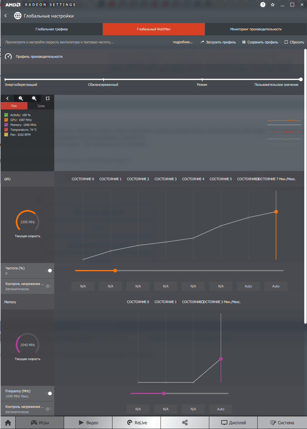

Покажи настройки ваттмана
Ответ в вопросе? Накати предыдущий драйвер и проверь. Попробуй найти закономерность. Лично у меня стало вылетать только когда начал пользоваться MS Edge. При первом его запуске часто драйвер умирает. Что и почему - загадка века, конечно, но вдруг и у тебя или какое-то ПО появилось, или сценарий использования сменился.
Так же ты выше писал, что в ваттмане только турбину менял, но на скрине явно разгон виден. Не понятен этот момент.

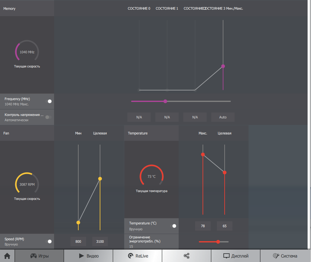

Скрин сделал с разгоном hbm, а тестировал без.
Сейчас увеличил буст до +15% и разгон hbm, также поменял настройку кэш памяти для криптонайта (просто галочку поставил размер не менял) в таком режиме почти день.
ватман1.png [ 184.11 КБ | Просмотров: 2828 ]
ватман2.png [ 75.34 КБ | Просмотров: 2828 ]
Какой драйвер для веги наименее проблемный попробую с ним, хотя как внес изменения в ватман вылетов драйвера более не было.
А вообще у меня подозрения что драйвера выскакивают в момент скакания по П-стэйтам.
