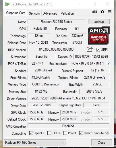

Стал обладателем , по разгону есть статистика от и до на воздухе кто, сколько достиг на этой карте в исполнении от сапфир?
GPU-Z
Аннотация 2019-06-23 121522.jpg [ 83.08 КБ | Просмотров: 655 ]
при ничего не трогать в ватмане, производительности в танках в 2к 75 фрисинк не хватает, прыгает от 50 до 75, в среднем 60-65. Что маловато) на веге 64 где где но в танках 73-75кадров стабильно) собственно избавился от веги по хорошей цене, ибо реф, шум достал. корпус 3х слотовую версию карты не позволяет поставить,

Решено было взять 590, ибо для 2к в танках думал будет с головой) ошибся) есть ли какие-нибудь подводные камни типа нивкоем случае не повышать напряжение выше 1150 или ещё что?
На что способен мой вариант данной карты я писал уже выше. Кроме большего жора и нагрева, никаких камней не встречал. Однако, у сапфира охлад очень хороший и спокойно охлаждает данную карту в разгоне на 70-80% оборотов (при открытом корпусе).

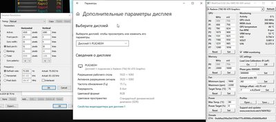

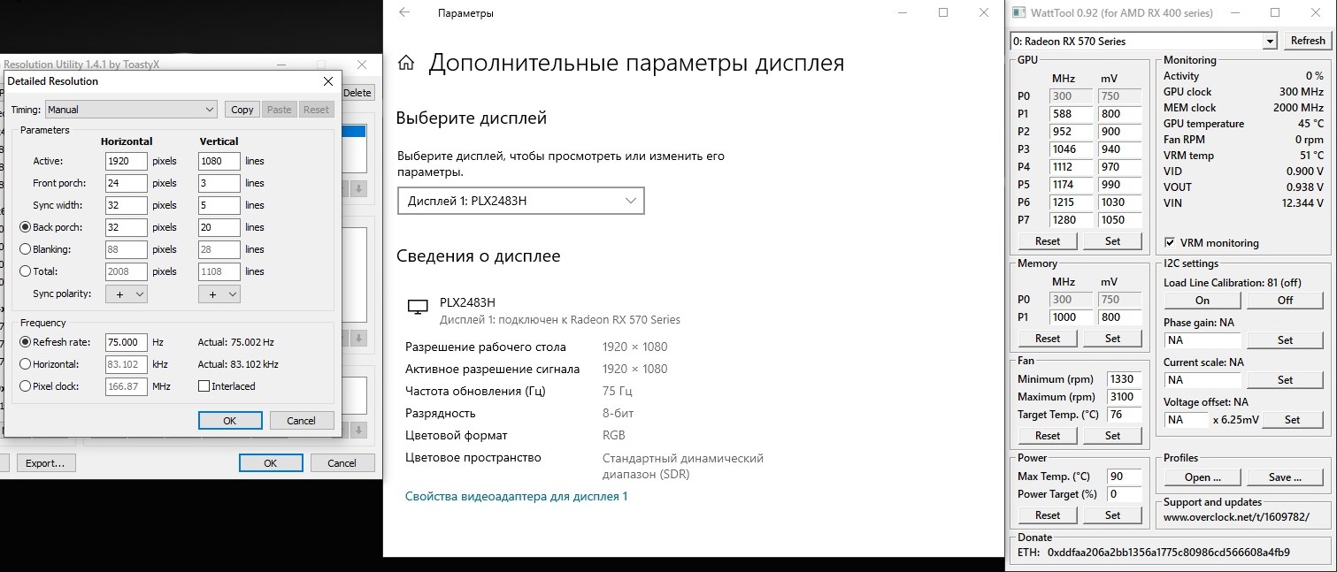

После двухдневных экспериментов сделала такие интересные выводы.Может быть будут кому то полезными.
1.Имеется rx470 powercolor red devil 4gb.При разгоне монитора до 75гц и ручном подкручивании параметров в cru можно добиться того,что частота памяти в винде висит на 300mhz,вместо максималки
2.После проб разных прошивок от rx570(powercolor,asus,sapphire) и кручении CRU для разгона монитора-ни в какую не удается сбросить максимальную частоту памяти
3.прошивки от 570 намного стабильнее в плане поднятия частот чипа.При браузере,youtube частота 300mhz.На родном биосе постоянно скачет 300-1100.Следовательно биос от 570 холоднее.
Напряжения тайминги и частоты были приведены к одному знаменателю.Так что придется оставаться на прошивке от 470 из за 75гц и минимальной частоты работы в простое

И вопросы:
1.можно ли в биосе изменить voltage offcet как нибудь?
2.Что такое current scale в wattool?
3.Что такое Num Of VRAM Module в PolarisBiosEditor?

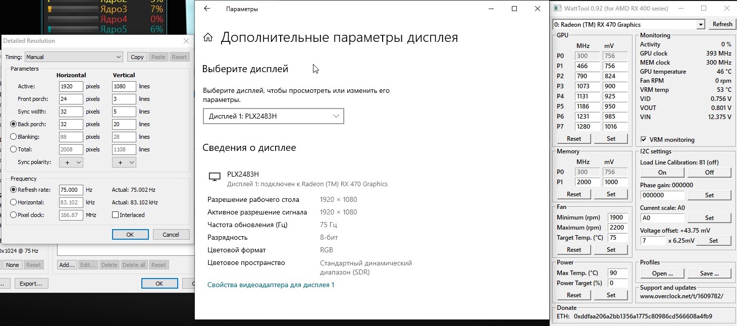

На Rx570 постоянно 300 в винде.
