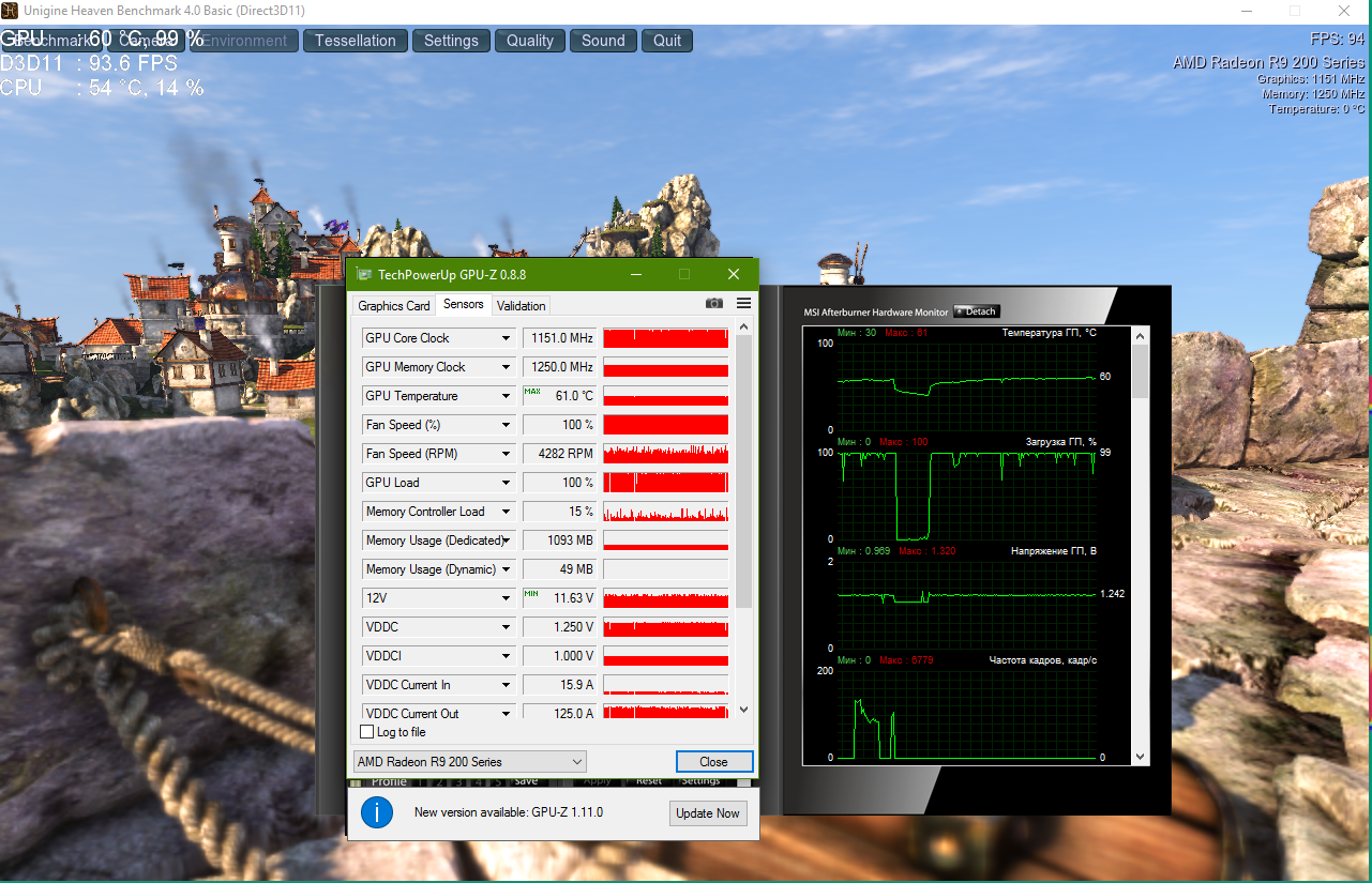

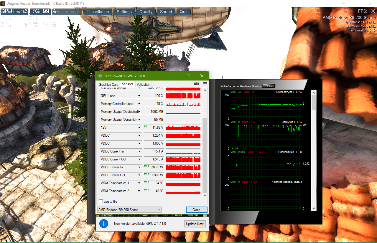

Все-таки, дело не в прокладках. Прогнал получасовой тест в Хивене. 55 градусов по ядру и 59 и 58 по врм. Тупо воздушного потока не хватает. При 100% вентилей, все ок. Что ж, буду тогда играть в шумной обстановке. Так а если дело в воздушном потоке, то что, если устроить в корпусе хорошую вентиляцию. Поставить три 120 на боковую стенку, спилив для них места. Еще и спереди и сзади 120мм поставить. Просто раздражает этот звук. Когда был реф, у меня не было вариантов играть в тишине, а сейчас есть, но ведь врм пекуться...
Добавлено спустя 34 минуты 38 секунд:
Если кому-то интересны результаты охлада лайтнинга, то вот. 1,250 по ядру, вентиляторы на 100. Шум меньше, чем у рефа на 70.

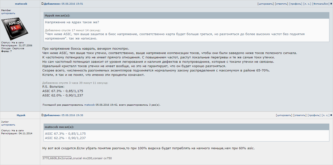

залез в тему асика, нашел наиболее внятное объяснение, с которым в общем склонен согласиться
асик.png [ 79.34 КБ | Просмотров: 813 ]
понимаю, откуда взялось мнение, что больше асик=больше разгона. Да оттуда, что на картах с низким асик воздушной СО тяжелее справиться с разгоном из-за более высоких температур. Полагаю, для СВО это роли не играет
