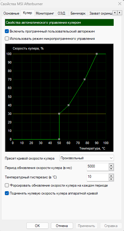

поставил MSI AB, однако не могу регулировать обороты
если включаю регулировку, то карта начинает дубасить сразу 30%, никак не реагируя ни на что

CTyDeHT давно уже старт с 30%, не хочешь 30, включай стопфан, а потом после 60 градусов они включатся

CTyDeHT попробуй так
Снимок экрана 2023-11-30 214503.png [ 34.21 КБ | Просмотров: 1992 ]
Добавлено спустя 36 секунд:
Ну только саму кривую там под свои температуры подстрой как нравится. В моём случае на 50 градусах начинают крутиться, на 40 перестают

pred-ok писал(а):
А выглядит так, будто раскручиваются и останавливаются на 50
Чтобы так не выглядело, надо понимать настройки, которые видишь глазами. В данном случае гистерезис на 10 градусов установлен
