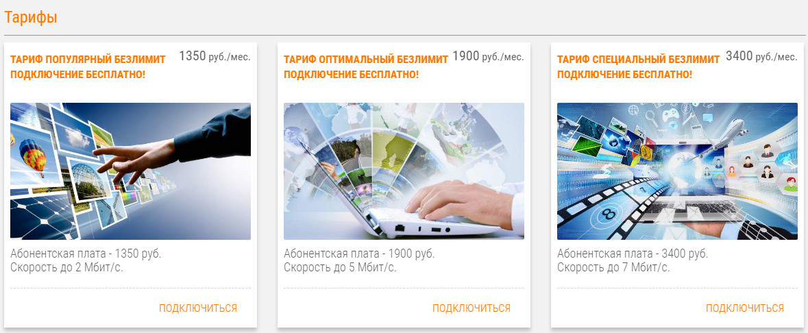

Цитата:
Например на ютубе 2к/4к@60fps ускорение работает?
У НАС ТАКИХ СКОРОСТЕЙ ТЫРНЕТА НЕТУ... :-(

Цитата:
А какие у вас скорости?
2019-07-20_023715.jpg [ 179.85 КБ | Просмотров: 2143 ]

Регистрация: 10.12.2016
Откуда: Норильск
Фото: 17
Смотрим видео, потом на картинку, потом опять на видео и на картинку... :bandhead:
https://www.youtube.com/watch?v=qGC5Bc3HLjU
https://forums.overclockers.ru/download ... &mode=view
