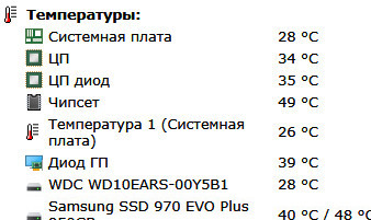

Кстати, у всех в новой Аиде64 пропал мониторинг VRM видеокарты? :?:
v6.00.5100 врм на месте
Странно... :?:
Только темпу GPU показывает такая же версия Аиды64... :?: :shock: :roll:
Регистрация: 19.08.2011
Откуда: Россия, Армавир
LuisAlberto У меня тоже AIDA64 v6.00.5100 только температуру GPU показывает.
Интересно...
Главное в версии 5.9 показывает, а в 6.0 уже нет... :?:
Посмотрел...у меня так.
В версии 5.9 показывает как у тебя, а в 6.0 уже нет VRM...
