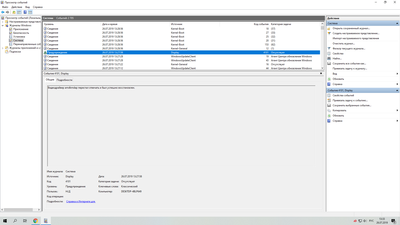

Я уже и драйвера все перепробовал, и винду менял то на 1809 то на 1903, все равно игра зависает и все, что батла 5 что метро исход, может через пять минут повиснуть а может через пол часа-час. Уже не знаю че сделать. Возвращать что ли?

RedWall1212, Как то пропустил ваш комент,у меня похожая проблема с этими играми.Конкретно с батлой 5 у меня были зависания на 12 директе,причём очень частые,конкретно минут через 15 сетевой игры, в одиночке вроде нормально ,но мало играл в сингл ,на 11ом нормально ,но фпс меньше . На счёт метро : не помню в первый раз, зависало или нет ,но второй раз, щас прохожу, было зависание ,при чём до синего экрана.

Еще в журнале событий, написано что видео драйвер перестал отвечать, именно в то время когда игра повисла.
Я еще видео записал но сюда не получается загрузить, можете данные ВК скинуть я вам скину видео, можно что то прояснится
