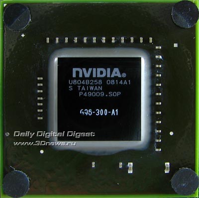

Нашёл идентичный чип. Это G96. С ним выпускали Nvidia 9500/9400GT.

Это именно G96, китайцы продают огромное количество видеокарт с ним (и иногда - с G94) под самыми различными названиями, вплоть до GTX 6xx.

Я вообще в шоке от этой видеокарты=) Чип внешне похож, щас буду качать кучу прошивок опять=) Но вот если хотя бы чуток ориентироваться по наклейке, то ни один биос не подходит по параметрам.

Naik писал(а):
Чип внешне похож
Не похож, это он и есть.
На наклейку можно не обращать внимания, это GeForce 9500/9400.

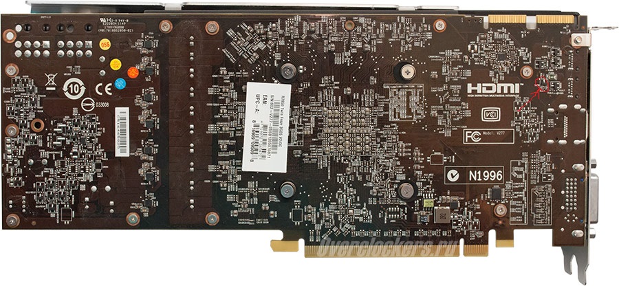

Здравствуйте, у меня MSI R7950 TF 3GD5/OC BE, сложились обстоятельства, что сильно повреждена СО(погнуты трубки и перекошены кулеры), нужна полная замена, это думаю в СЦ решат;
вторая проблема, это выломанный на обратной стороне платы транзистор q1808, был перекошен в сторону, поправил его на место, скорее всего нужны будут паяльные работы, интересует за что отвечает этот транзистор (предполагаю за вывод сигнала на дисплей порт) и насколько критично это все дело. Видюшка вроде заводится, подключил, быстро выставил минимальные частоты и напряжение в афтербурнере, прогнал марк 11, проходит вроде успешно, но так как СО в ауте, быстро отключил систему, и несмог вытянуть карточку, что прогрета как сковорода при жарке... прилагаю фото с пометкой нужного транзистора
29_MSITF_back_big.jpg [ 179.74 КБ | Просмотров: 1204 ]
Регистрация: 06.08.2013
Не разбираешься - не разбирай. И без адекватной системы охлаждения любой запуск приводит вас в клан идиотов.
