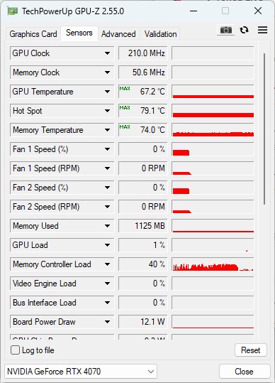

Всем привет, подскажите, данные температуры (около часа геймплея старфилд) это нормально? :?:
temp.jpg [ 81.92 КБ | Просмотров: 1744 ]
Регистрация: 09.09.2012
Inner норм. А что смущает?

Регистрация: 16.01.2017
Просто уточнение, особо не следил за 40 линейкой, а тут карточка подвернулась удачно.
В общем-то и не знал что у них по температурам.
Регистрация: 31.03.2003
это очень даже неплохо
что за карта?
можно до 1v напругу уронить например, если 79 градусов смущает, градусов 5 мб скинет
CTyDeHT писал(а):
что за карта?
Гига виндфорс
Кстати, да, надо будет заняться андером
Как по мне температура памяти высоковата.
Вот так у меня в Старфилде после часа. Мне вот мой хот не нравится. Думаю высоковато. 1.025v.
