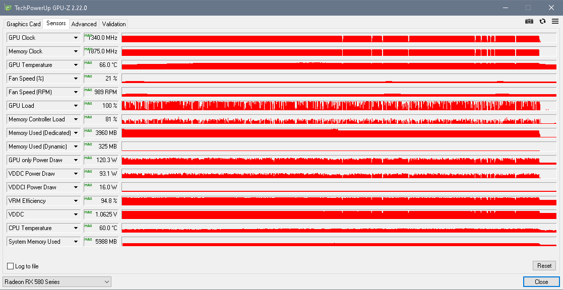

nerve писал(а):
задался вопросом о возврате карты (rx570 nitro+), так как выше 1350 оборотов карту становится слышно. вопрос, у кого как с этим? (корпус на столе в метре, закрытый)
ну вентиляторы на высоких оборотах в любом случае будет слышно)
тем более насколько знаю у всех нитро вентиляторы на шариковых подшипниках
карта что ли в корпусе вообще без продува стоит раз вентили такие обороты набирают?
только что посмотрел что там у моей нитро рх580
в beamng (больше ничего сейчас не установлено) за ~15 минут игры максимум 989 оборотов при температуре чипа 66С.
