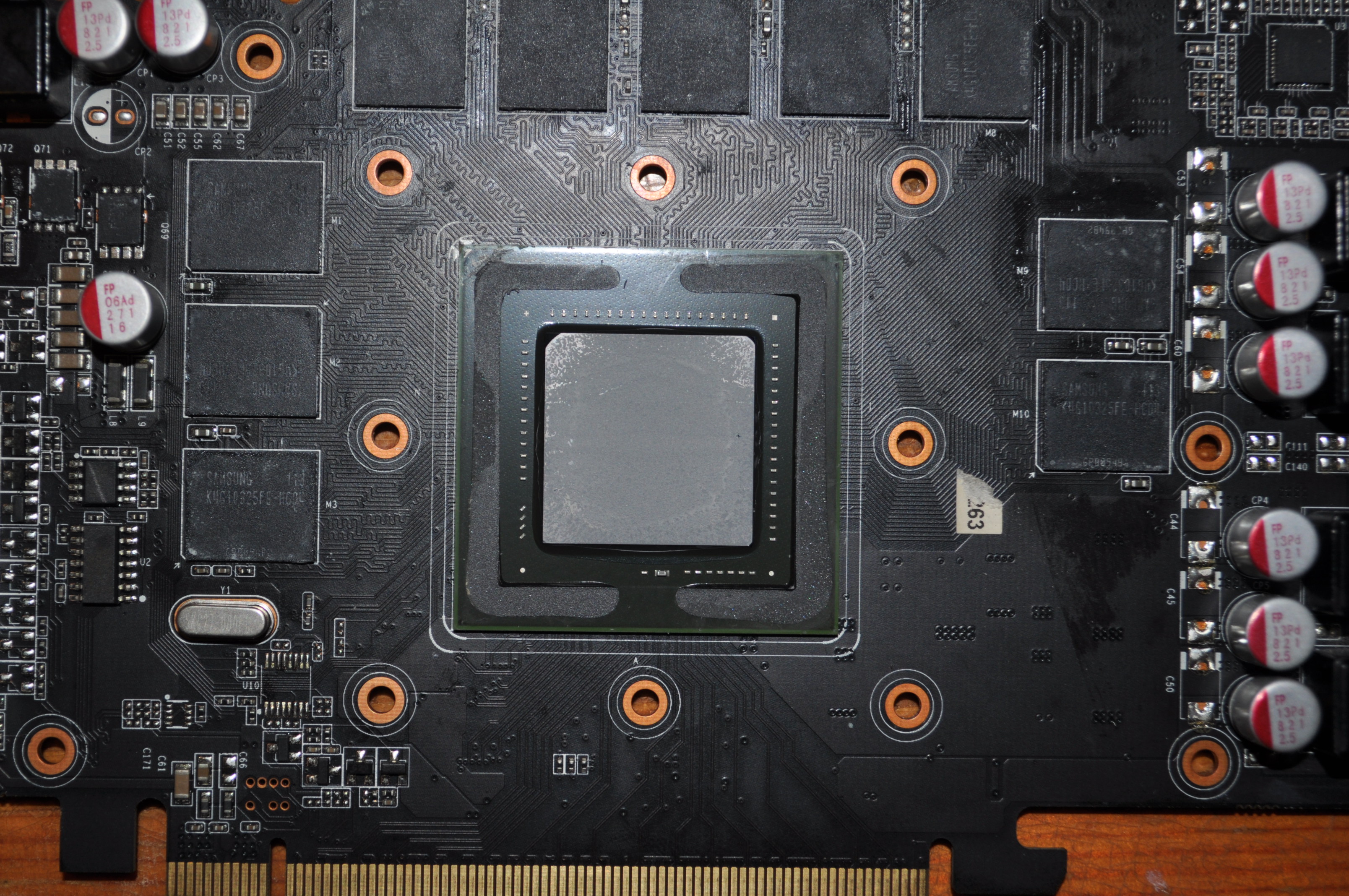

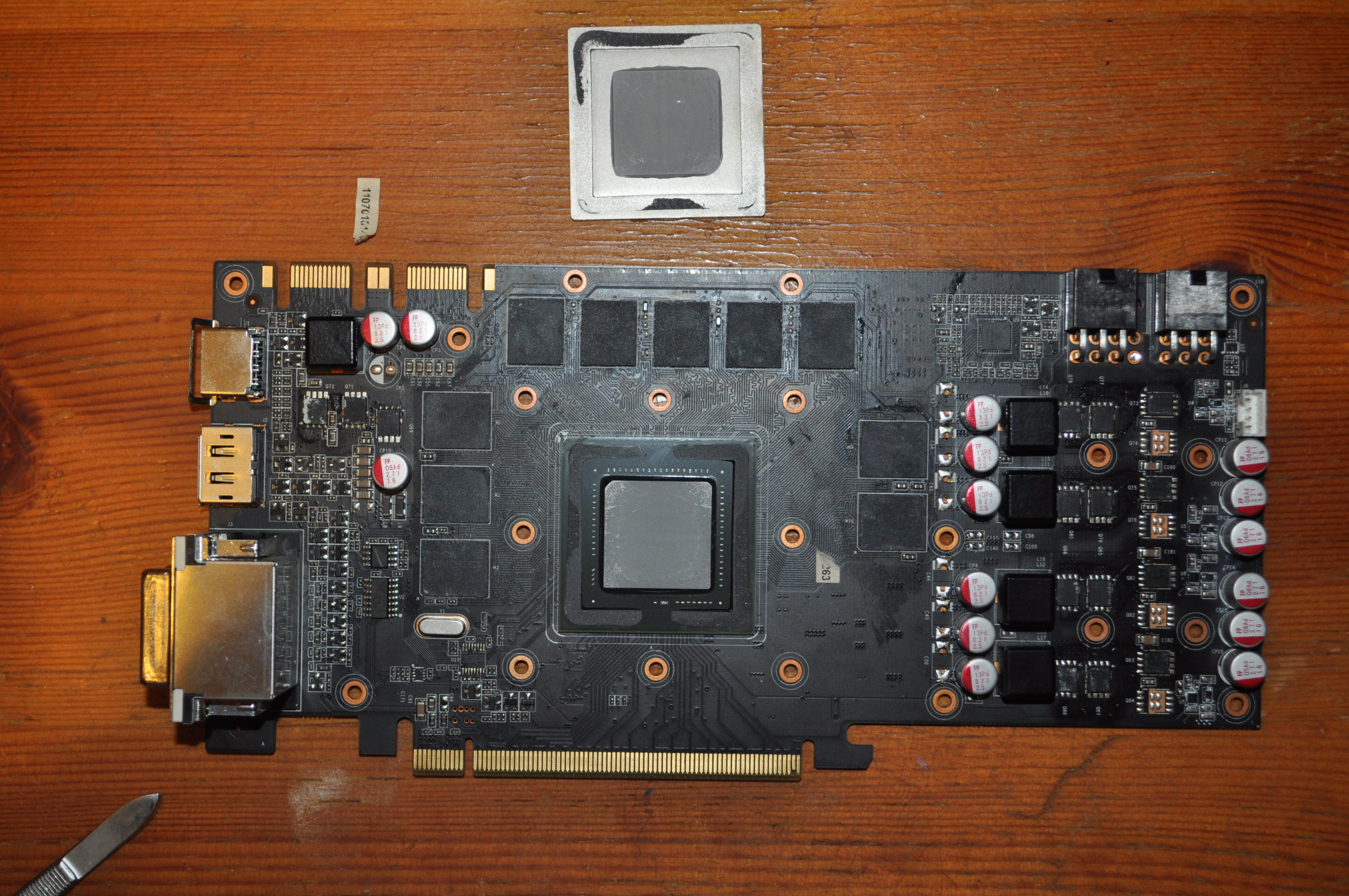

Крышка с чипа отлетела в принципе не очень трудно. На стол положил одеяло типа шерстяного,
карту на ребро и хороший раскладной нож сверху вниз с уголка оккуратно но сильно ©. Вокруг чипа залепил тонким картоном и изолентой.
ТП подсохшая и посередине на значительной площади как бы почти и нет её. Заменил и собрал
все: выигрыш пару градусов.
Разобрал. Крышку чипа и подошву радиатора притер почти до зеркала. На чипе
соскреб черные полоски по краям. Не знаю из чего они, но из-за них
теплораспределитель на кристал ложился с зазором. Зазор этот был не таким
уж и большим, но термопасты получался там слой.
Собрал: 65 градусов при 80% турбины.

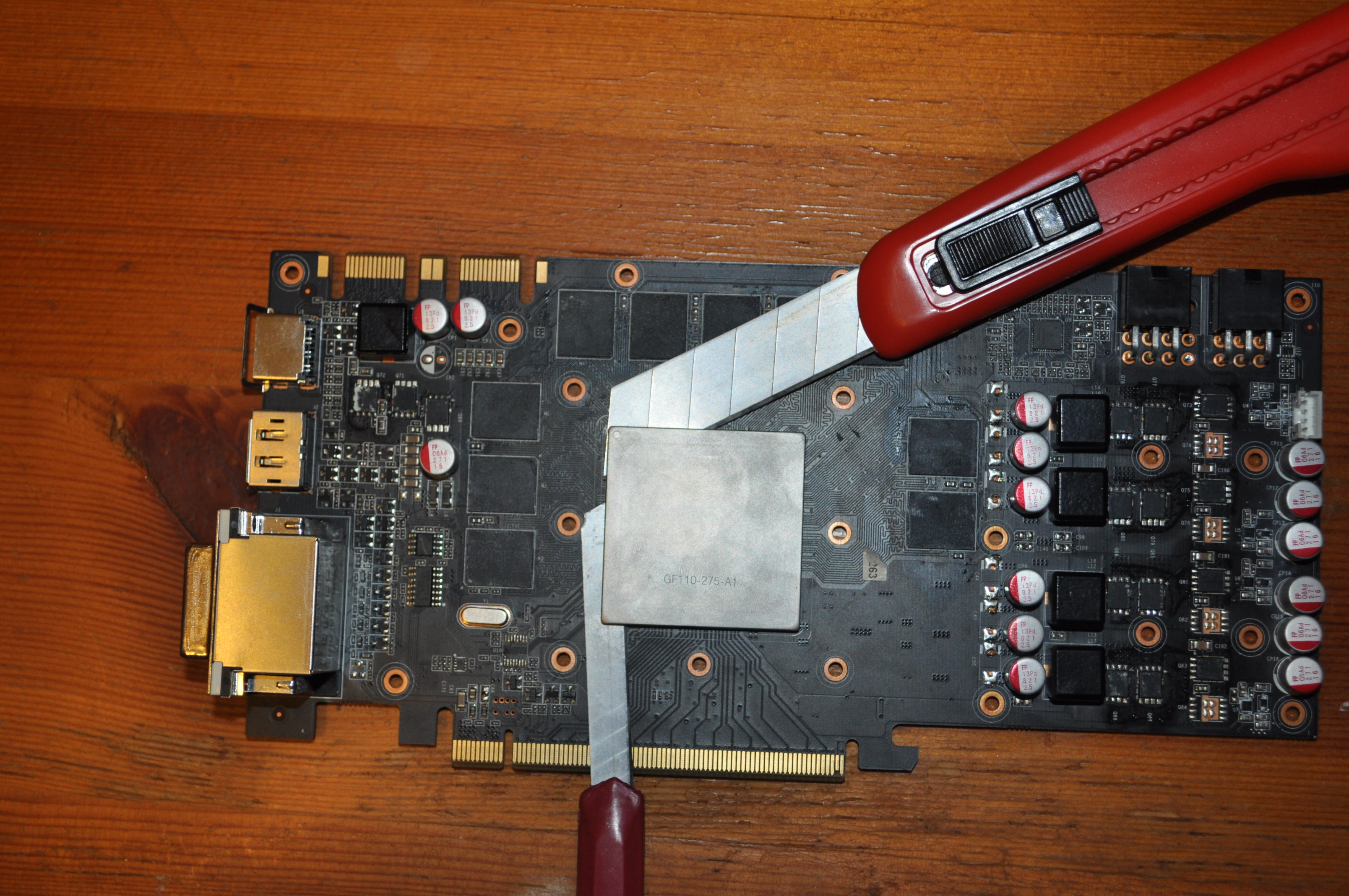

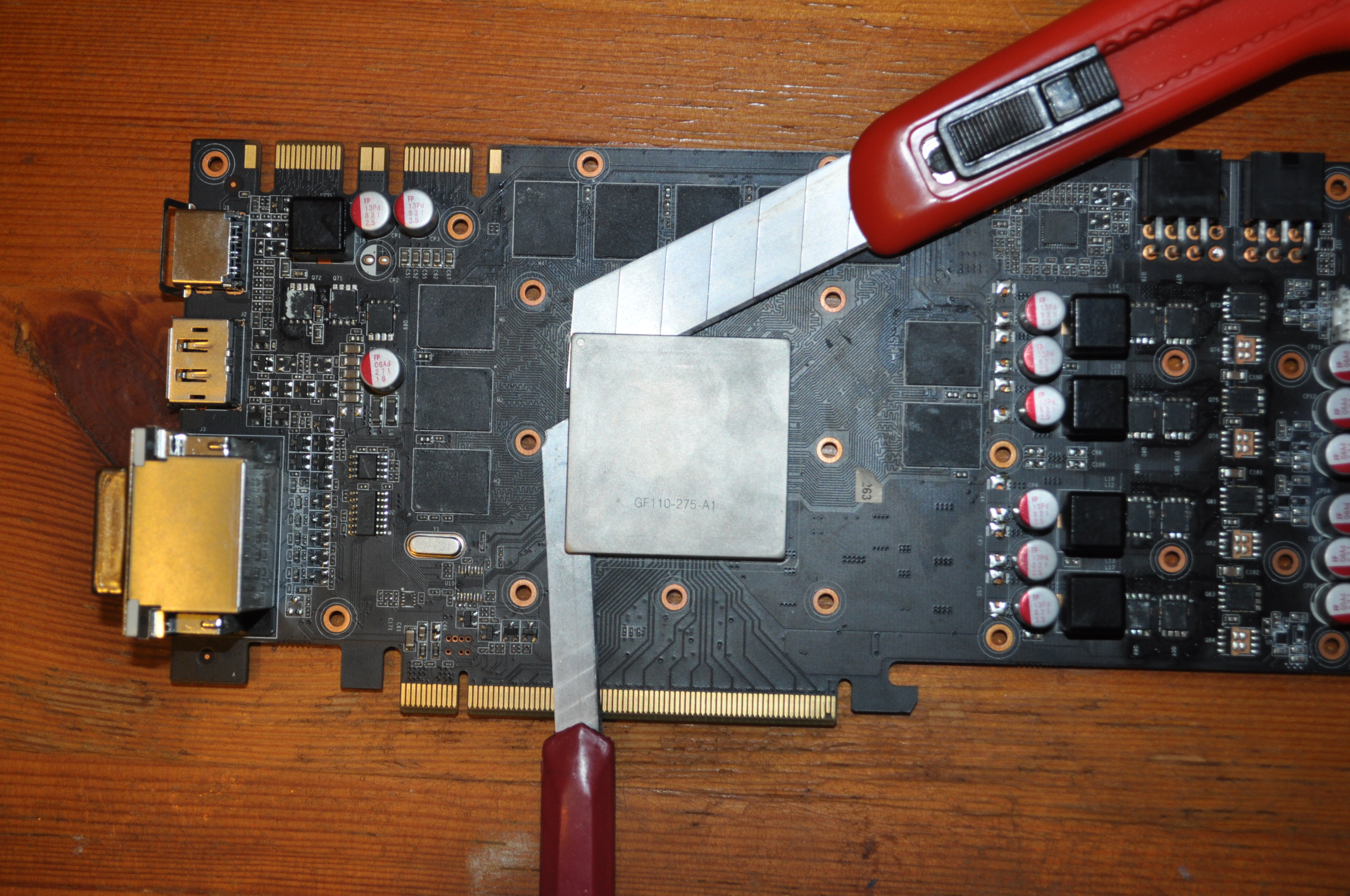

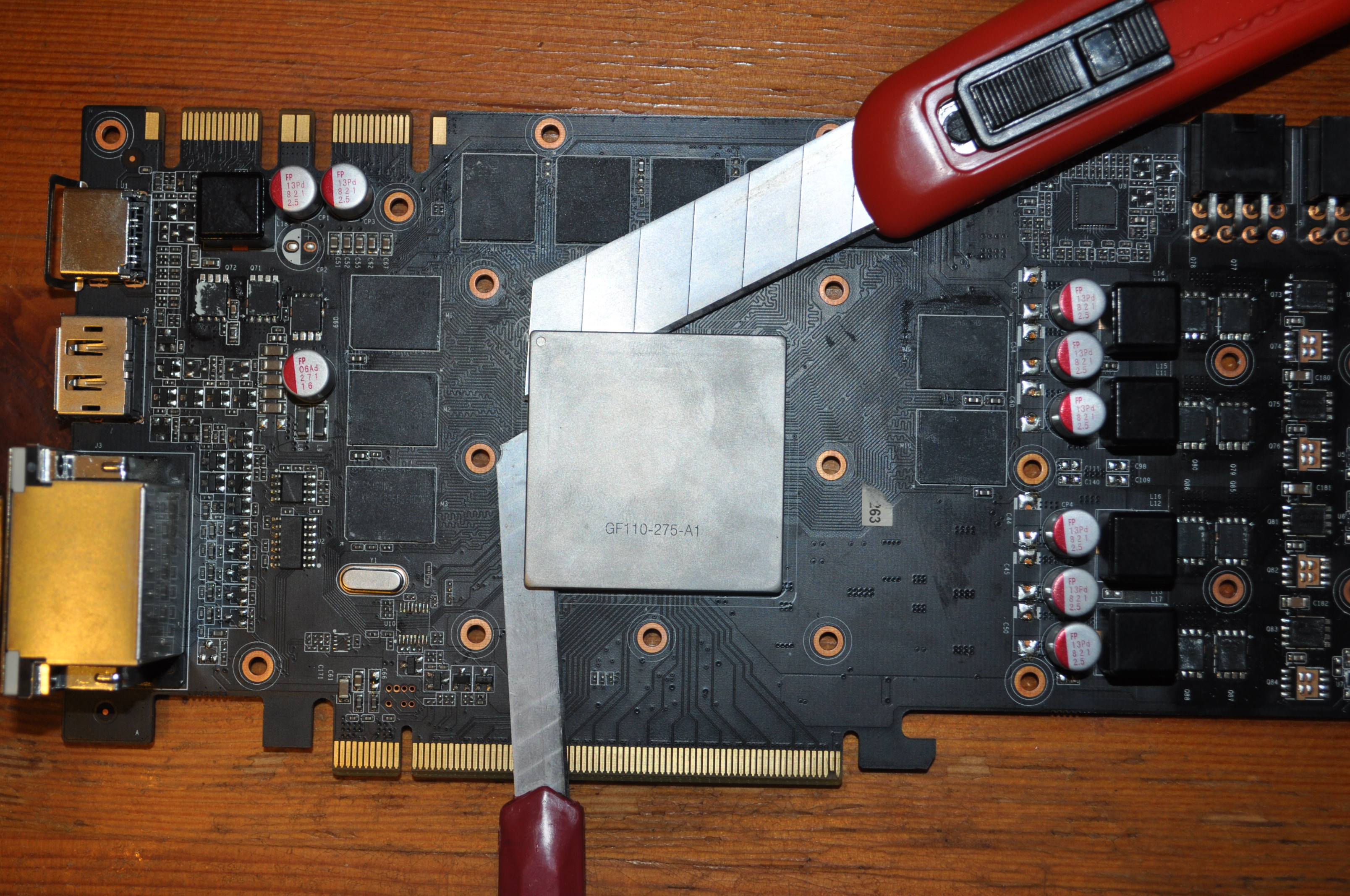

Ура!!! Парни! Снял крышку с ГПУ на своей Gigabyte GTX470 WF3 :super: Мой первый опыт!
Обернул карту бумагой для утепления окон, в верхнем левом углу засунул обычное лезвие для бритья под крышку на 2-3 мм.После обычном феном для волос грел крышку минут 7-8 точно.Температура была очень высокой, не прикоснуться к крышке.После еще чуть глубже засунул лезвие и еще погрел феном минуты 2-3.После вынул лезвие и обычный кухонный нож засунул под крышку на 2-3 мм.Ну а когда нож плотно засел внутри, просто начал поворачивать нож (как бы поставил его на ребро) и крышка отлетела! После обнаружил там высохшую термопасту и удалил ее.
