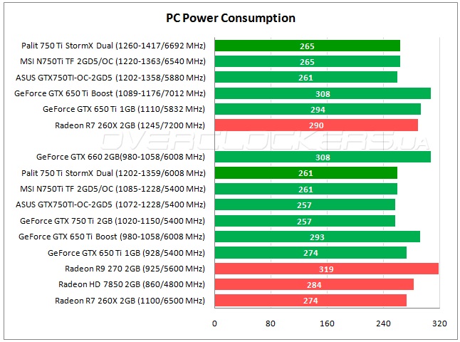

по больше "чудо" ресурсов просматривайте и верьте им :lol:
К тому же вы не задавались вопросом, как при идентичном тех процессе карта с большим кол-вом потоковых/текстурников может потреблять меньше вт, чем её более скромный, по этим показателям, противник?
750 ti потребление.jpg [ 116.67 КБ | Просмотров: 2346 ]

sarge8383 Вот и я об этом говорю. Правда по вашему скриншоту тоже всего ~15вт разницы в стоке и до 30вт в разгоне. Маловато будет :crazy:
На easycom тоже намерили похоже
