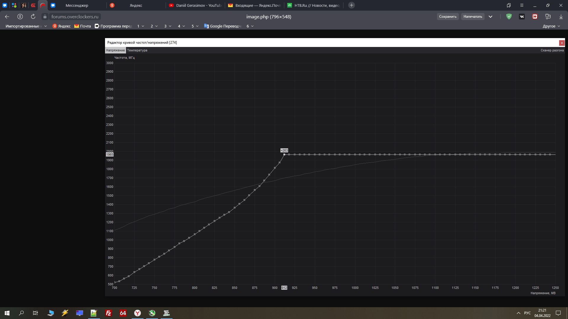

Ctrl+F открывает редактор кривой. Без частот - нельзя. Там, у графика, 2 оси - частоты и напряжение.

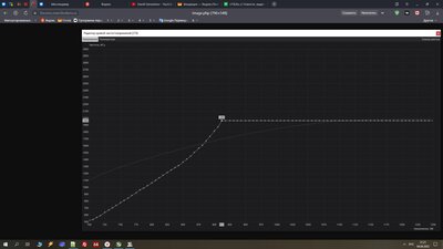

Вот такие настройки сделай и будет норм все. В настройках дров установи производительность-Обычная, как писал выше Dce

danyadanya писал(а):
а как вы думаете почему это происходит?
У тебя кривая вентиляторов неправильно настроена-При температуре 50 градусов, сразу 50% оборотов врубаются, и как только темпа ниже 50 градусов, вентили сразу останавливаются. до 55 градусов в пассивке нет смысла врубать вертушки. Либо дать им 30% от старта по умолчанию после 55 градусов. Короче сделай кривую как я те скинул скрин и погоняй

https://www.youtube.com/watch?v=_KlC3Jf ... ionPointPC
Вот ещё - подробнее некуда, даже клавиши указанны

сойдет?
сойдет?
Сойдет, теперь гоняй все бенчмарки и смотри как карта себя ведет, будет или нет падать драйвер от ошибок итд. В приоритете надо найти золотую середину когда и разгон есть, и напруга невысокая и держат карта не вылетает с ошибками в тестах. Вентиляторы тоже норм поставь или по умолчанию пусть сами заводские настройки работают тогда. Если частоту не будет держать то выход таков-или частоту понижать до 1940....1950 при напруге 0.912, или оставить 1965 и напругу поднять до 0.918..0.925

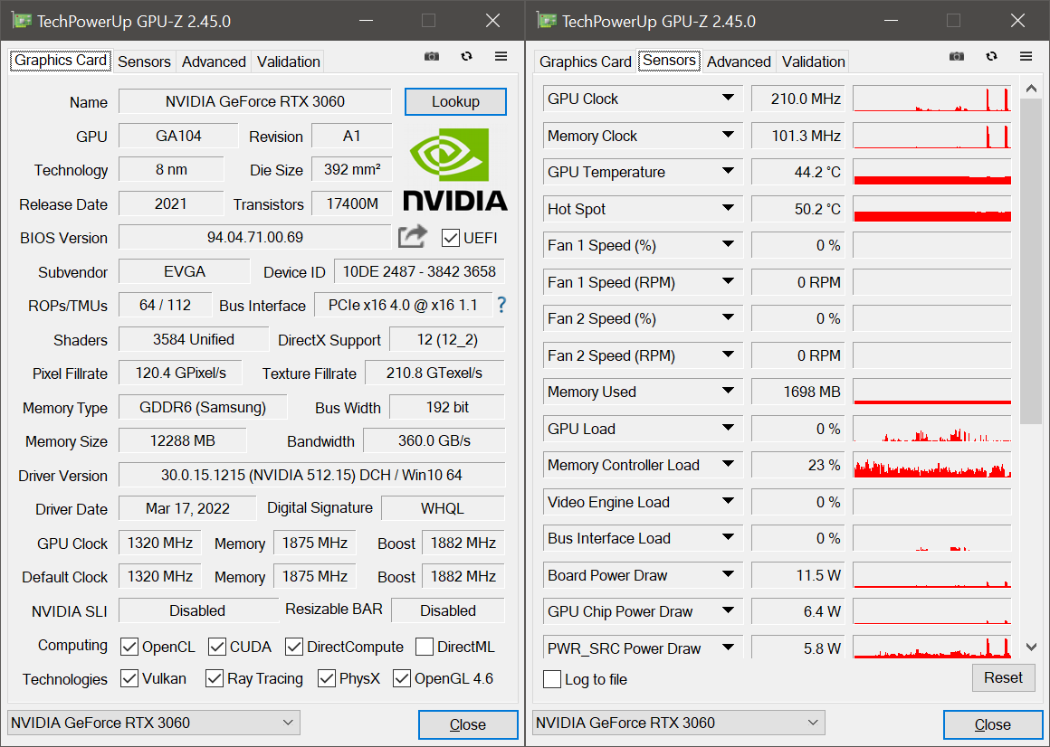

Купил себе вот EVGA GeForce RTX 3060 XC GAMING (12G-P5-3657-KR)
GPU-Z
3060.png [ 97.5 КБ | Просмотров: 1434 ]
Есть два вопроса:
1. Как отрегулировать обороты кулера? По дефолту кулера стоят колом при температуре 50 градусов.
Если через afterburner настроить график, и дать хотя-б 500 оборотов, температура плавно падает до ~30 градусов и ниже.
Но работает эта фича только при запущенном afterburner-е.
Точно так же и в EVGA_Precision_X1_1.3.2.0, настраиваешь графики, пока прога запущена - всё работает. Закрываешь ее - кулера останавливаются.
А нельзя этот график настроить так, чтоб по дефолту был? Без стороннего по в фоне?
2. Почему-то на скринах у меня указан чип GA104, хотя карта НЕ Ti, 12 гиговая. Это баг GPU-Z? Или?
Отбраковка от полноценного 104
Если б ты почитал последние сообщения, то понял бы, что минималка автостарта оборотов 30 % при 50 градусах на всех практически амперах, зашито в прошивке. В остальном карты работают на пассивном охлаждении до 50...55 градусов. Как настроить кривую вентиляторов в проге, тоже указывалось выше.
Новые карты это отбраковка чипов от старших карт с отключенными блоками, которая ничем не отличается от полноценной 3060.

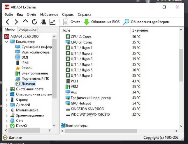

Ребзя привет. надо ли мне принудительно запускать винтиляторы на видюхе летом? зимой было хотспот 48-49 и гпу 38 сейчас же 43 гпу и 54 хотспот. (см скрин)
Что за видяха то? Норм там все, когда будет в простое ГПУ 55 тогда и начинай задумываться о норм продувке карты и системнка
