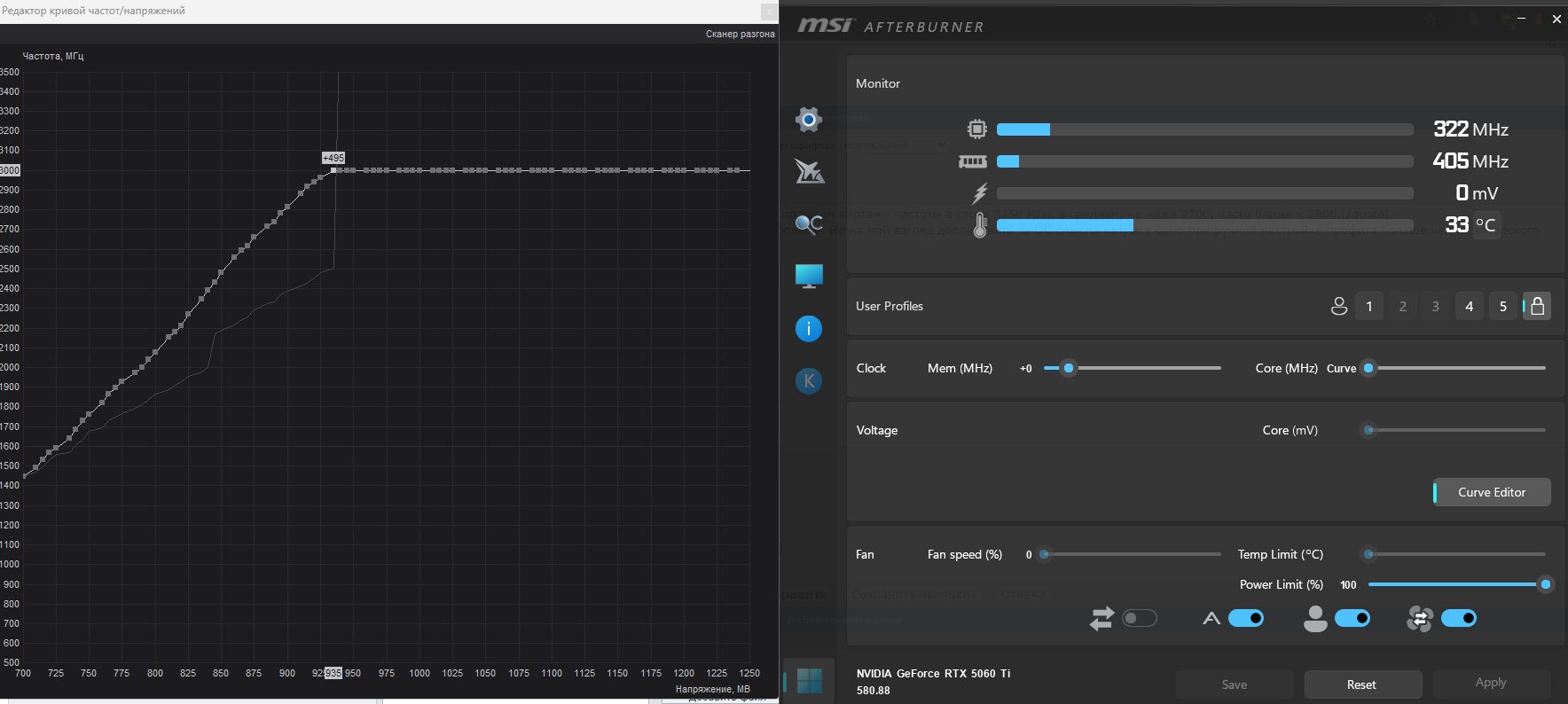

а версия афтербернера какая? Ну и скриншотики приветствуются. Ну и в принципе можно утащить настройки для афтербернера у тех у кого данная карта. и посмотреть как применятся.

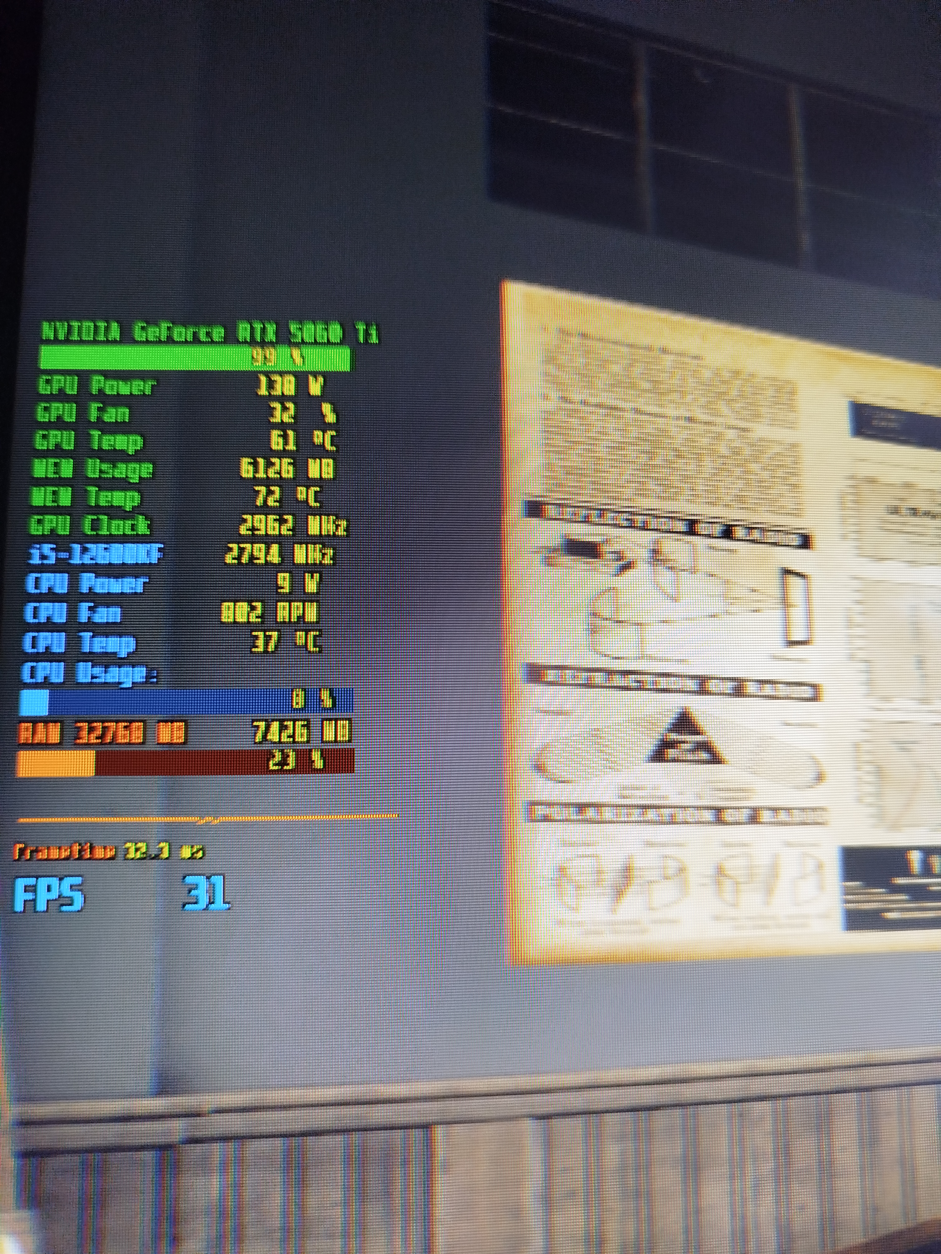

В принципе палитка инфинити стабильно работает на 0,92v@2900mgz // 0,95v@3000mgz при этом ест примерно 130-140 ватт при смешных температурах и скорости вентиляторов 31-33 %
MSI b760m-a WiFi //12600KF //ddr5 32gb@6800 // 5060ti 16gb

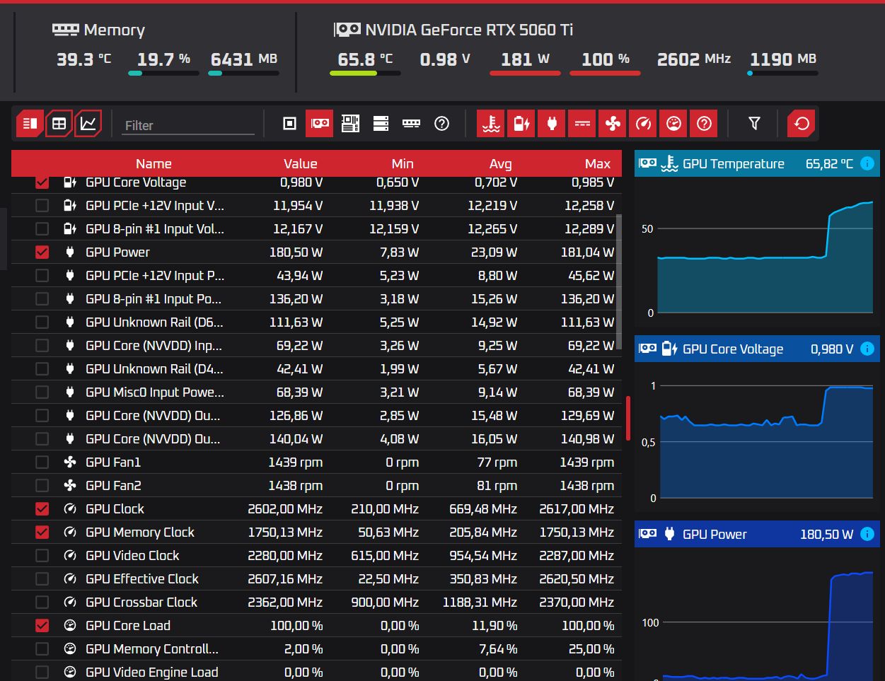

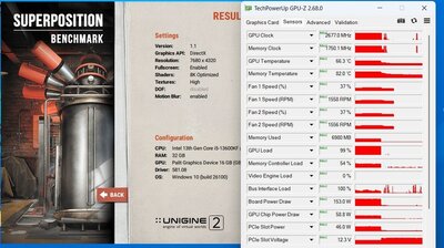

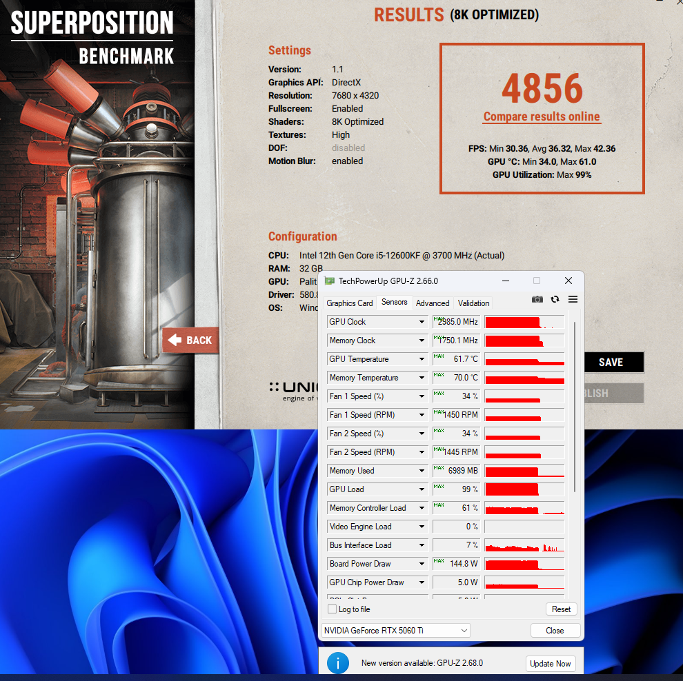

Вот, собственно, о чем я говорил. Вольтаж максимальный 0.990 (промелькнул в начале при 35 градусах), и дальше, как и в играх, был на уровне 980-985 мВ. Частота максимальная 2677 МГц, но весь бенчмарк от начала до конца держалась на уровне 2633-2640. И это при весьма скромных температурных показателях и отсутствии упора в пауэрлимит.
Пересмотрел гигантское количество обзоров по таким картам - частоты в стоке 2750 МГц, в среднем, не ниже 2700, часто ближе к 2800. А все потому, что не ограничен вольтаж, который на таких моделях стандартно может повышаться до 1040-1050 мВ.
Я понимаю, что формально все показатели в пределах технических характеристик и даже чуток выше (по спекам буст 2572 МГц). Но проблема явно какая-то есть - на фоне заметно более высокого буста у многих карт 5000-й линейки и такой же модели, как у меня, в частности.

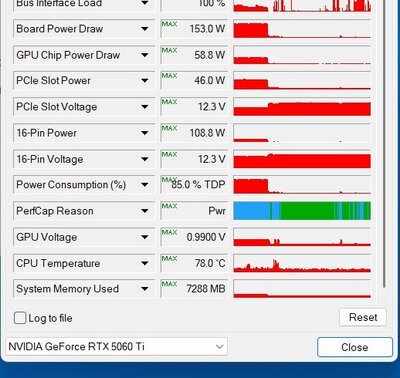

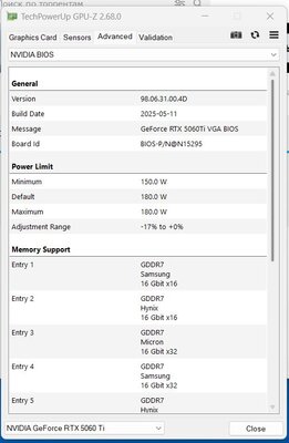

Zmei1983 а че у тебя по питалову 153 ватта? На моей Гиге 180 по дефолту в GPUZ кажет..
тыц
может у тебя там ограничение в 150 ватт?

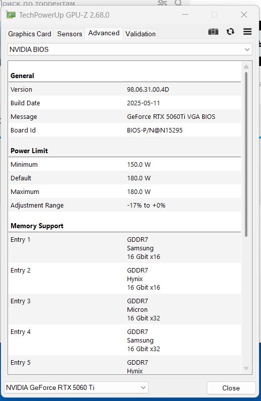

Проверь в GPuZ сою версию БИОС- VBIOS Version: 98.06.1F.00.DA
на techpowerup есть БИОС от Палита твоего- может имеет смысл перепрошиться? Ибо странно это.
https://www.techpowerup.com/vgabios/275416/palit-rtx5060ti-16384-250316
Ну и мой сток
тыц

поверлимит точно не крутил в минус до упора? а то по скринам очень похоже :?:

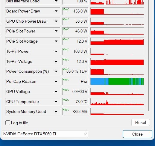

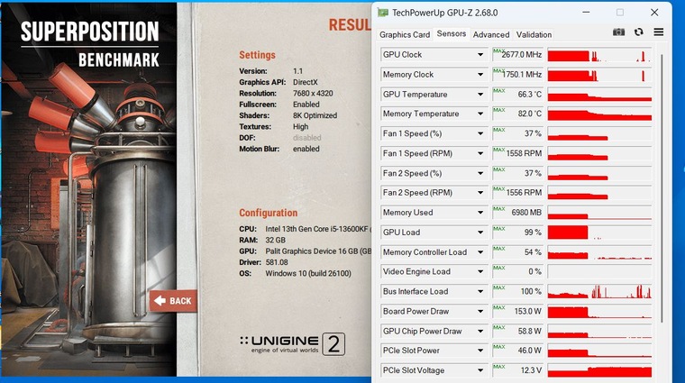

у меня тоже 180, это ж на скрине максимум во время теста. Суперпозишн ж не Фурмарк, до 180 не достает нагрузка в нем.
А биос даже новее стоит, майский, такой шел сразу.
У тебя ж ОС версия, получается. Ну разница вроде вполне адекватная, 120 МГц между моей не ОС и твоей.
Скриншот 28-08-2025 023159.jpg [ 57.84 КБ | Просмотров: 3443 ]

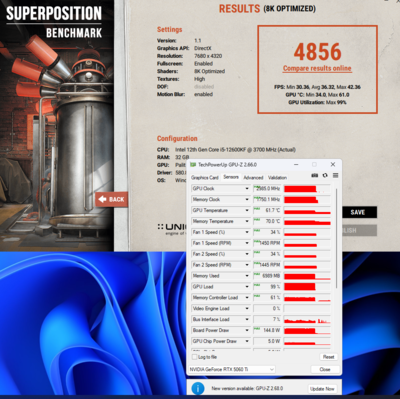

Возможно в обзорах ОС версии, они чуть быстрее. Вот буст и побольше. Но на мой взгляд доплачивать за ОС смысла нет, все одно при ручной настройке профита больше чем от заводского разгона.

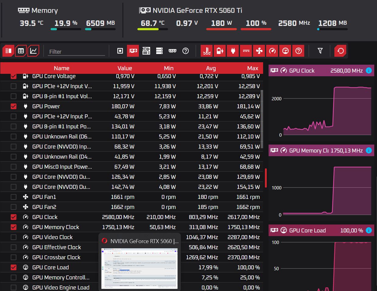

IMG_20250825_165428.jpg [ 5.86 МБ | Просмотров: 3413 ]
Снимок экрана 2025-08-27 204634.png [ 108.22 КБ | Просмотров: 3413 ]
Снимок экрана 2025-08-27 205659.png [ 1.14 МБ | Просмотров: 3410 ]
